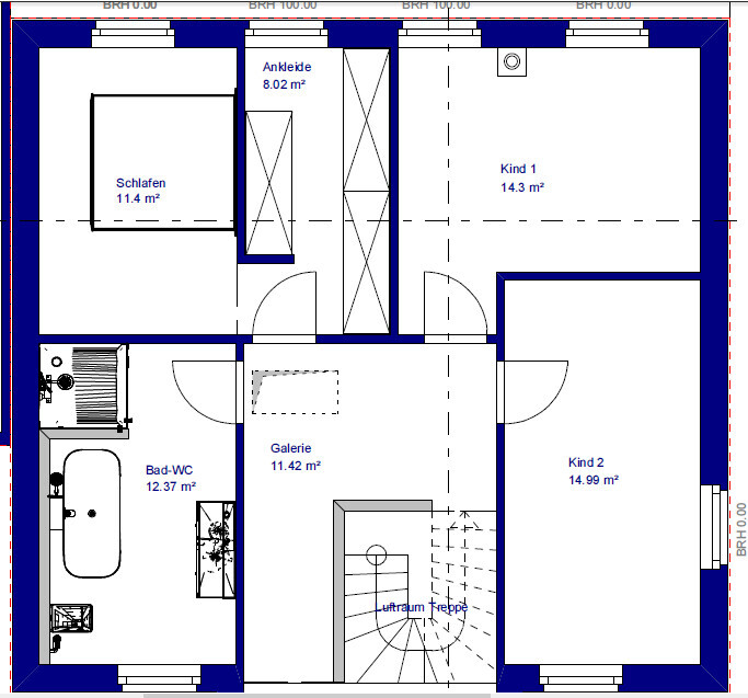

wir haben noch mal von vorne angefangen mit einem andren Architekten. Die Eckfenster aus meinem anderen Thread sind nun verworfen. Wir freuen uns über eure Meinungen und Verbesserungsvorschläge.

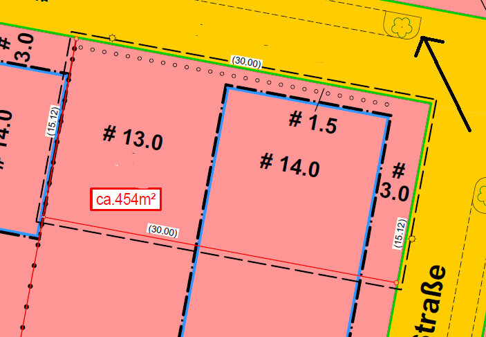

Größe des Grundstücks: 454m²
Hang: kein Hang
Grundflächenzahl: 0,4
Geschossflächenzahl: 0,8
Baufenster, Baulinie und -grenze: siehe Plan
Randbebauung: Garage an Grenze, 1,5 Meter zur Straße

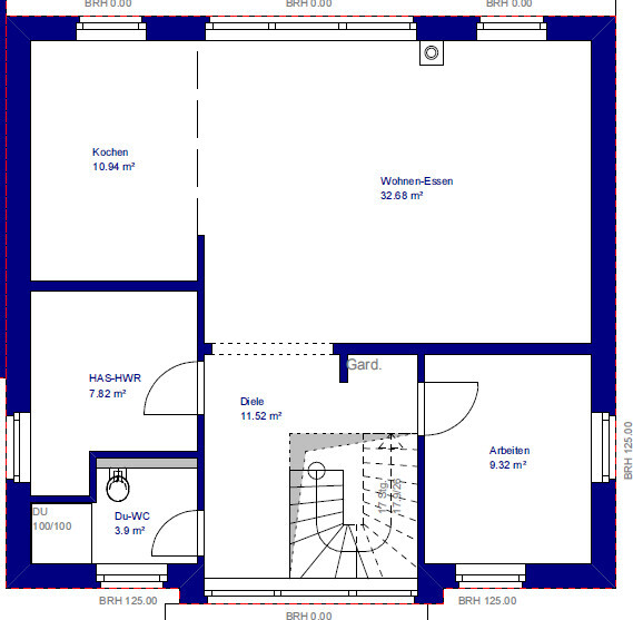

- Hauswirtschaftsraum/Technikraum wird mit 8m² zu klein sein, nehme ich an. Wo könnt man Raum einsparen? Kontrollierte-Wohnraumlüftung/Heizung, Waschmaschine, unsere kleine, derzeitige Küche (an der Wand, rechts wenn man rein kommt, kann entsprechend "gekürzt" werden) und ein Wäscheständer sollten da Platz finden.
- Habt ihr eine bessere Idee für die Position des Kamins? Zwischen den beiden Fenstern finden wir es evt. zu eng. Wir fänden eigentlich an der Wand gegenüber optimal, dann passt es aber nicht vom Schornstein her mit der Raumaufteilung im OG.
- Ist der Eingangsbereich evt. zu eng bzw. gibt es eine andere Möglichkeit, die Treppe zu setzen? Wir würden eigentlich gerne die Haustür mittig setzen, dann ist aber laut Plan die Treppe im Weg.

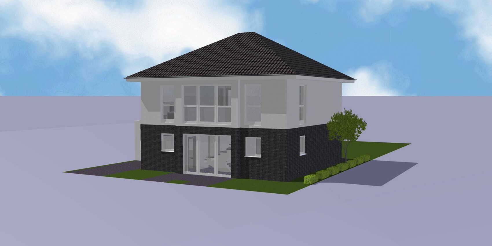

Modernes zweistöckiges Haus mit dunklem Sockel, großen Fenstern, grünem Garten und Baum rechts
Zweistöckiges Haus: dunkle Erdgeschossfassade, helles Obergeschoss, rotes Ziegeldach, Glasfronten.
Lageplan: Zwei pinke Grundstücke (#13.0, #14.0) mit Abmessungen an gelber Straße.

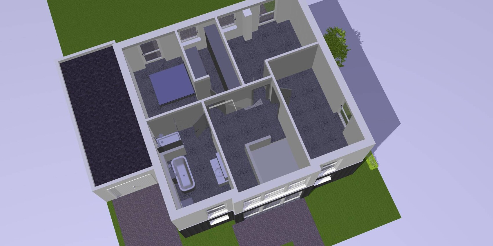

Grundriss eines Obergeschosses mit Schlafzimmer, Ankleide, Kinderzimmer, Galerie, Bad-WC, Treppe

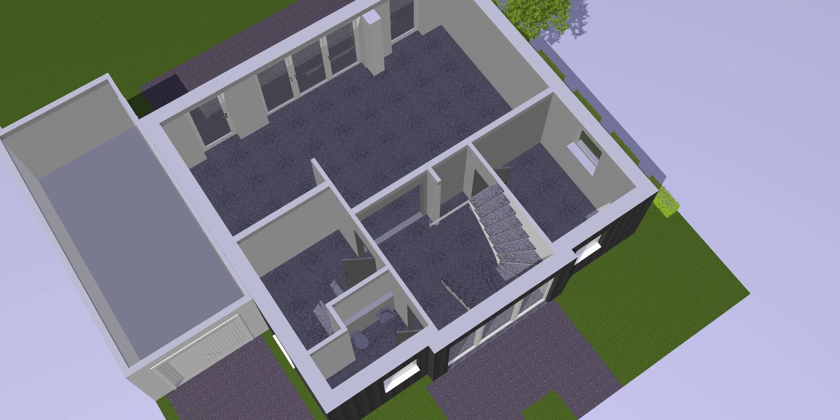

Grundriss eines Hauses: Küche, Wohnen-Essen, Diele, Gard, Arbeiten, HWR, Du-WC, Treppe im Zentrum.

... und, wie sind die Hausmaße? Ein paar Maße am Grundriss wären halt gut. Nordpfeil in den Grundrissen ist auch immer hilfreich.
Zum Plan:
- Ankleide ... sehr schmal
- Fensterpositionen Ankleide und Kind 1 verhindern sinnvolles Schrankstellen
- Symmetrie der Fenster rundum wird überbewertet
- Fenster im Hauswirtschaftsraum .. wozu soll die Nische im Raum davor gut sein?
- Möbliere mal Wohnen /Essen ... sieht in der Breite sehr sehr knapp aus, dafür in der Tiefe fast zu viel (sinnvolle TV-Position etc.).
- Kind 2 ... wie breit ist das Zimmer, sieht irgendetwas zwischen 240 und 280 cm aus.

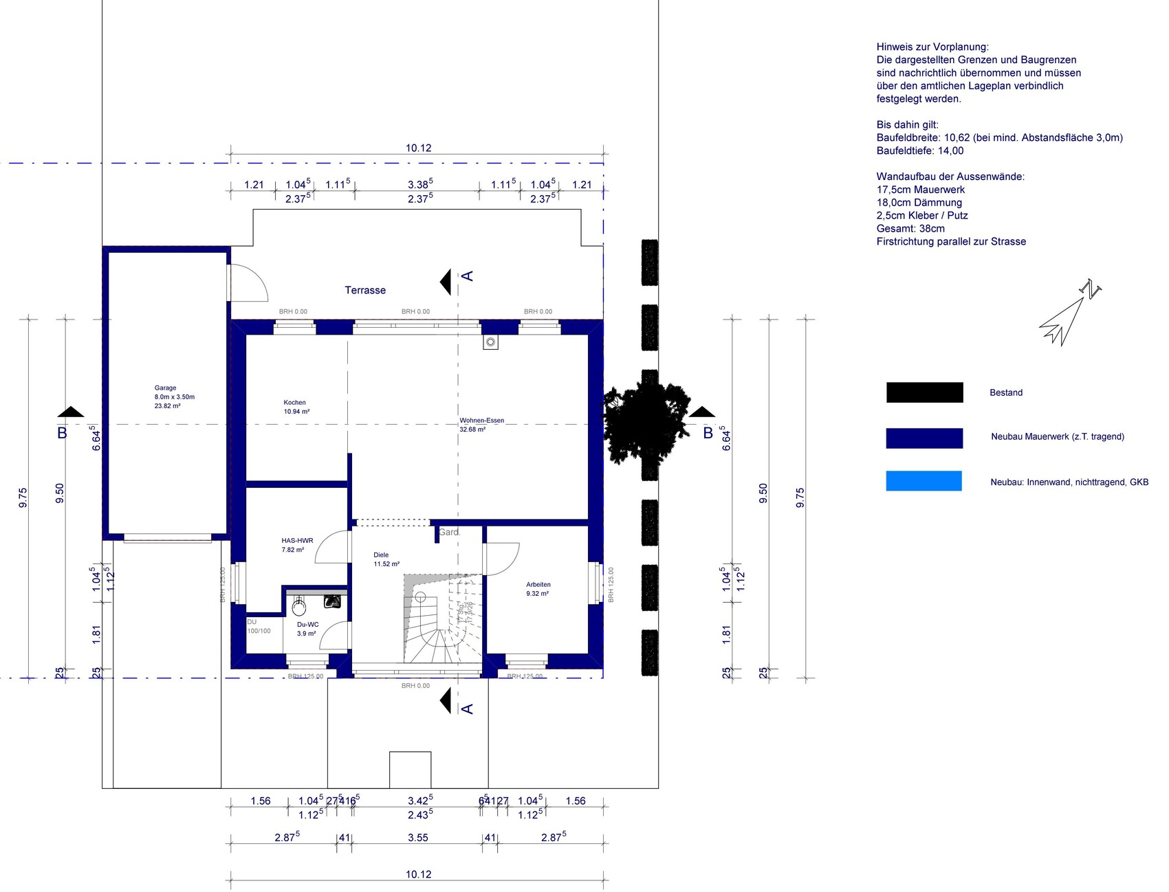

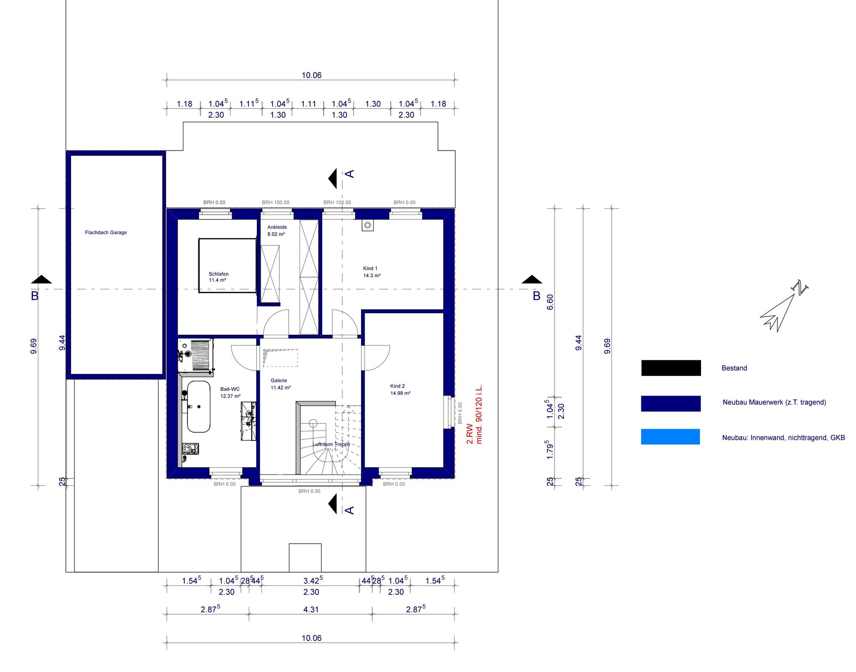

Danke schon mal für das Feedback. Hier die Grundrisse inklusive Maße und Nordpfeil.
Grundriss eines Hauses mit Terrasse, Garage, Küche, Wohnen/Essen, Diele und Treppenhaus.
Detaillierter Grundriss eines Hauses mit Schlafzimmer, Kinderräumen, Bad, Garage und Treppenhaus.

Auf jeden Fall schon´mal viel gefälliger als der vorherige Entwurf mit den vier abgebissenen Ecken.

sieht aber in diesem Fall sehr hübsch aus!

Die Treppe passt nicht zu den Hausmaßen. Da passt vieles nicht
Wenn man im OG auf die grosse Glasfront verzichten würde (Treppe), dann würde sich sogar noch ein kleiner Raum ergeben, indem man das Bad um 90 Grad dreht. Das Kinderzimmer ist sehr schmal, die Ankleide mit zwei Metern beherbergt einen Schrank, aber keine zwei ggü.
Die Garderobe reicht kaum für die gängigen Winterjacken und -Schuhe bei 4 Personen
Das Bad ist im Süden, das Gäste-Klo auch. Dafür bekommen die Kinder im Winter keine Sonne ab, wenn die Sonne im SO aufgeht. Im Winter geht die Sonne im SW unter ... Mal für das WZ bedenken.
Warum liegt die Garage links und nicht rechts???
