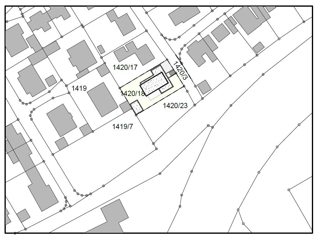

gerne möchte ich euch den 2. Entwurf unseres Architekten vorstellen. Da wir sehr unbedarft sind und keinerlei Bauerfahrung haben, erhoffen wir uns, wenn ihr Zeit und Lust dazu habt, ein bisschen Schützlingshilfe.
Bauort ist die Mitte Bayerns.
Bebauungsplan/Einschränkungen Kein Bebauungsplan
Größe des Grundstücks 661 qm

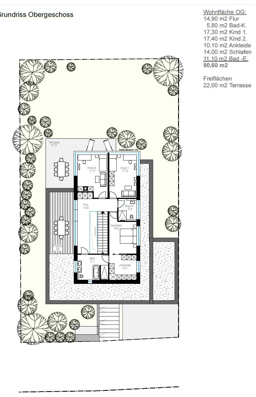

Was gefällt nicht? Warum? Eltern-Bad muss von der Anordnung (Waschbecken usw.) noch geändert werden. Oberlicht wird entfernt, dafür soll die Treppe eine Glasverkleidung bekommen (Optik, aber vor allem, damit nicht das Obergeschoss mitgeheizt werden muss)

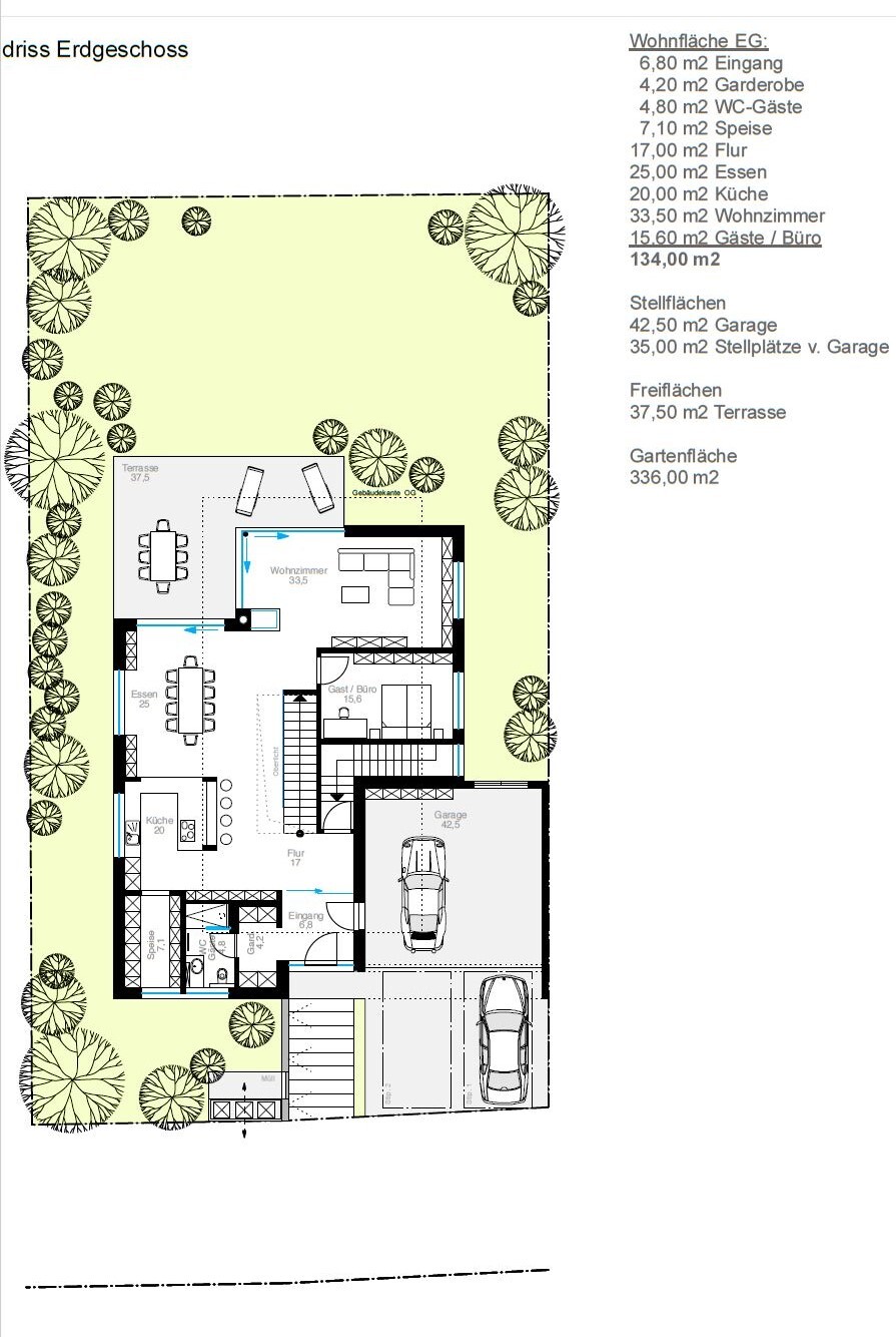

Der 2. Entwurf unseres Architekten. Wir wollten gerne eine "gerade" Treppe. Von der Treppe sollte man nicht aufs Sofa schauen können. Schlafzimmer ->Ankleide->Bad-Anordnung ist ein musst-have meiner Partnerin und würde ich ihr auch gerne erfüllen

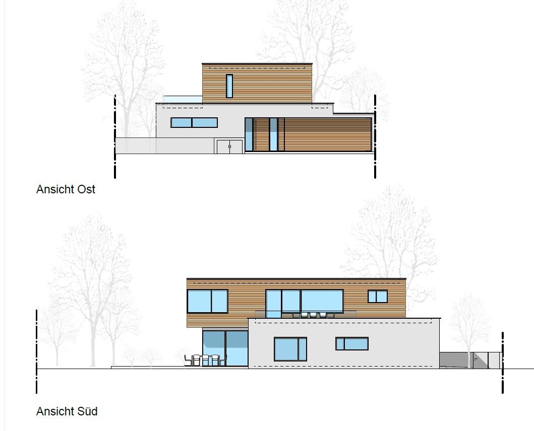

Moderne Villa mit Holzfassade, Ost- und Südansicht, große Fenster, Terrasse.
Grundriss Erdgeschoss: Wohnzimmer, Essen, Küche, Gast/Büro, Garage, Terrasse, Garten.

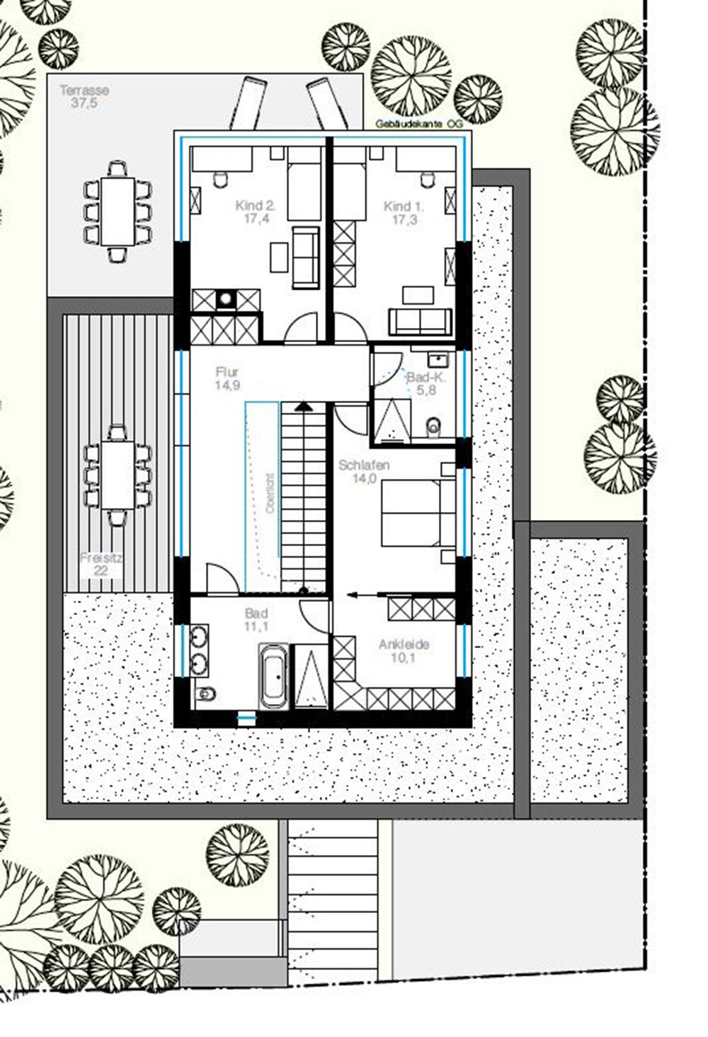

Grundriss Obergeschoss: Schlafzimmer, Ankleide, Bad, Kind 1, Kind 2, Flur, Terrasse, Garten.
Lageplan: markierte Parzelle 1420/18 mit Gebäuden, umliegende Parzellen.

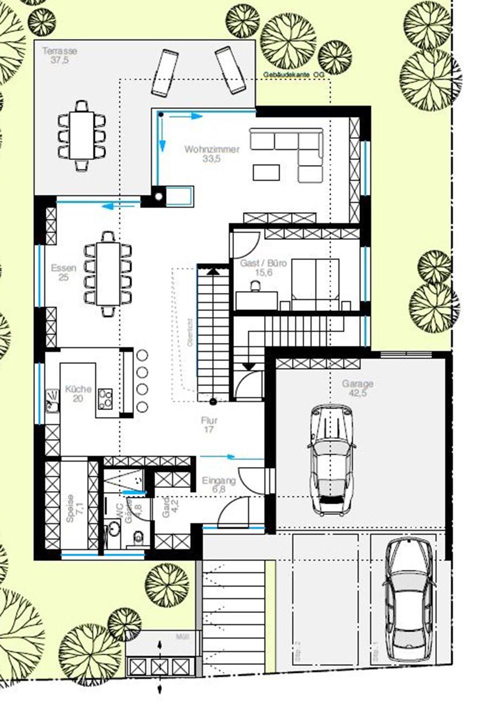

Ok, ich weiß ja nicht, was andere für Bildschirme haben, aber ich brauch hier ne Lupe. Deswegen sag ich erst mal gar nicht, sondern hab nur mal das Wesentliche vergrößert.
Grundriss: Obergeschoss mit zwei Kinderzimmern, Schlafen, Bad, Flur, Ankleide, Terrasse.
Grundriss eines Hauses mit Wohnzimmer, Essen, Küche, Flur, Garage und Terrasse.

Auf den ersten Blick sieht das für mich sehr gut aus.
Was mich etwas stört, dass Ihr mit dem Ohr an der Kinderklospülung schlaft. Vielleicht tauscht man Bad und Schlafzimmer?

Auf den dritten würde mich die Entwässerung der Toilette des Kinderbades interessieren.
Der Bewohner, der die Wäsche macht, hat es auch nicht leicht. Was verbirgt sich denn noch so im Kellergeschoss?

und was ist das für eine Treppe da außen die beim Gästezimmer lang geht? Bzw für was ist diese denn gut?
