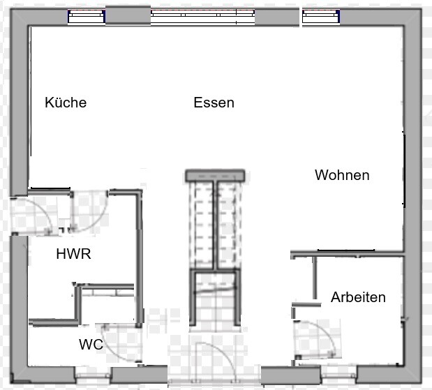

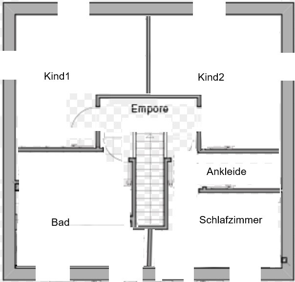

Wir haben uns noch mal aufgerafft und die Rosarote-Brille abgezogen. Tatsächlich sehen wir den Entwurf nun viel kritischer. Vielen Dank fürs Augen öffnen. Die schöne Glasfront mag von außen schön aussehen, ist aber vor allem bei 150m² eine Raumverschwendung. Wir haben nun noch mal ein wenig mit paint.net gebastelt und einen neuen Vorschlag "erarbeitet". So in etwa haben wir das live gesehen, allerdings bei 180m². Hier ist natürlich die Frage, ob das so auf 150m² zu realisieren ist oder ob der Wohnbereich nicht zu klein wird. Wir können das erst Einschätzen, wenn der Architekt alles Maßstabsgetreu eingezeichnet hat.
Grundriss: zwei Kinderzimmer, Bad, Ankleide, Schlafzimmer und Empore mit Treppe.
Grundriss eines Hauses mit Küche, Essen, Wohnen, Arbeiten; HWR, WC und Treppenhaus.

18.09.17 11:19
mir wäre das alles zu eng. Beim Reingehen fällt man ja praktisch auf die Treppe, besonders wenn die Kinder von hinten noch drängeln. Wenn man nach oben geht ist es stockdunkel, die Türen werden oben wohl meistens geschlossen sein.

11ant18.09.17 14:19
Ich wiederhole noch mal: mein Rat war im Kern, euer Haus zu planen. Ich sagte, vom Kopieren eines Viebrockhaus 666 solltet Ihr weggehen. Das habt Ihr gründlichst mißverstanden: nun kopiert Ihr "Jette", und schwelgt wieder in der Hoffnung, dieser Entwurf wäre für Euer Grundstück zurechtschrumpfbar. Beratungsresistenz 2.0 :-(
