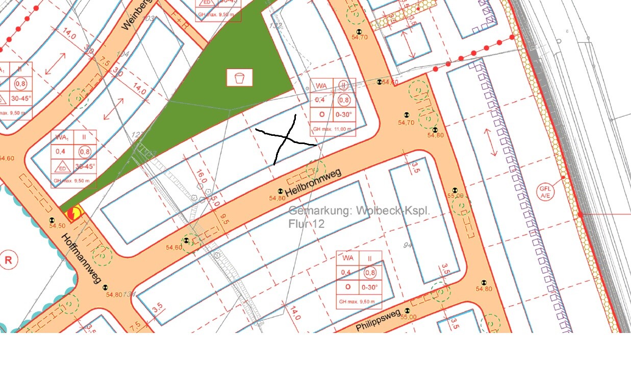

@Keenan86 ... gibt es noch einen Lageplan des Grundstücks? Wenn quadratisch müßte es ja ca. 23x23 m sein. Baufenster, Bauvorschriften (Firstrichtung, Dachneigungen etc. ) und Andeutung der Nachbargrundstücke mit evtl. bereits vorhandenen Häusern wäre da auch gut.
Mir erscheint da ein länglicheres Haus mit Öffnung Richtung Westen, Südwesten wesentlich reizvoller.
Keenan86
danke für die zahlreichen Antworten. Es ist nicht so, dass der Architekt/Planer das "einfach so" geplant hat. Wir hatten bereits einen Entwurf von einem anderen Planer, der jedoch insolvent gegangen ist. So war halt unsere Vorstellung von dem Grundriss. Da wir jedoch absolute Laien sind und sicherlich - wie ja jetzt auch deutlich wird- nicht alles bedacht haben, hatte ich hier noch mal im Forum angefragt Den Planer würde ich jetzt nicht noch mal wechseln wollen, zumal wir eigentlich zufrieden mit dem sind. Hat es halt so gezeichnet, wie wir das wollten. Aber hier hätte er sicherlich noch mehr Tipps geben können.
Ich habe noch leider keine genauen Lageplan. Es handelt sich um ein Neubaugebiet, wo noch keine neuen Häuser stehen. Ich hänge mal den Bebauungsplan an, falls das weiterhilft...
Lageplan eines Baugebiets: orange Straßen, grün dreieckiges Grundstück, Gebäudeflächen.
Ui, da kommt Freude auf - oder auch nicht: bei topfebenem Baugebiet zweieinhalb Meter mehr maximale Gebäudehöhe (und zwei Meter mehr Baufenstertiefe) als die Nachbarstraßen, aha. Brauchen sehe ich Euch das aber bislang nicht (?)
Weniger schön sind der Baum nebst zwei Stellplätzen vor dem Grundstück; und hinter dem Garten gibt es einen Spielplatz.
