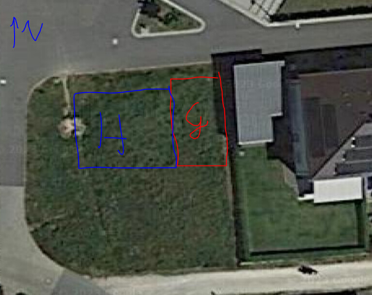

  • Das Durchackern der Threads wird uns noch etwas beschäftigen. Danke für die Tipps! Fertighauswelt, Neubaugebiete und Google (stundenlang) werden freilich auch bemüht. Es gab auch schon ähnliche Grundrisse, die aber alle nicht so gezündet haben, dass wir sie 1:1 übernehmen würden.
  • Garage darf außerhalb des Baufensters z.Bb. in dem eingezeichneten roten Rechteck sein. Allerdings auch im Baufenster. Das Grundstück ist jetzt nicht winzig und der Nachbar hat dort schon eine Garage/Carport stehen. Somit würden wir die Garage gern dort dransetzen und nicht den Westen mit Aussicht auf Garagenrückwand verbauen.
  • Wir wollen natürlich keine Architekten ersetzen aber soweit es geht mit klaren Vorstellungen an die Architekten/Bauzeichner herantreten. Wir wollen keine Handskizze für die Umsetzung einreichen.
  • Baukosten: Aktuell ist das überwiegende Feedback was wir haben, dass sich die EH40 Förderung mit Nachhaltigkeitsklasse eher nicht lohnen würde bzw. die Mehrkosten die Förderung ganz überwiegend auffressen. Ebenso dürften wir nicht mit Holz heizen, was uns nicht gefällt. Schlüsselfertig war die Erstindikation vom GU ~550 €/m^3 umbauter Raum fürs EH55. Wir hören uns aber noch weiter um, das war vermutl. kein Schnäppchen.
  • Wir haben diverse Handwerker in der Familie und peilen einige Gewerke in Einzelvergabe an. Genauer werden wir planen, wenn wir mal einen Grundriss fixiert haben. Schlimmstenfalls muss dann der Grundriss nochmal überdacht werden.
  • Keller soll rein sofern leistbar und Grundriss dazu haben wir noch nicht detailliert (da sind wir recht flexibel). Kellertreppe sollte i.d.R. im EG unter der Treppe EG-OG herauskommen.
Wir geben Info wenn wir Neuigkeiten haben.

Zum einen fehlt der ausgefüllte Fragebogen. Ohne Kenntnis, warum, wieso, weshalb kann man nicht konstruktiv sein.
Weiterhin: wie sind die Maße des Grundstücks? Wie groß ist das Baufenster?
Reicht das Baufenster für 12 x 11?
12 x 11 plus Garage?
Nur weil dort ein Carport vom Nachbarn steht, müsste dennoch die Garage sehr wahrscheinlich nach Bebauungsplan (gibt es dahingehend Infos?) 5 Meter von der Straße weg. Ich gebe den Rat, den Stellplatz/Garage nachrangig zu betrachten.
Lieber nicht, das wären etwa 210 qm, Familie @Arifas https://www.hausbau-forum.de/threads/grundrissplanung-hanghaus-mit-5-kinderzimmer.24670/ hat meines Erinnerns nur etwa 10,75 x 11 (das wären etwa 190).
