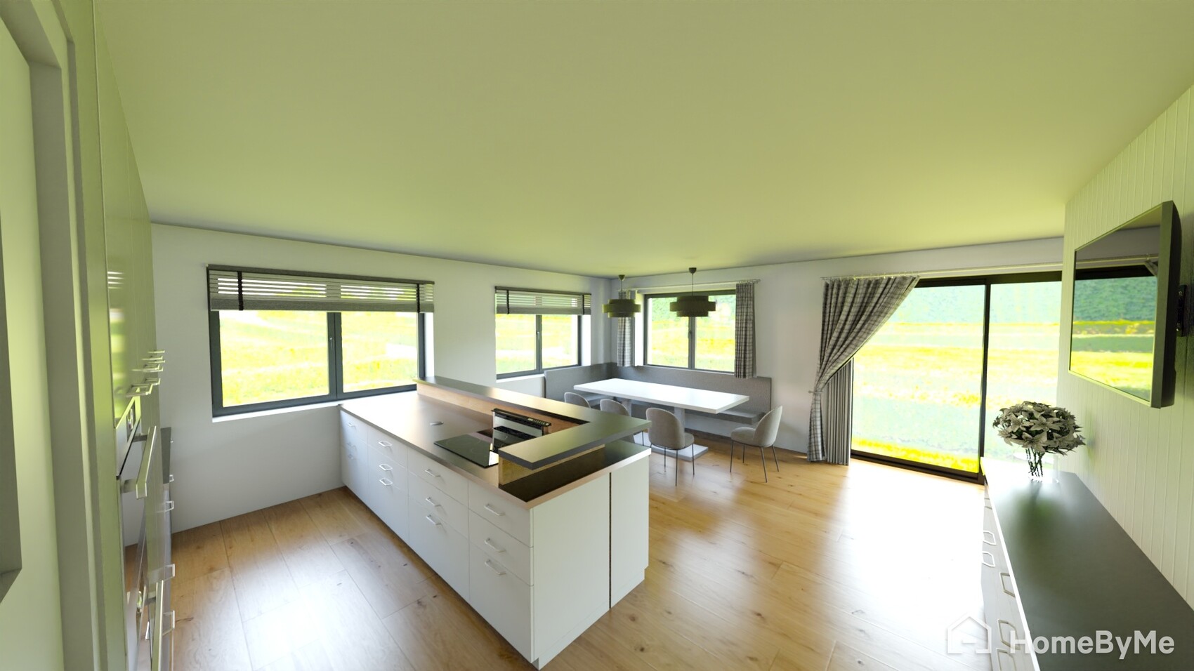

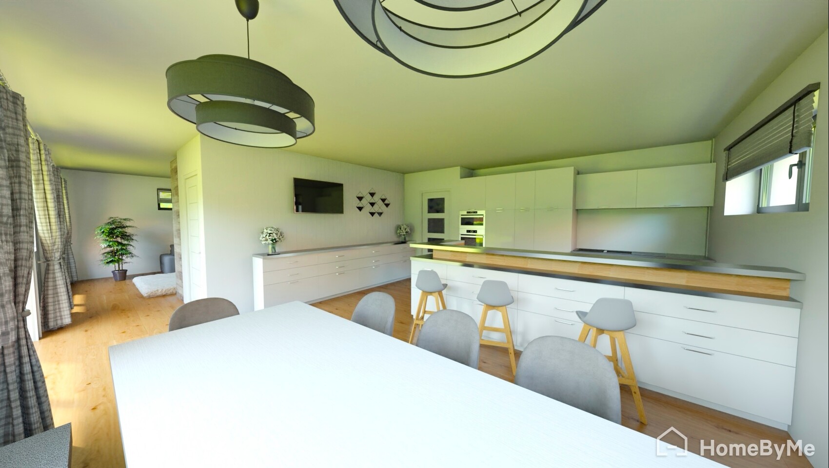

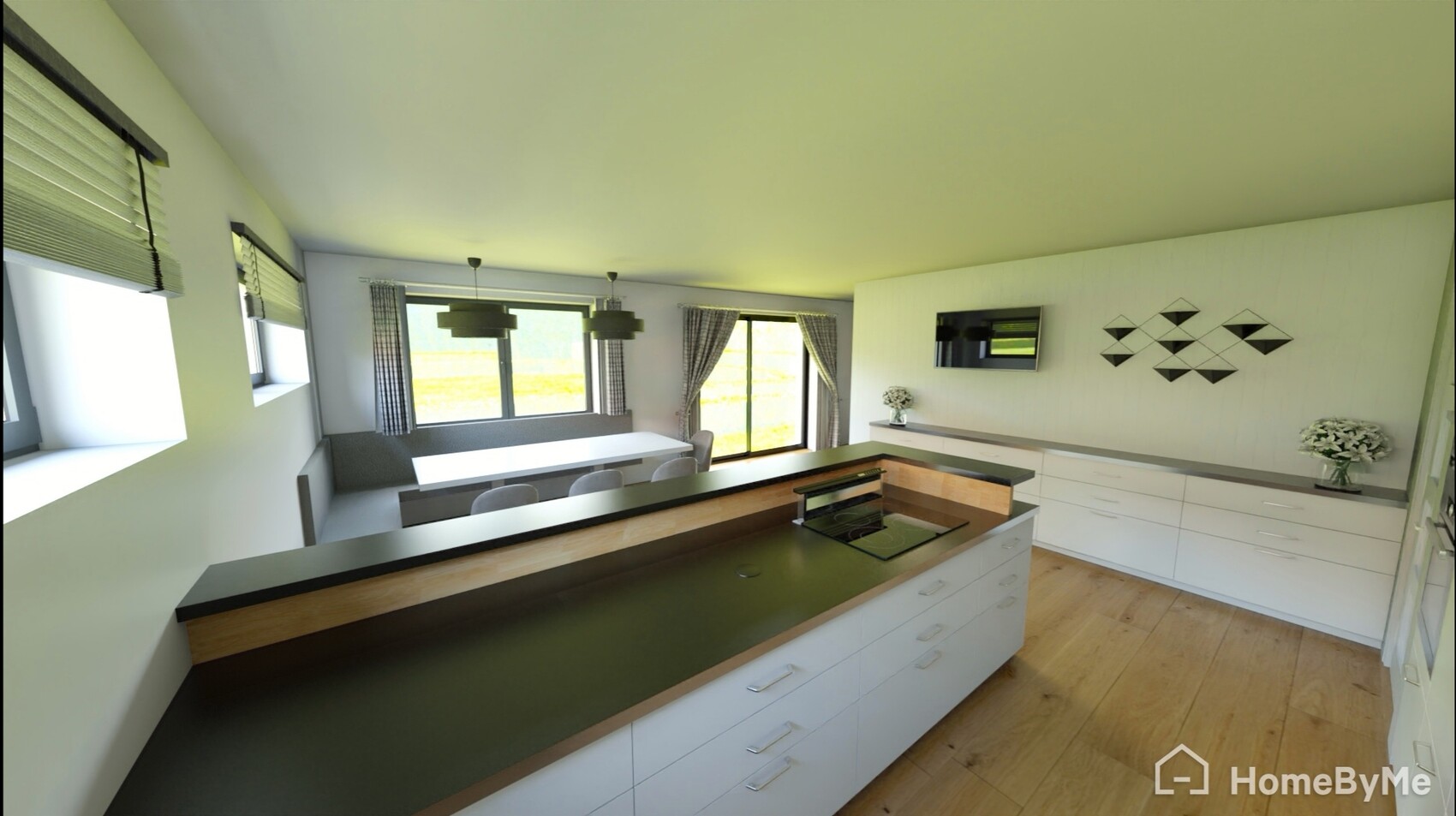

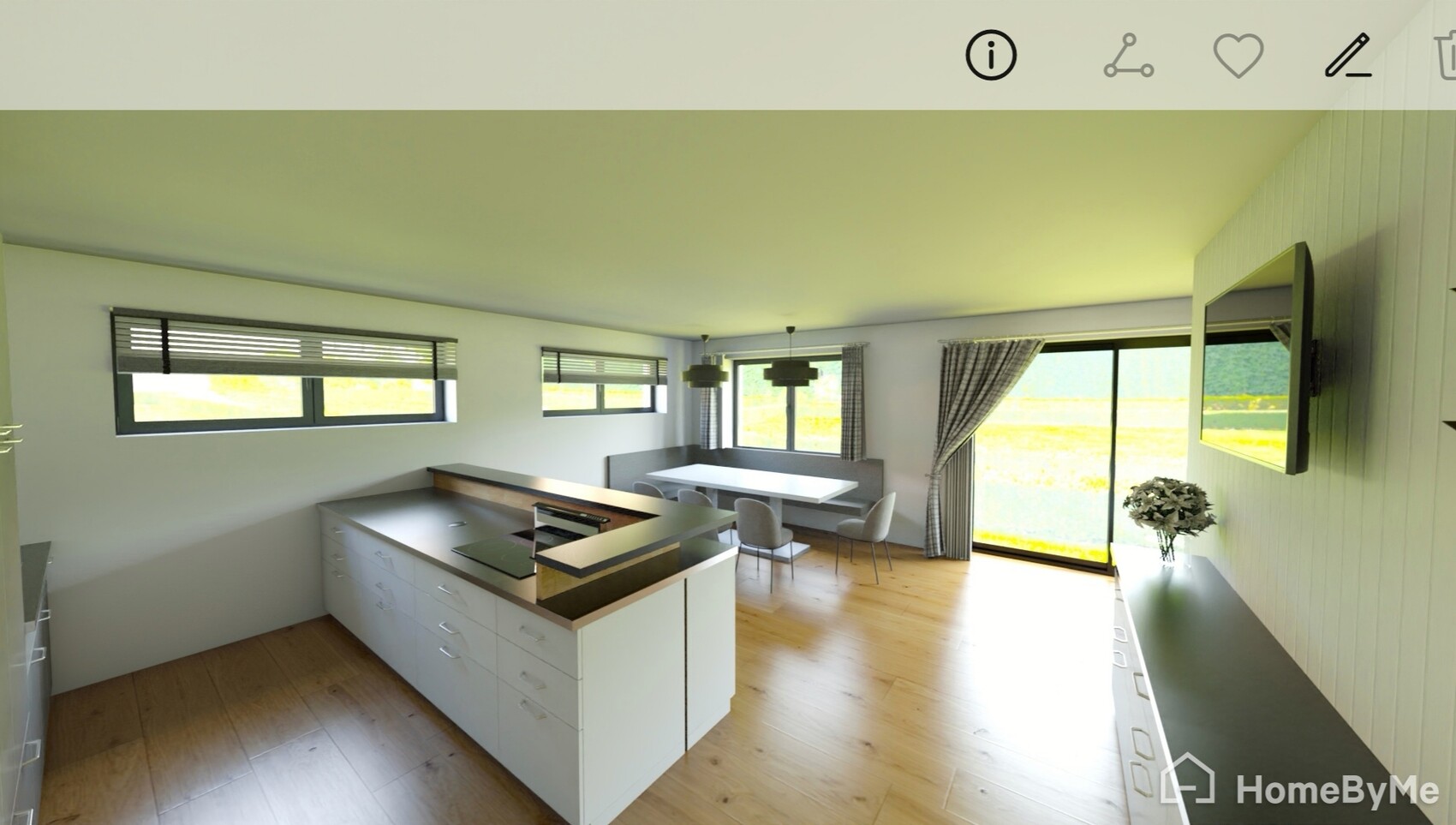

11ant schrieb:
Ich staune über die noch immer nicht weiter geplante Küche - oder findet das nur in einem Spezialforum statt, wo ich mich zu selten herumtreibe ?
Was meinst du damit?
Diesbezüglich glauben wir das wir die speisekammer weglassen.
Habe für mich die Küche mal selbst gezeichnet:
Fenster sind wir noch unschlüssig wie man an den Bildern erkennt 🙂
Heller offener Küchen- und Essbereich mit Insel, großen Fenstern und Gartenblick.
Moderne offene Küche mit weißer Schrankwand, Holzinsel, Barhockern und runder Pendelleuchte.
Moderne Küche mit Insel und Essbereich, hellem Holzboden, großen Fenstern und TV an der Wand.
Helle Küche mit Kochinsel, weißen Schränken, Holzboden, Essbereich und Fensterfront
Nida35a
09.05.21 21:08
ich würde auch die Küche in den Osten und das Wohnzimmer in den Westen ausrichten, simuliert für euch den Sonnenlauf
09.05.21 21:20
Eine Schrankzeile, ein Sideboard, eine Insel und eine Eckbankgruppe: abgesehen von der Erdgeschoßlage sieht das für mich wie ein Pausenraum mit Teeküche aus (für einen Speiseraum einer Seniorenheim-Wohngruppe wäre die Bestuhlung anders und mit mehr Rollstuhlwendekreis, aber das Ambiente in der Grundnote ähnlich). Da erwarte ich, daß gleich Stromberg hereinkommt und einen dämlichen Witz über Ernie oder Erika macht. Für eine fertig geplante Einfamilien-Vollküche, der bloß noch das Feintuning der Fenster fehlen würde, hätte ich das im Leben nicht gehalten.

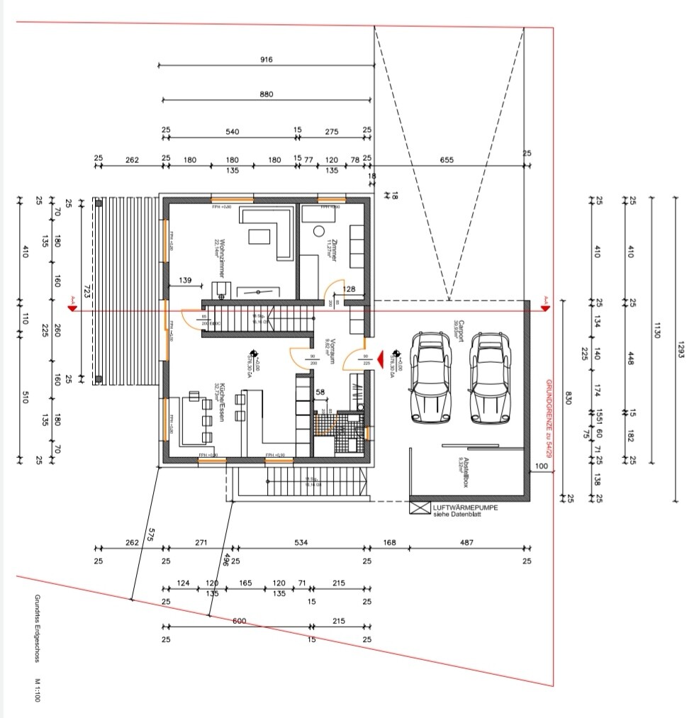

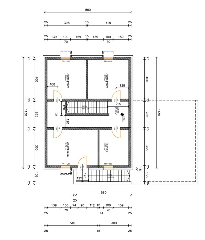

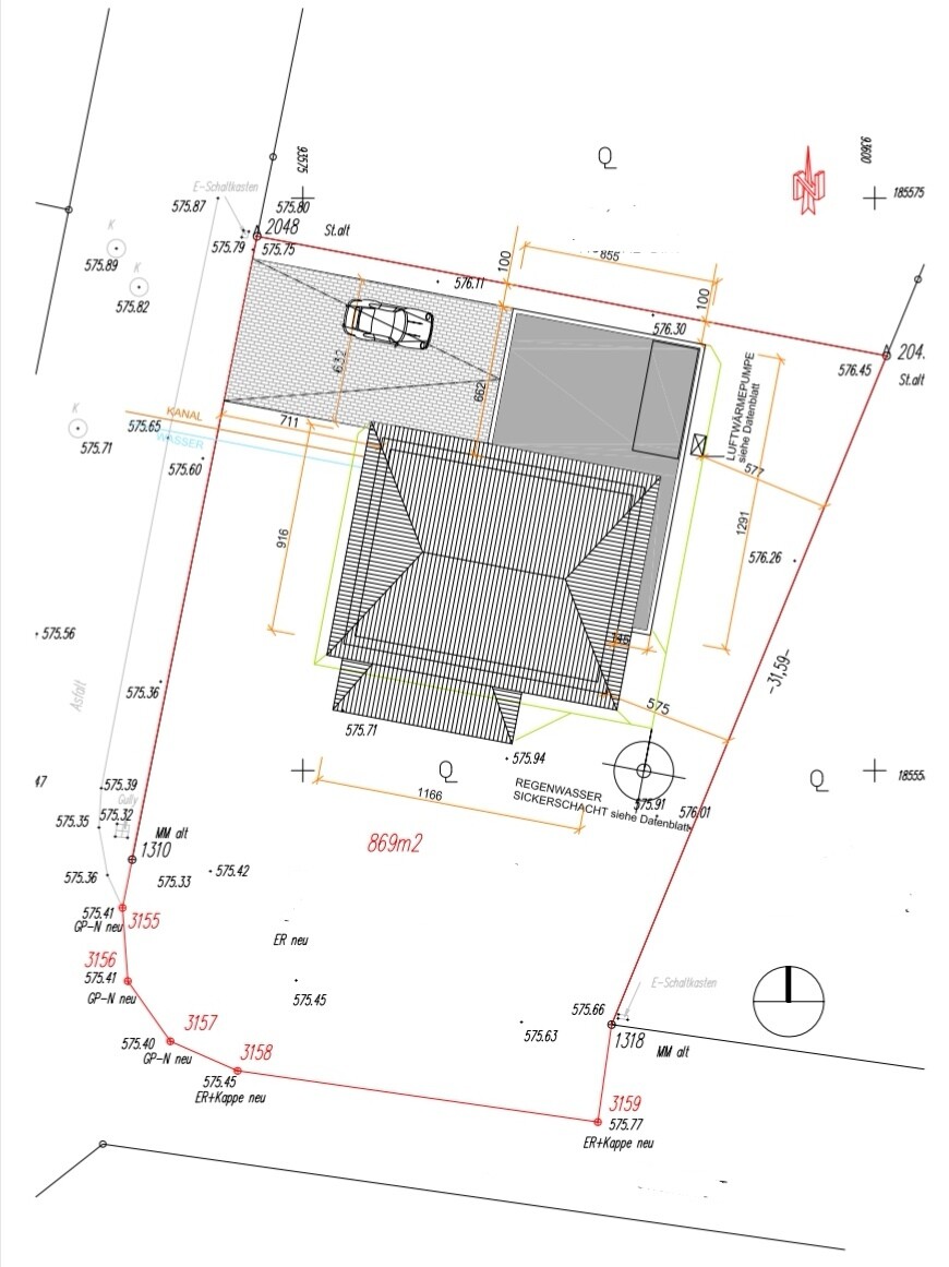

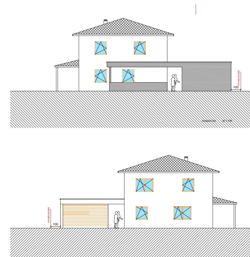

Hallo mal wieder!

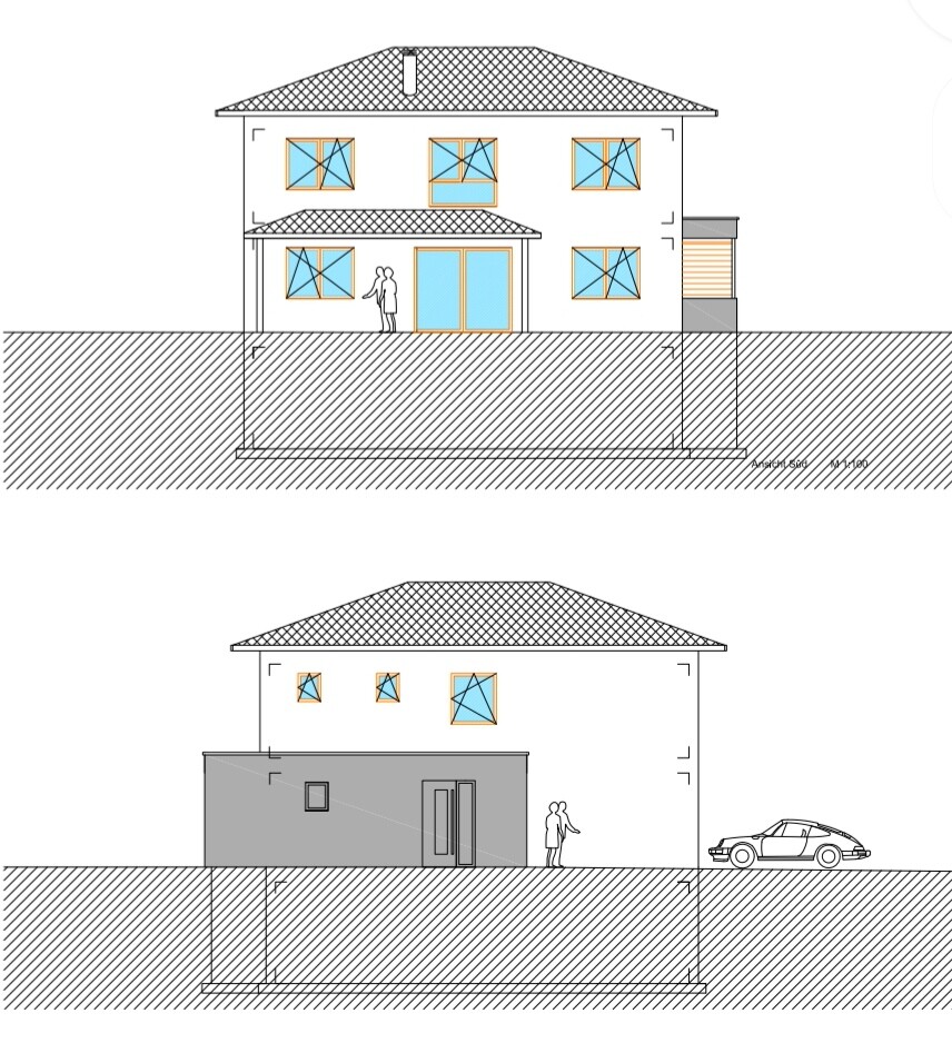

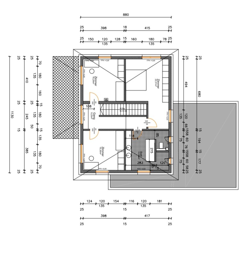

Anbei unser aktueller Plan.
was haltet ihr davon.
Grundriss eines Hauses mit Wohnzimmer, Küche, Schlafzimmer, Bad, Treppe und Doppelgarage.
Grundriss eines Hauses mit Innenräumen, Treppen, Türen und Außenbereich, Maßangaben.
Grundriss eines Gebäudes mit Treppenhaus in der Mitte, umlaufenden Wänden, Türanschlägen und Maßen.

Front- und Seitenansicht eines zweistöckigen Hauses mit Dachziegeln, Fenstern und Auto.
Architektenzeichnung: zweistöckiges Haus mit Satteldach, orange Fensterrahmen, graue Anbaugarage.
küchefenster
