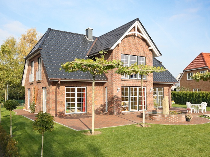

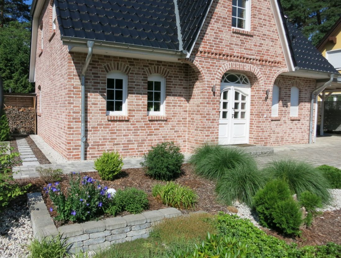

Damit Du Dir ein Friesenhaus / und einen Friesengiebel und den hinteren Kapitänsgiegel besser vorstellen kannst, habe ich noch mal zwei Bilder angehängt. Die Fenster sind, wie ich in der Einleitung geschrieben habe noch nicht Final.
Ja, die Fassade betreffend hat mich Dein Beispielbild beruhigt. Ansonsten brauche ich bei einem Friesenhaus keine Nachhilfe, wie mein Vorname eigentlich klarstellen sollte
