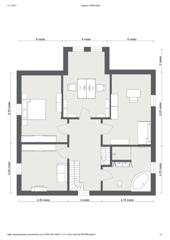

ich hab gerade gelesen, ihr wollt 1,5 Vollgeschosse, passt das denn mit dem Giebel oder habt ihr einen kurzen Kniestock?
Wenn zwei Vollgeschosse erlaubt sind, warum wollt ihr 1,5?
Kniestock ist 1,00 Meter. Giebel passt.
Warum sollten wir 2 Geschosse bauen? Ein Friesenhaus ist nun mal ein 1 1/2 geschosser. Wenn ein meinen Traum vom "Toskana Landhaus" oder der "Bauhaus Villa" hätte bauen wollen.......ok, dann machen 2 Geschosse natürlich Sinn
LG Heiko
Bei 1m Kniestock muss man aber unbedingt mind. die 2m-Linie vom Dach mal im OG-Grundriss einzeichnen:
Das sieht nämlich nicht gut aus für die Badezimmertür und das WC.
Heiko_baut
Absolut richtig. Das ist tatsächlich in meiner "Trottelzeichnung" nicht berücksichtigt. Das Klo steht btw. auf "richtiger" Vorbauwand Entfernung. Die Wanne nicht. Badezimmertür passt.
Beim Schlaf- und Kinderzimmer sind die 2m zwar nicht eingezeichnet, aber an den Möbeln erkennbar.....Zeichnen ist nicht meinen Stärke
Wie ich schon schrieb, die ersten Architekten Zeichnungen bekommen wir nach Weihnachten. Da sollte das dann (hoffentlich) richtig sein.
