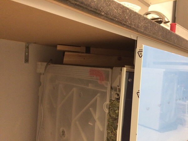

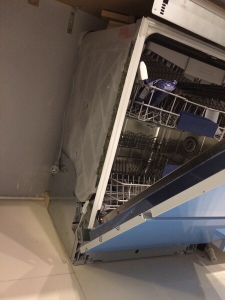

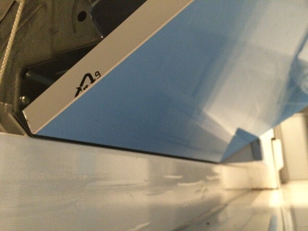

Habe einen Geschirrspüler Siemens SN65M037EU in meine neue Ikea Küche eingebaut.
Der Geschirrspüler ist ganz nach unten geschraubt. Die 60x80 Front kommt trotzdem minimal beim Aufklappen gegen den Geschirrspüler. Die Endstellung ist vollkommen parallel zum Boden. Nur beim Aufklappen gibt es einen Winkel wo die Front am Geschirrspüler schleift (gefühlt 1-2mm zu viel Front).
So wie ich es sehe gibt es für meinen Geschirrspüler kein Vario Scharnier.
Habt Ihr eine Idee?

ich hatte keine Ahnung dass man nur Bestimmte Geschirrspüler einbauen kann, und so vorher einfach ein neues Siemens Modell SN65P082 bestellt,
nach viel hin und her,wollte ich die andere Geschirrspüler bestellen, mit Vario Schienen die auch für 80er Fronten geeignet ist,
das sind die Beiden:
SX736X03ME
SN758X06TE

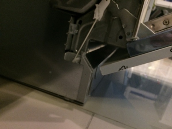

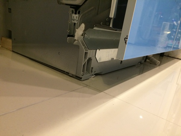

Jedoch dann habe ich die Steffans-Methode angewendet, also mein Siemens SN65P082 komplett heruntergeschraubt und siehe da ,
es passt,habe 2x 40x60 Front, obwohl ich die kleine Maschine habe und kein XLGSP, das liegt daran dass ich die Küche um 2cm höher gesetzt habe, auf 90cm, hier Bilder:

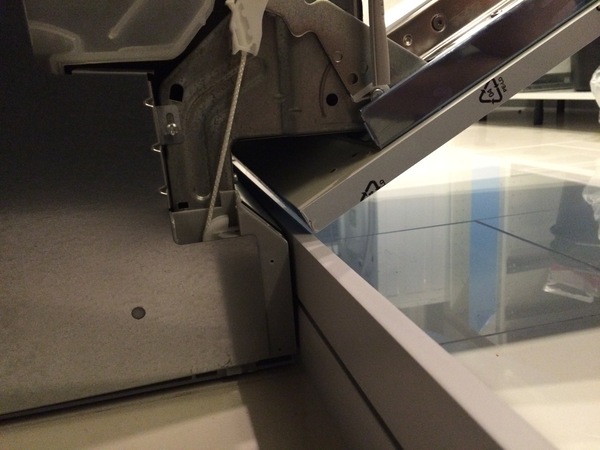

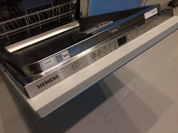

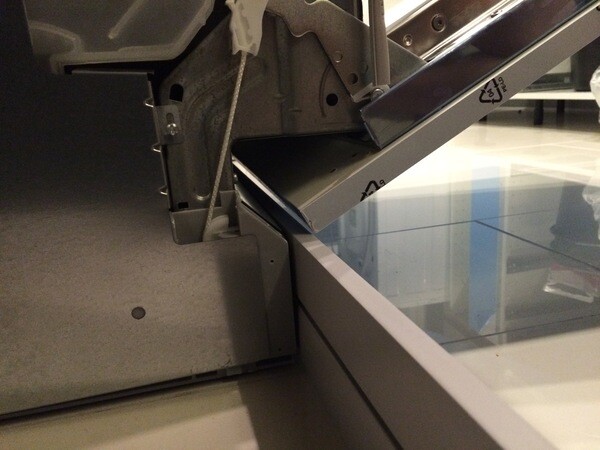

hier sind noch paar Bilder, mit der Leiste 10cm 80cm Front,
ob es mit einer 9cm Leiste passt (9 80)???
Geschirrspüler ist wie gesagt kein XL Modell sondern nur 81,5cm hoch. IKEA Front ist in zwei geteilt( 2x 40x60)und direkt rangeschraubt.

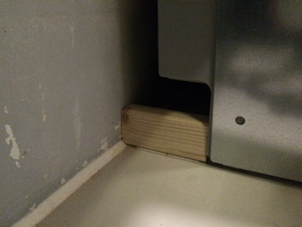

Hinten sind Klötze mit doppelseitigem Klebeband befestigt,damit Geschirrspüler nicht nach hinten rutscht, da der Geschirrspüler nur rechts befestigt ist, links kommt die Waschmaschine.
