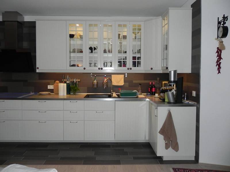

Installiert und stößt an, also man kann Sie bis zu einem gewissen Winkel öffnen und dann trifft man eben auf das Unterteil des Geschirrspüler... Der Monteur hat aber von einem Vario Scharnier noch nie etwas gehört
Juliette W
Hm, ich will Deinem Monteur nicht zu nahe treten, aber vielleicht hat er da was nicht so ganz richtig gemacht? Bei uns funktioniert ein anderer Siemens XXL mit Varioscharnier problemlos und nichts schlägt an.

Frag ich mich gerade auch. Musste man das Scharnier extra installieren? Er hat die Fron so wie ich es verstanden habe auch noch nicht fest gemacht, also quasi nur aufgesteckt, da er der Meinung ist, dass man von der Front etwa 3cm entfernen muss
Wie funktioniert das ganze? Du machst quasi die Spülmaschine auf und die Front geht automatisch ein paar cm nach oben oder wird Sie erst nach oben geschoben sobald die Front am Geschirrspüler anschlägt?

Hallo, das Varioscharnier ist schon integriert. Vielleicht bewegt sich die Front beim Öffnen nicht nach oben, weil sie nicht richtig an der Halterung befestigt ist und so durchrutscht.
Sieh dir selbst die Montageanleitung genau an. Monteure haben oft einen Montageanleitungsphobie.Kontrolliere auch am Typenschild, ob der richtige Geschirrspüler geliefert wurde.

Also soviel kann ich sagen, die Monteure haben die Front noch nicht befestigt bzw. nur draufgesteckt, da sie wie gesagt beim testen angestossen ist und ich somit noch die Chance habe, die Front runterzunehmen und zu kürzen.
Muss ich mir mal zu Hause anschauen.
