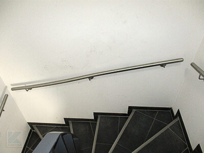

wir stehen gerade vor einer Herausforderung: Wir haben sowohl eine halbgewendelte, als auch eine viertelgewendelte Treppe im Haus, die mit einem Handlauf versehen sein soll. Der Handlauf soll unten einen LED Streifen haben um die Treppenstufen zu beleuchten.
Jetzt ist es natürlich so, dass eine halbgewendelte Treppe keine gerade "Linie" an der Wand ist, da die Treppenstufen in der Kurve "langgezogen" sind. (Ich hoffe man versteht was sich meine). Eigentlich müsste der Handlauf damit gebogen sein, um an jeder Stufe die 90 cm Höhe zu erreichen. Jetzt habe ich aber auch öfter gesehen, dass einfach an 3 Wänden ein grader Handlauf installiert ist und die Höhenunterschiede beim laufen auch gar nicht auffallen. Jetzt die Frage: wie messe ich am besten die ideale Position aus? Ich muss es jetzt irgendwie "mitteln"... gibt es eine Fausformel oder Best Practice?
So wie auf dem Bild soll es dann aussehen.
Danke im Voraus!
PS: Viertlegewendelte Treppe das gleiche Problem, jedoch duch den hohen Anteil an geraden Stufen ganz gut darstellbar.

die Herausforderung kennt wahrscheinlich jeder, der in Alt- oder Bestandsbauten mit gewendelten Treppen arbeitet. Perfekt wird’s mit einem gebogenen Handlauf, klar – aber das ist halt aufwendig und teuer, vor allem wenn zusätzlich noch ein LED-Streifen integriert werden soll.
Was sich in der Praxis bewährt hat: einfach eine durchgehende Linie in etwa 85–90 cm Höhe anpeilen, gemessen senkrecht über den Stufenvorderkanten. In den Kurvenbereichen wird dann nicht jede Stufe exakt getroffen, aber das fällt beim Gehen tatsächlich kaum auf, solange die Linie gleichmäßig wirkt.
Beim Ausmessen kann’s helfen, sich mit einer Schnur oder einem flexiblen Schlauch die Linie mal grob an der Wand zu markieren. Dann sieht man auch direkt, ob die Höhe optisch stimmig ist oder irgendwo auffällig abweicht.
Wichtig ist halt, dass der Handlauf ergonomisch bleibt – also keine zu krassen Sprünge oder „Wellen“. Die LED sollte am besten auch durchgehend verlaufen, sonst sieht’s schnell gebastelt aus.

Wenn Du eine durchgehende Optik wünschst, kannst Du die geraden Einzelhandläufe mit einem kardanischen Gelenk als Übergangsstück miteinander verbinden.
Aus meiner Sicht muss das Geländer wandseits nicht durchgängig sein.
