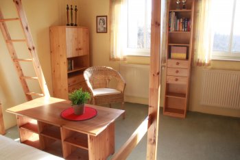

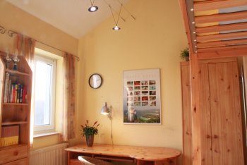

Ich denke man muss aus "Gemütlichkeitsgründen" dann auch nutzen. Hochbett, Schaukel, Kletterwand et cetera.

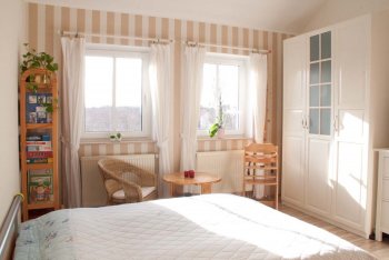

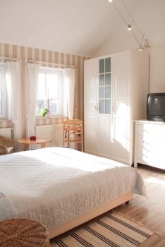

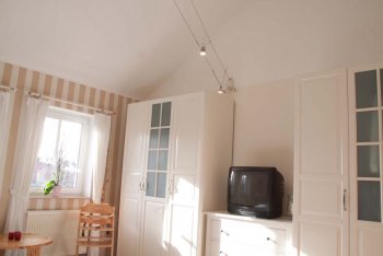

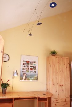

Ob die mehr oder weniger hüfthohe Geradwand unter der Schräge ein Kniestock oder ein Drempel ist, macht aber für die Raumwirkung der offenen Dachuntersicht keinen Unterschied - insofern dachte ich, Du suchest Beispielbilder für King Size hohe Dachzimmer, deren Schrägen vom Boden an begännen.
