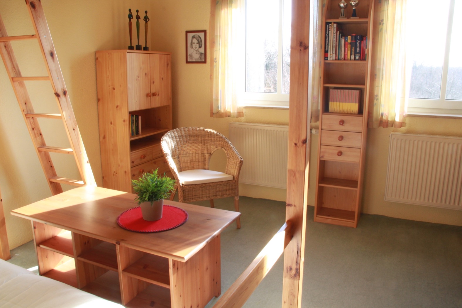

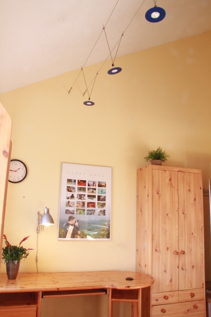

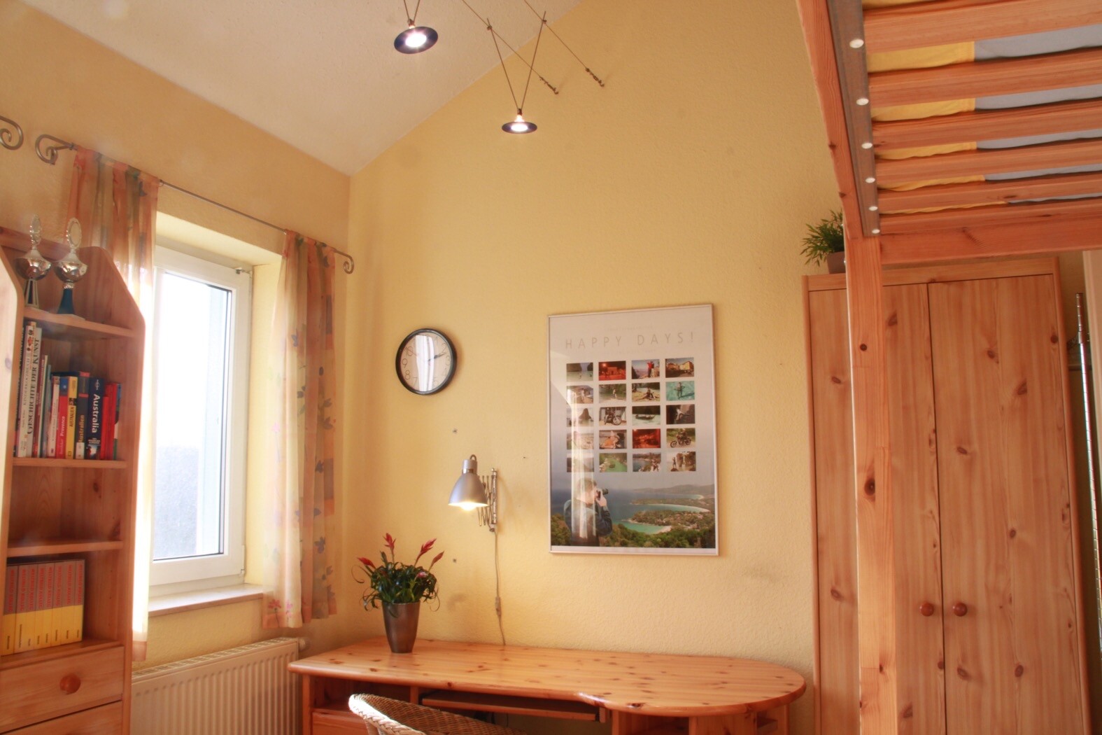

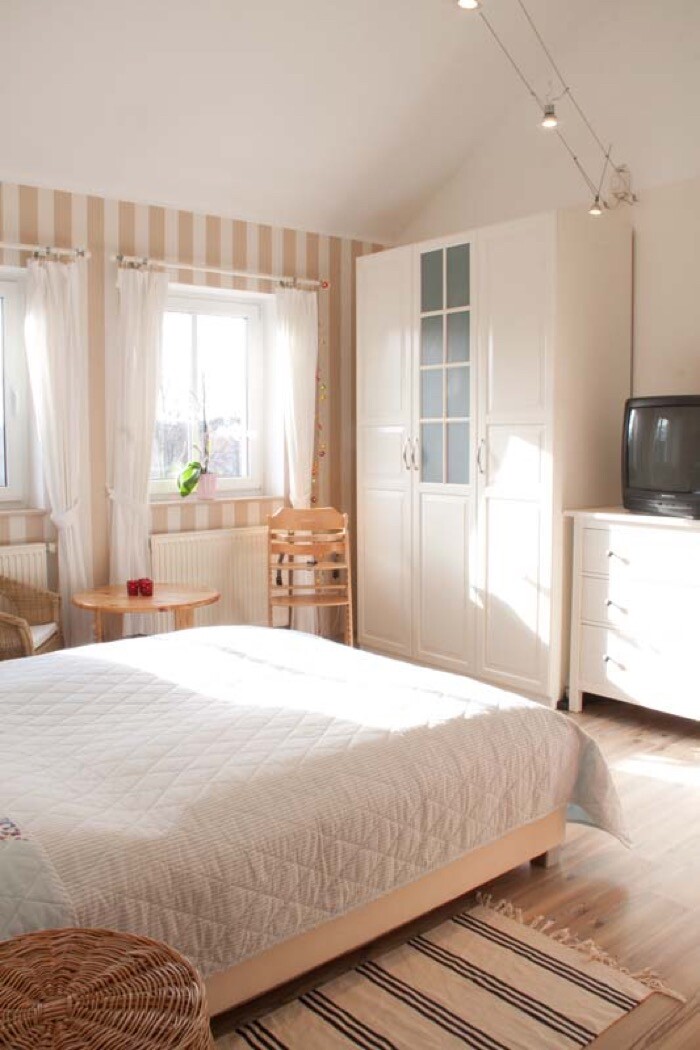

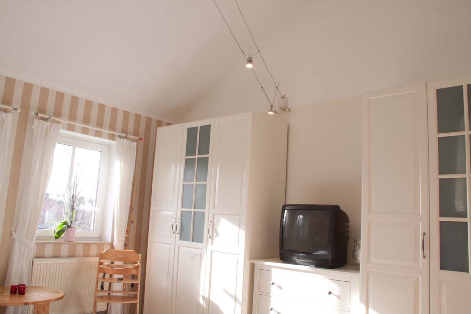

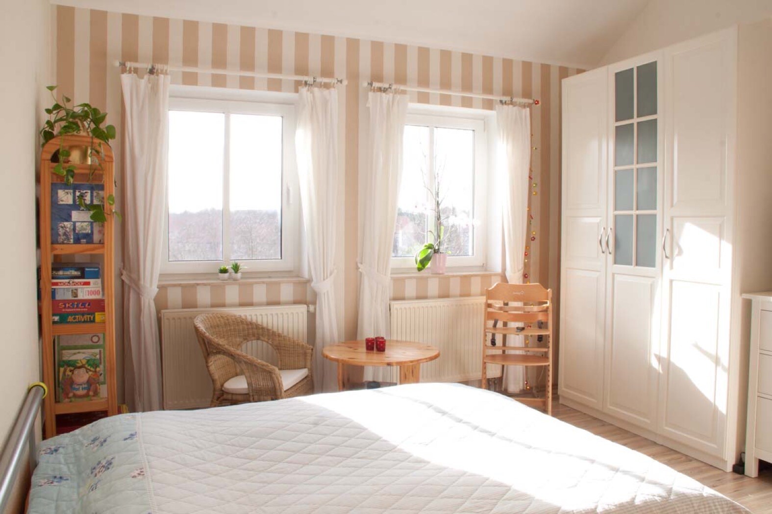

Unser früheres Haus hatte genau solche zwei Kinderzimmer.. höchster Punkt fast 5 Meter! Ich fand’s klasse.. In eines der Zimmer bauten wir ein breites Hochbett.. da konnte man oben noch stehen. Das größere Kinderzimmer hatte ca. 4 x 4,60 Meter. Vielleicht helfen dir die Bilder..
