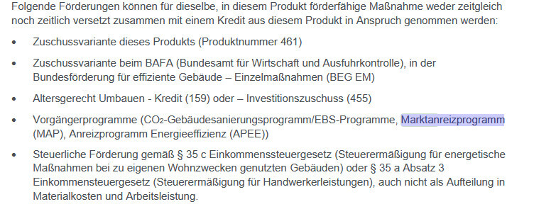

Im KfW-Merkblatt ist aufgeführt, dass KfW 55 nicht mit den BAFA BEG-Programmen kombinierbar ist. Die alte Wärmepumpenförderung fällt aber nicht unter das BEG-Programm.
Ich sagte du sollst deine Unterlagen lesen, nicht überfliegen. Vorgängerprogramme sind nämlich auch von der Kombination ausgeschlossen, ganz doof sind die bei der KFW ja nicht

Ich sagte du sollst deine Unterlagen lesen, nicht überfliegen. Vorgängerprogramme sind nämlich auch von der Kombination ausgeschlossen, ganz doof sind die bei der KfW ja nicht
1.) Du darfst gerne einen vernünftigen Ton anschlagen, dann diskutiere ich vielleicht auch mit Dir. So aber nicht.
2.) Du scheinst Äpfel mit Birnen zu vergleichen. Ich habe das KfW-Programm 461 beantragt (Neubau), Du ein Sanierungsprogramm für Altbauten oder eben Bestandsobjekte. Hier werden selbstverständlich andere Kriterien zugrundegelegt.
3.) Solltest Du wider Erwarten dennoch Recht haben, dann wär‘s eben so.
Nein, die Programme 261 und 461 sind praktisch das gleiche. 261 ist die Kreditvariante und 461 die Zuschussvariante. Das Merkblatt für 461 hat den Ausschluss auch drin.
Hier gibt es nichts zu diskutieren, die sind nicht kombinierbar. Davon bin ich übrigens selbst auch betroffen.
Das gestern war ein Hinweis auf einen Denkfehler deinerseits. Was ich aber nicht verstehe ist, dass du nach dem Hinweis nicht deine Unterlagen ordentlich durchgelesen hast, bevor du hier nochmal postest. Und dann in einem besserwisserischen Ton falsche Sachen von dir gibst ("selbstverständlich andere Kriterien")
Südwestsachse
Laut Pkt. 8.8 der im Bundesanzeiger veröffentlichten Richtlinie scheint eine Kombination tatsächlich ausgeschlossen zu sein. Unter Verweis auf meinen obigen Beitrag gelten die Punkte 1 und 3 fort.
