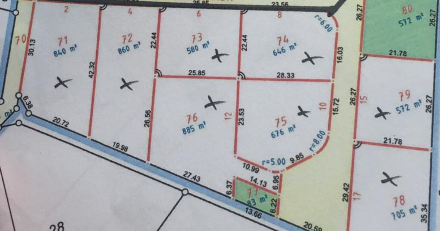

Auf den Bildern sieht man die uns zur Verfügung stehenden Bauplätze (wir dürfen uns von diesen einen Aussuchen, da wir auf Listenplatz eins stehen).
Größe des Grundstücks
885m²

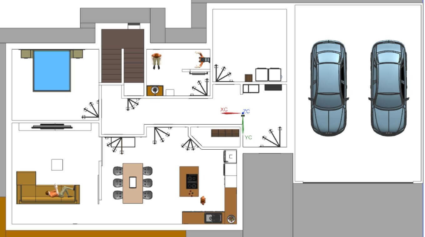

Ich hoffe, dass ich grade durch die Möglichkeit die Räume schon mit möbel ausgestattet zu haben an vieles gedacht habe, besonder Abstände, Laufwege, usw.
Kann man den Grundriss eurer Meinung nach noch weiter optimieren um nicht unnötig Platz zu verschenken, Sind die Räume groß genug (Technikraum)
Sollte ich angaben vergessen haben, versuche ich diese schnellstmöglich nachzuliefern.
Grundriss eines Hauses: Küche mit Insel, Wohnzimmer, Essbereich,Garage mit zwei Autos
Katastraler Lageplan: Parzellen mit Flächenangaben in m², rote Grenzlinien, blaue Wasserlinie.

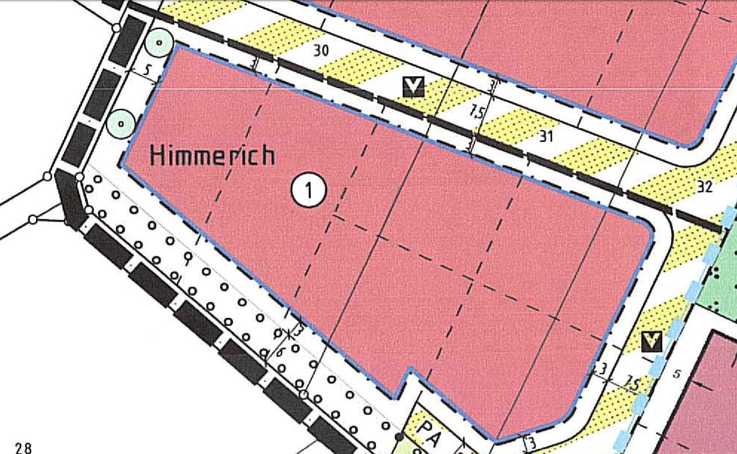

Lageplan: roter Bereich Himmerich mit Straße, gelben Markierungen und 1 im Kreis.

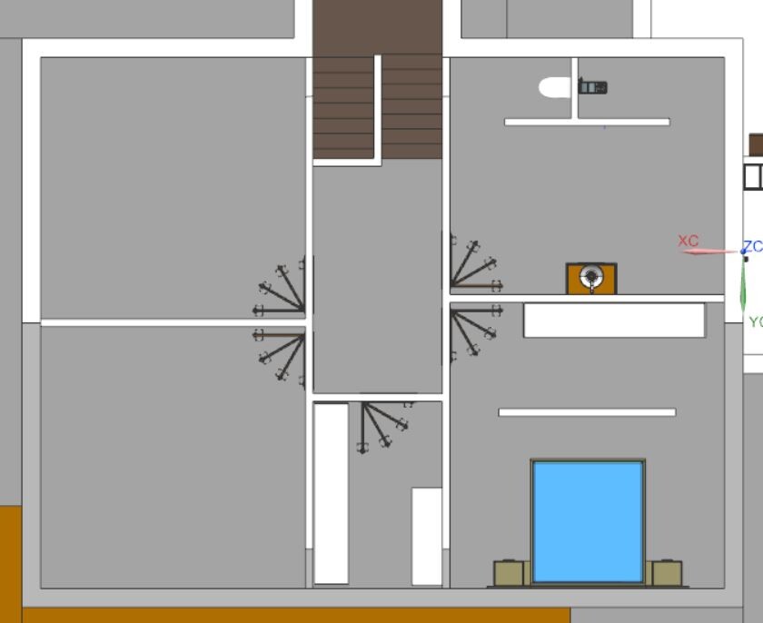

Grundriss eines Gebäudes mit zentralen Treppenhäusern, umlaufenden Räumen und blauem Rechteck unten.

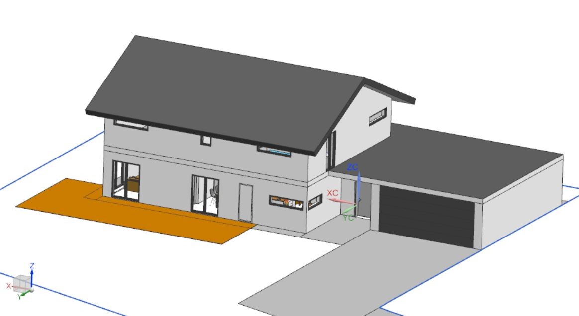

3D-Hausmodell: Zweistöckiges Gebäude mit Garage, Einfahrt und orangefarbene Terrasse
Grundriss eines Hauses mit Garage für zwei Autos, offene Küche, Ess- und Wohnbereich, Schlafzimmer.

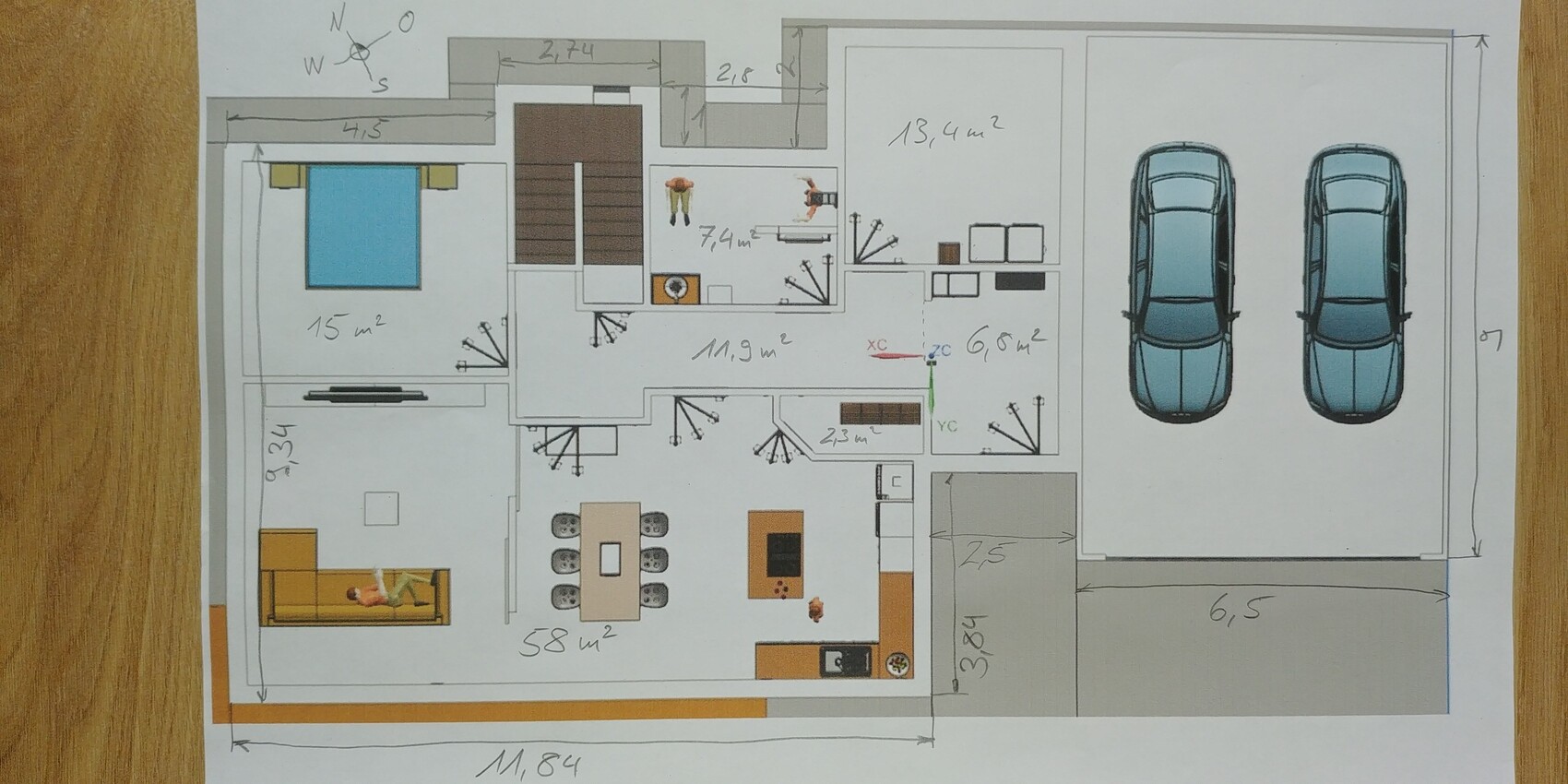

Kannst du den Grundriss bitte bemaßen und mit Nordpfeil versehen?
F
FloDerMeister
05.05.19 15:25
So, habe es mal fix ganz grob von Hand bemaßt.
Grundriss eines Hauses: Räume, Küche, Essbereich, Wohnzimmer, Garage mit zwei Autos.

Der Technikraum ist ausreichend groß.
Der Flur hat mir zu viele Vor- u. Rücksprünge und die Speisekammer ist schlecht nutzbar, da würde ich eher hochschränke aufstellen und die Kammer streichen.
Warum die beiden Türen zum Wohn- u- Esszimmer direkt nebeneinander?
Olli
05.05.19 17:07
Speisekammer raus
Bad EG sieht etwas klein aus.

@ wrobel die linke Tür habe ich gestrichen, du hast recht, die ist unnötig
