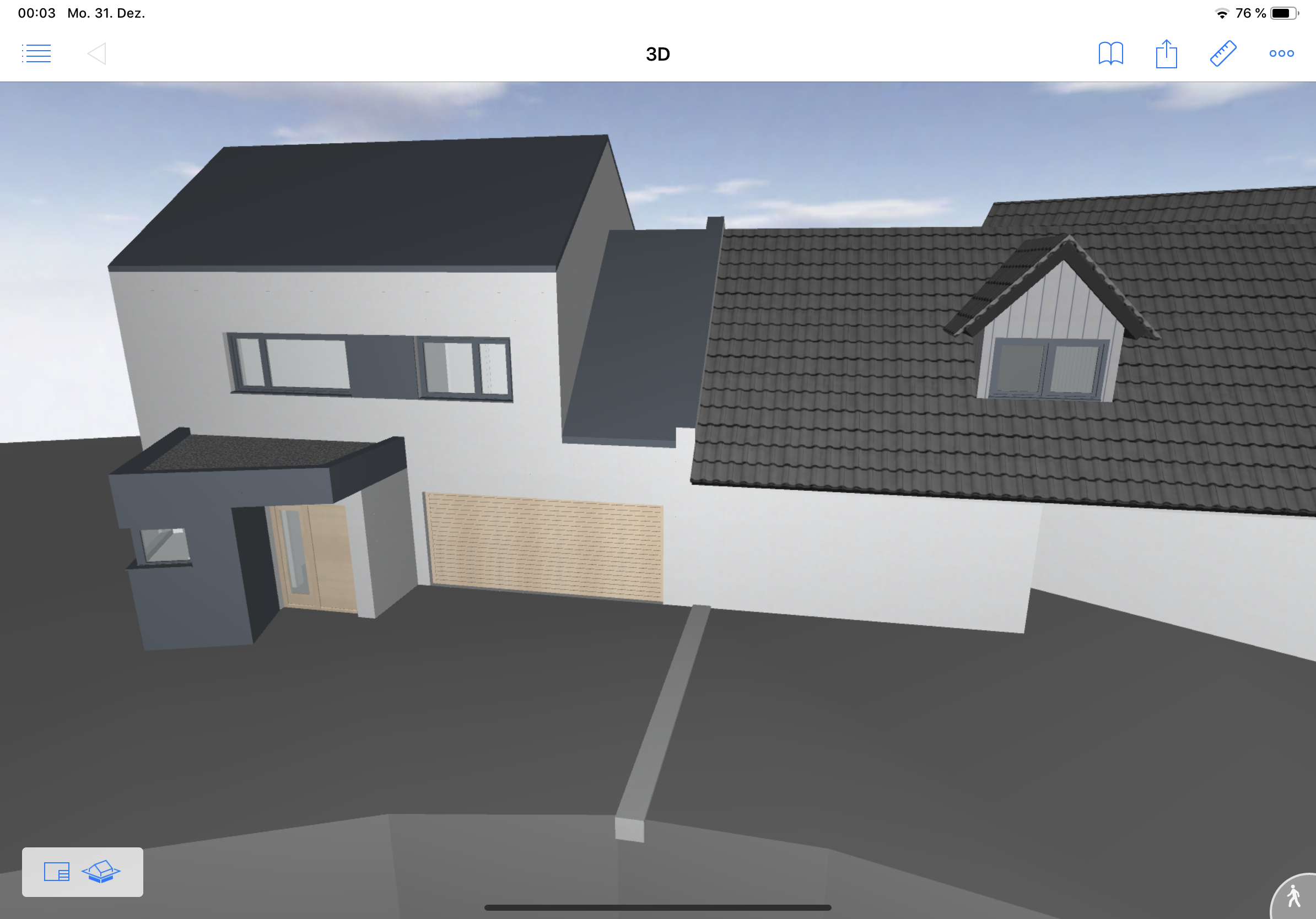

Das soll einen modernen Neubau darstellen ? - auf mich wirkt die Grundrißkomposition eher wie krampfhafter Avantgardismus von vor vierzig Jahren, oder wie von Origami inspiriert
V
vx220
Aufgrund der vorgeschriebenen Dachausrichtung und des schmalen Grundstück vorne sind wir damit nicht unglücklich. Drumherum stehen 90er Baujahre Objekte, von dem her wirkt das auf mich schon sehr modern.

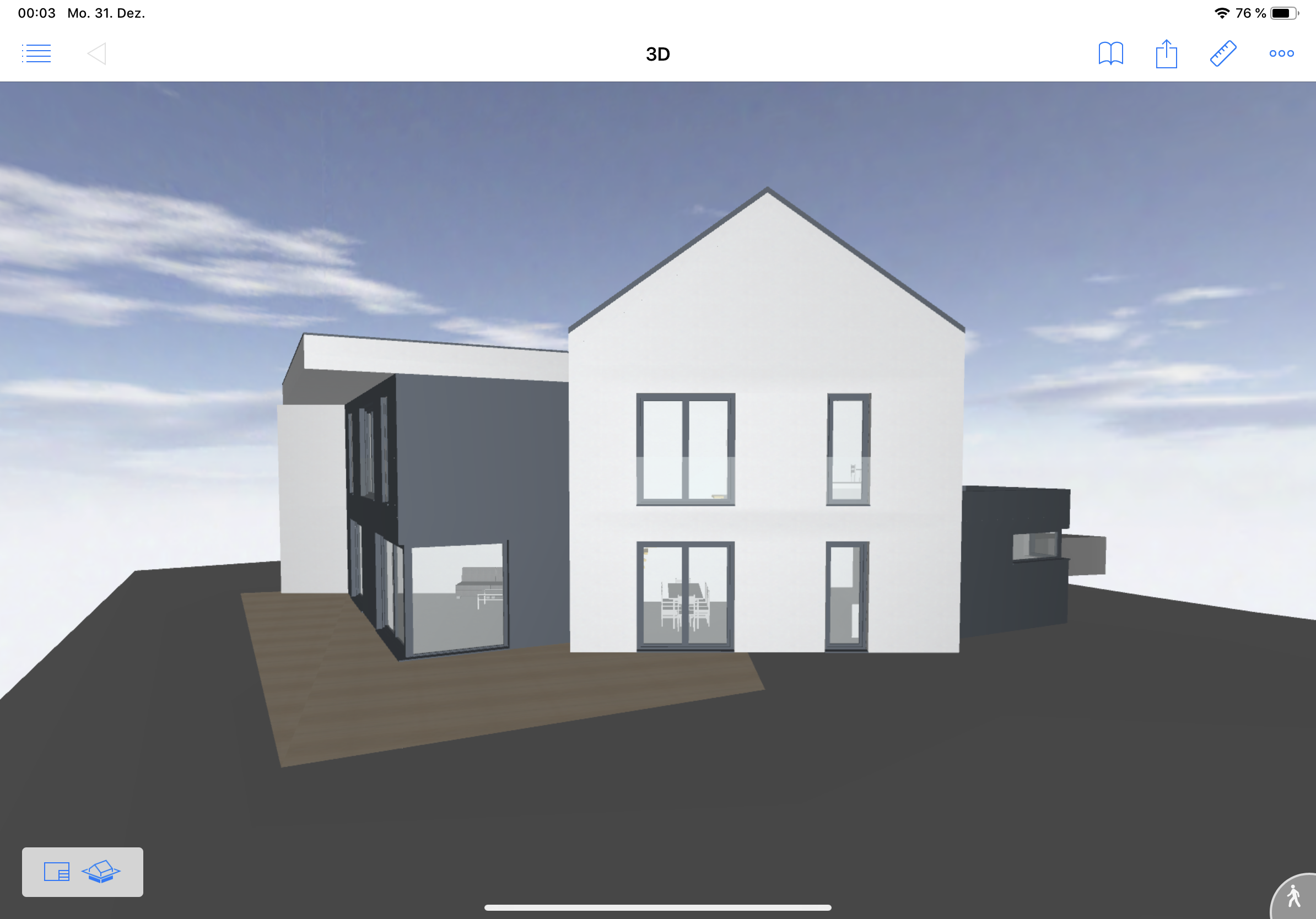

Die Außenansichten finde ich auch eher zusammengepuzzelt... irgendwie stellt sich da bei mir gar nichts ein. Sonderbar wäre meine Steigerung von Bioleks „interessant“.

Straßenansicht das OG wirkt abgehakt als ob was fehlt über der Garage - wird wohl nicht anders gehen.
Seitenansicht diese Mischung aus Satteldach und Kubisch die will so gar nicht gefallen. Ist wie ein Alpenlandhaus mit toskanischen Säulen

Ich empfinde diesen Mauervorsprung an der Terrasse ehr einengend. Er teilt den Garten und gibt etwas Reihenhausflair. Die Wand hat im Wohnzimmer schon keine Fenster.

Sieht mir nach mißglücktem Selbstverwirkungs-Versuch des Architekten aus. Das Grundstück wird komplett zerstückelt und das Haus ist auch nicht besser. Was soll aus dem vielen toten Raum hinter der Garage werden, den man ja zusätzlich noch mit einer sinnlosen Wand abschrimt? Wer mäht den Rasen in der Spitze zwischen WZ und Essbereich?
Einen Stil sehe ich da nicht - auch keinen wirklichen Plan für den Garten oder Harmonie der Räume im Haus. Bad als Durchgangszimmer mit Minifenster - wer will das denn? Ich finde das auch überhaupt nicht altersgerecht. Braucht Ihr so viel Wohnraum noch? Sehe das bei meiner Familie, dass im Alter wirklich viel weniger gewünscht wird. Ansonsten würde ich mit hoher Wahrscheinlichkeit einen Bungalow planen mit Dachboden als Ausbaureserve für Gäste oder Büro.
Nein, sorry. Das ganze käme bei mir sofort in die Tonne samt Architekt. Den würde ich definitiv wechseln.
