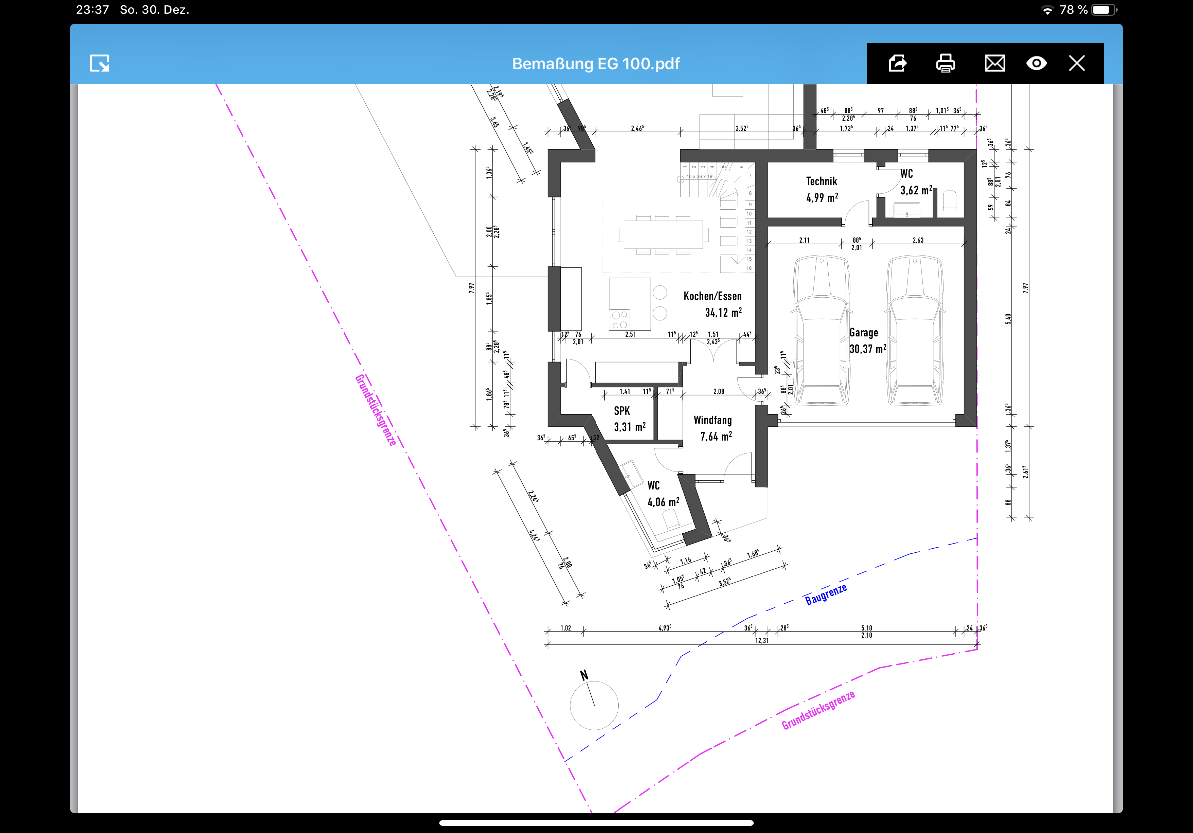

Hallo, mein Name ist Aurelio. Im kommenden Jahr erfüllen meine Frau und ich unser Traum vom neu gebauten Haus. Wir haben die Letzten 10 Jahre in einem älteren Haus mit Anbau auf knapp 250 qm gewohnt. Nun soll ein moderner Neubau mit ca. 160-180 qm entstehen. Unsere Kinder leben nicht mehr bei uns, somit sind wir nur noch zu 2. Ein Gästezimmer soll kombiniert mit meinem Büro entstehen.
Hier nun Fakten
Größe des Grundstücks
Hang
Grundflächenzahl 0,4
Geschossflächenzahl 0,8
Baufenster, Baulinie und -grenze siehe Plan
Randbebauung ja, Garage
Anzahl Stellplatz 2+1
Geschossigkeit 2
Dachform Satteldach
Stilrichtung Modern
Ausrichtung siehe Plan
Maximale Höhen/Begrenzungen 6,50m
weitere Vorgaben
Stilrichtung, Dachform, Gebäudetyp Moderner Baustil
Keller, Geschosse nein, 2 Vollgeschosse
Anzahl der Personen, Alter 2 , 46/39
Raumbedarf im EG, OG
Büro: Familiennutzung oder Homeoffice? Familiennutzung
Schlafgäste pro Jahr 5-10
offene oder geschlossene Architektur offene Bauweise
konservativ oder moderne Bauweise modern
offene Küche, Kochinsel ja
Anzahl Essplätze 6-8
Kamin nein
Musik/Stereowand nein
Balkon, Dachterrasse nein
Garage, Carport 2,1
Nutzgarten, Treibhaus Nutzgarten Wiese
Ich möchte KNX verbauen und so viel wie möglich automatisieren
Von wem stammt die Planung:
-Planer eines Bauunternehmens nein
-Architekt ja
-Do-it-Yourself nein
Was gefällt besonders? Warum? Der Anbau mit Flachdach und die nicht alltägliche Architektur.
Was gefällt nicht? Warum? Etwas zu groß? Wir benötigen im wohn und Schlafzimmer nicht so viel Platz.
Preisschätzung lt Architekt/Planer: noch unbekannt.
Persönliches Preislimit fürs Haus, inkl Ausstattung: 500.000
favorisierte Heiztechnik: wenn machbar, Erdwärmekollektoren von Freisolar
-könnt Ihr verzichten: etwas weniger qm
-könnt Ihr nicht verzichten: Doppelgarage
Warum ist der Entwurf so geworden, wie er jetzt ist? Wegen der Grundstücksgrenze und dem daraus resultierenden Platz. Hieraus ergeben sich auch die schrägen.
Standardentwurf vom Planer? Nein
Entsprechende/Welche Wünsche wurden vom Architekten umgesetzt? Bad vom so und Flur begehbar.
Was macht ihn in Euren Augen besonders gut oder schlecht? Dazu hätte ich gern eure Meinungen gehört.
Wie findet ihr den Entwurf im Hinblick auf das vorhandene Grundstück? Wir sind vom Grundprinzip her sehr zufrieden aber hören uns gerne weitere Meinungen an.

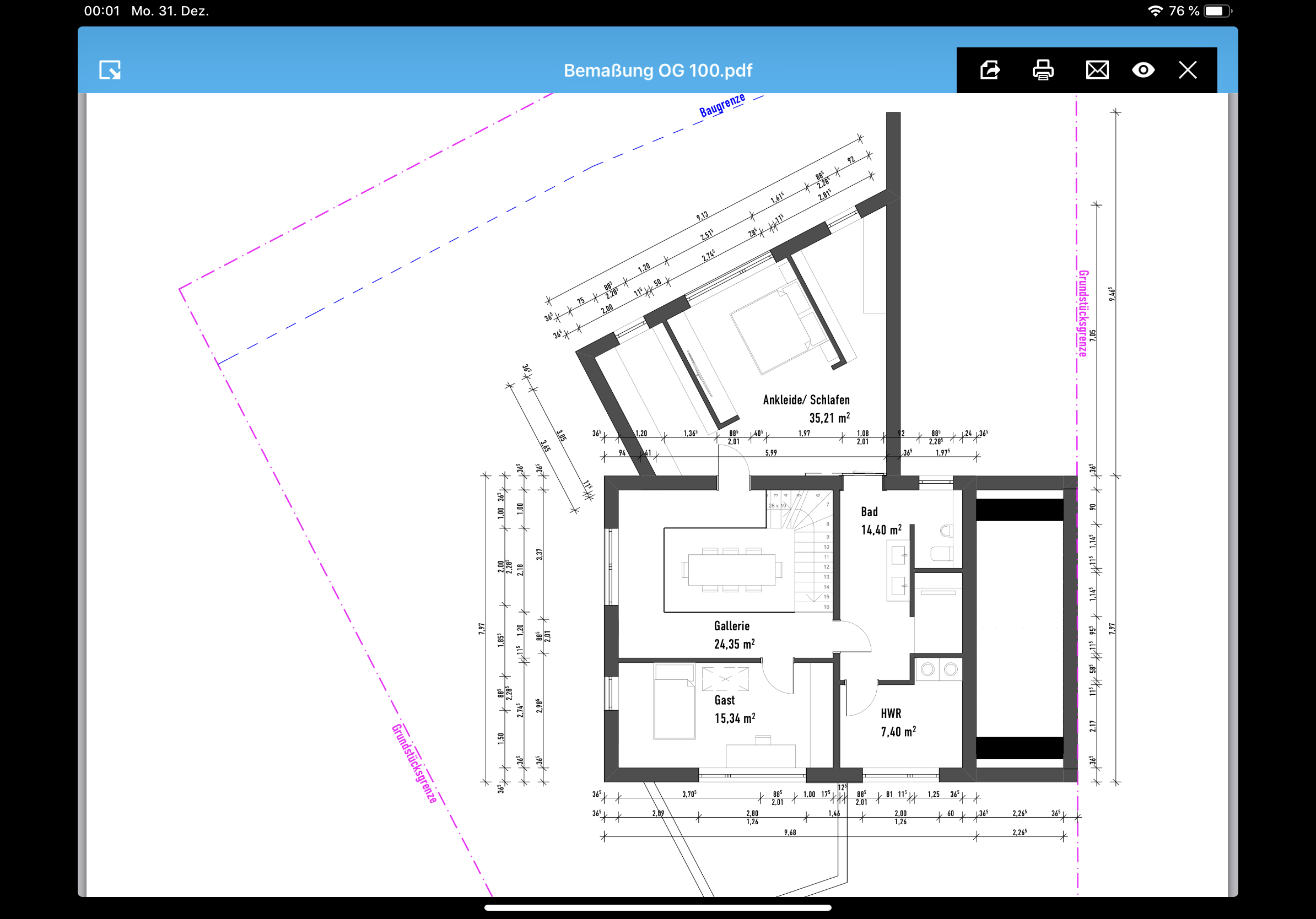

Puh ... gibt es das alles mal zusammenhängend ... evtl. in einer PDF-Datei? So ist es sehr mühsam, sich einen Überblick zu verschaffen.
Und, Ansichten?

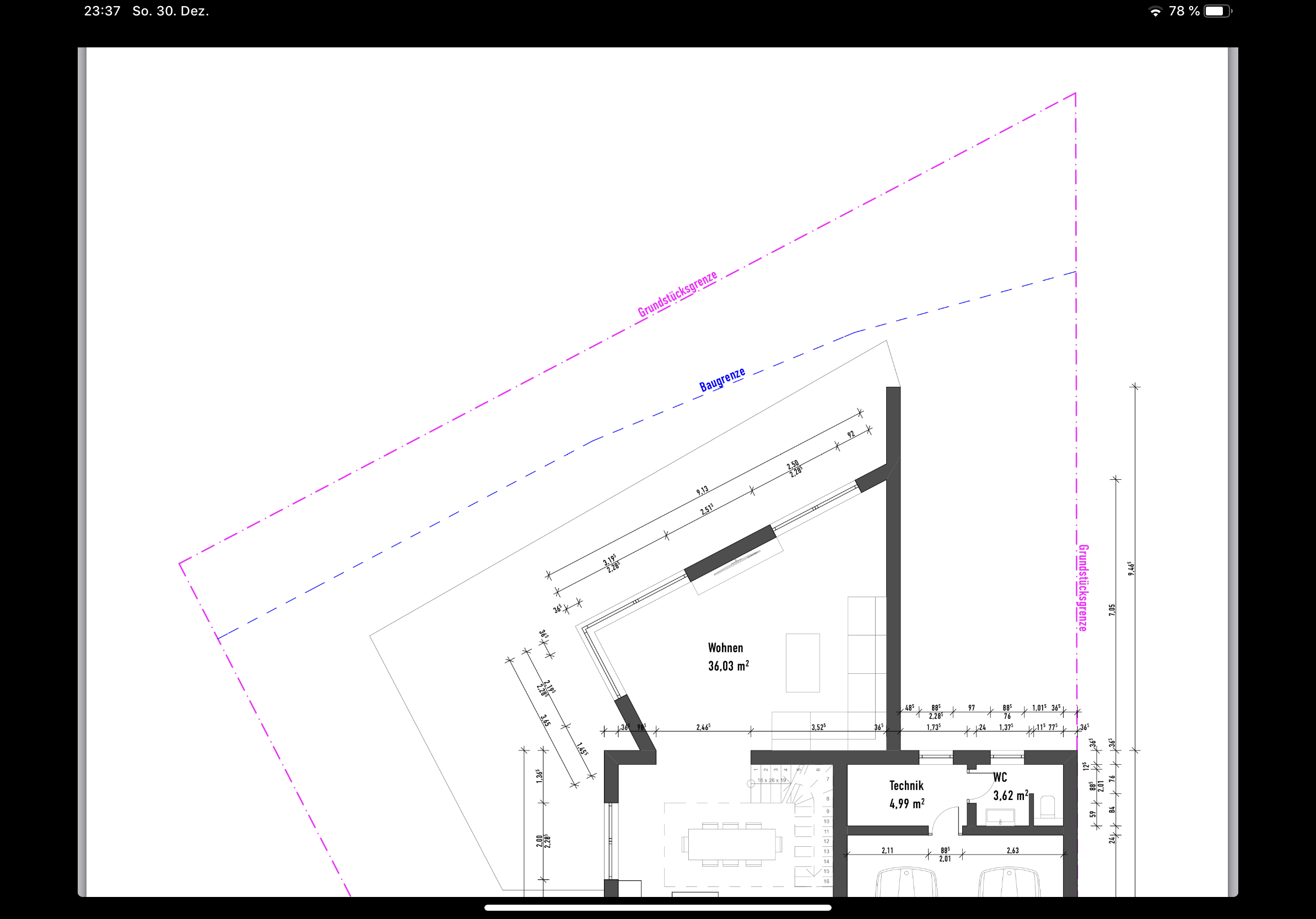

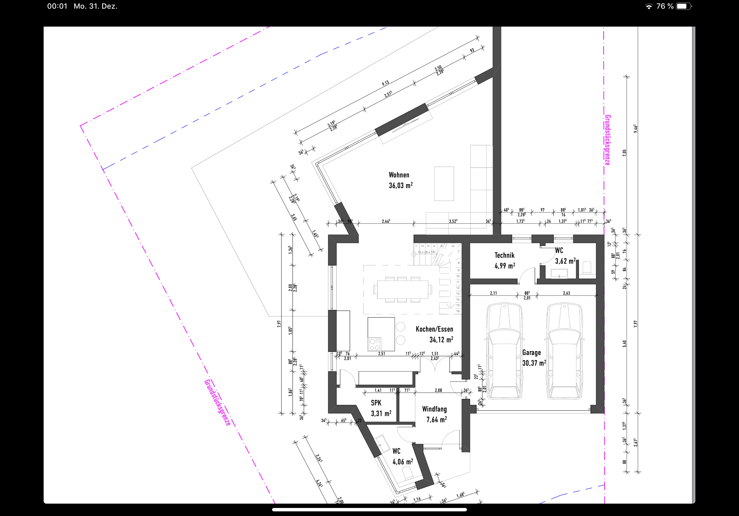

Was mir als erstes auffällt ... der Weg vom Flur durch Kochen/Essen Richtung Wohnen ...

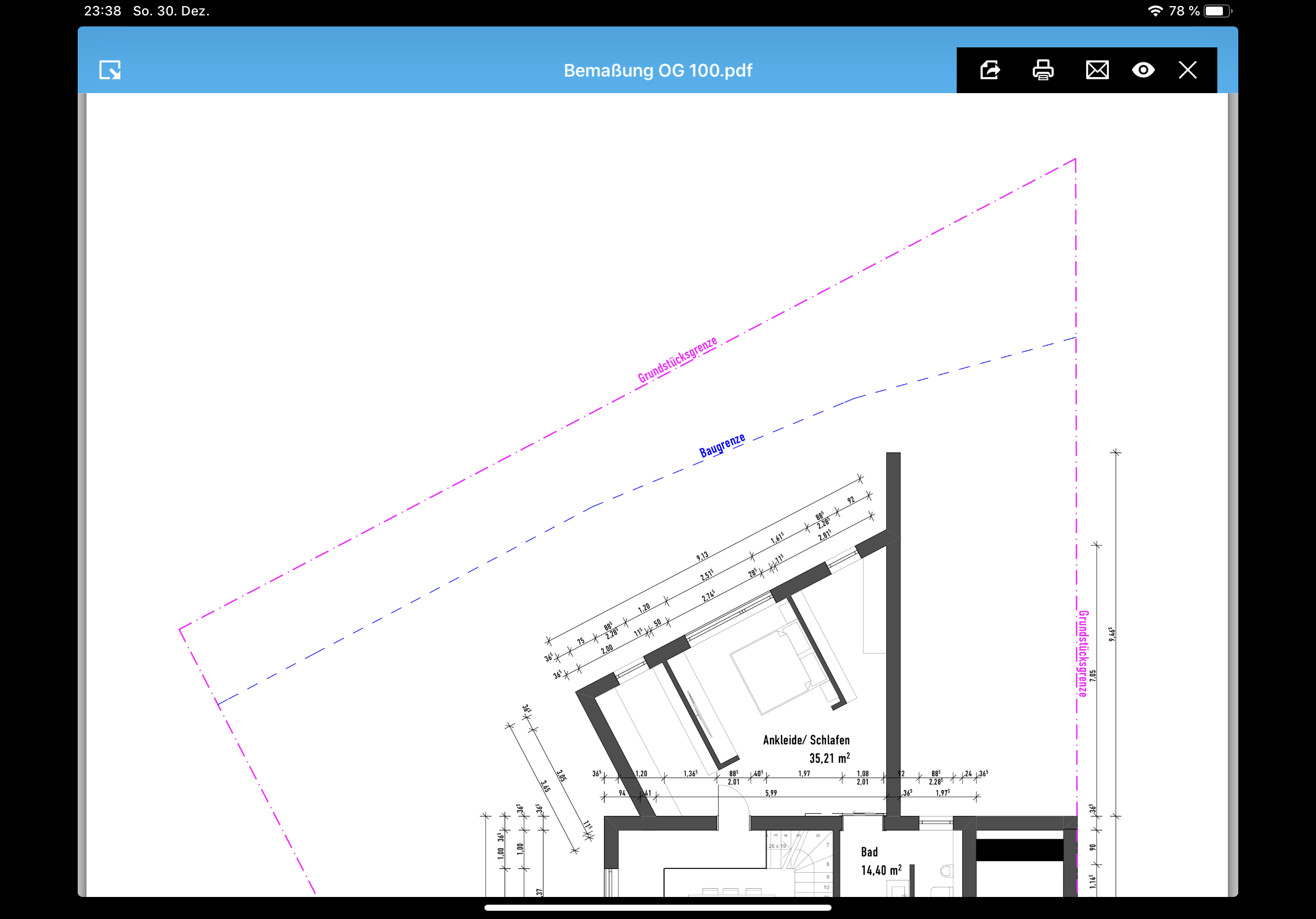

Dann fällt mir der Bereich Ankleiden, Schlafen und Bad auf ... den Schlafraum finde ich nicht besonders heimelig.

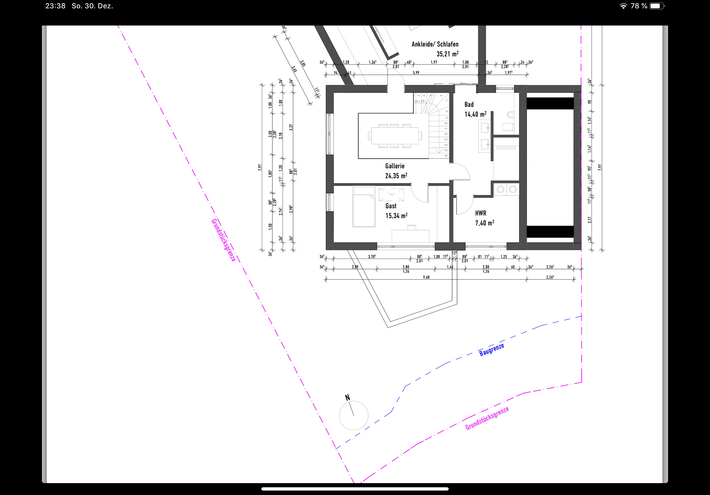

Und, ihr plant ja offensichtlich euer Altershaus .. ich würde auf jeden Fall noch ein drittes Zimmer planen wollen, idealerweise im EG. Ist mal einer krank, körperlich gerade nicht gut darauf etc., dann hat man einen zusätzlichen Schlafbereich. Platz für den Einbau eines Homelifts würde ich auch vorsehen.
Wieso das denn - das versuchen wir den Fragestellern doch sonst immer auszutreiben, hier mit PDF´s anzukommen (?)
Allerdings, "zusammenhängend" im Sinne "ganzer" Grundrisse: da schließe ich mich an
@11ant .. .mir ist das egal, aber eine Ebene als ein Bild wäre einfach nett. Und ich nehme notfalls auch eine PDF, ich bin nämlich nicht mobil unterwegs .
