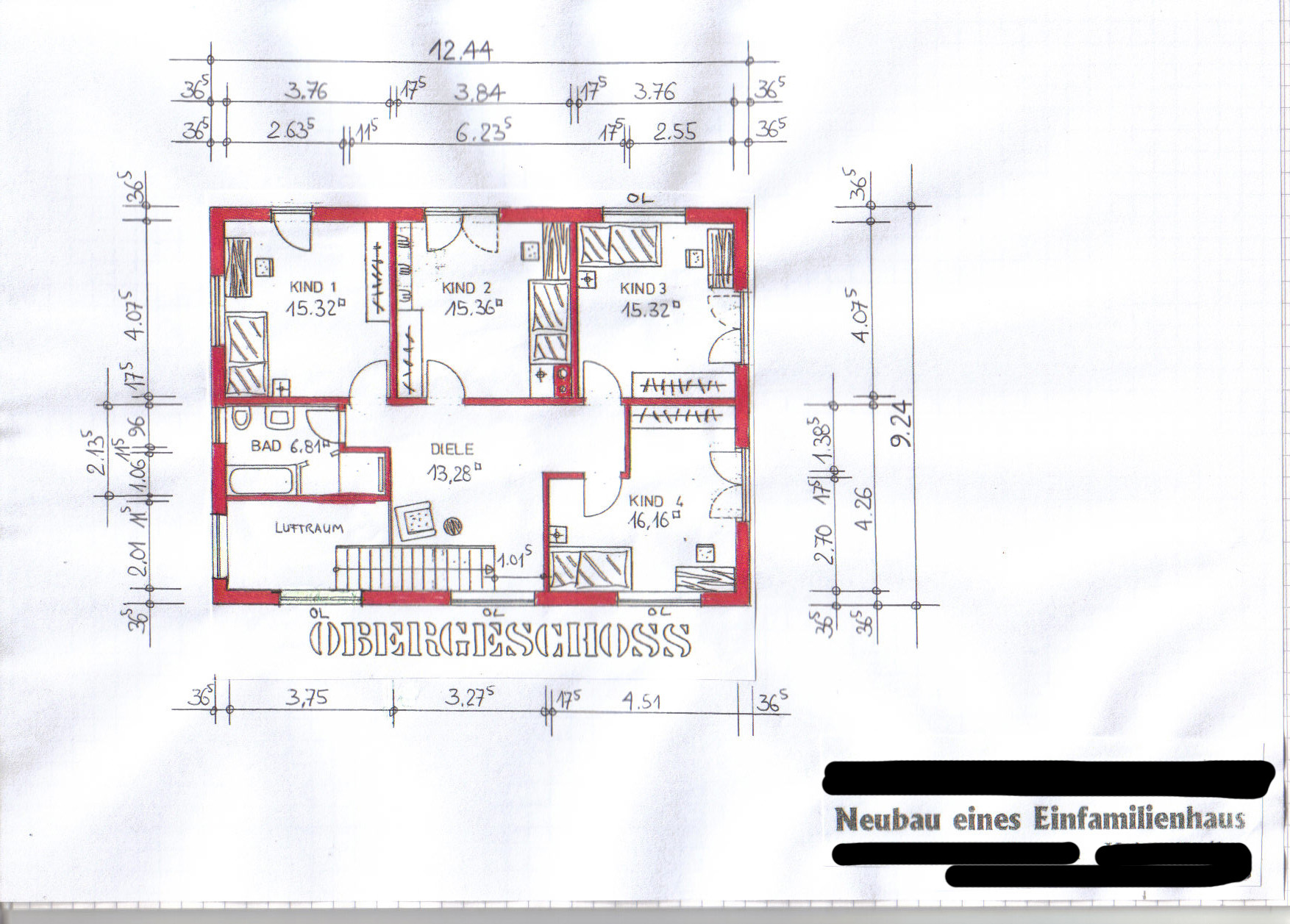

Nun möchte auch ich die Gelegenheit nutzen und unseren Hausbau vorstellen. Ziel ist es, einen vertieften Dialog zu beginnen um daraus zu lernen. Nicht mehr und nicht weniger! Kritische und hinterfragende Beiträge sind herzlichst Willkommen! (Kritikfähigkeit und Beratungsoffenheit sind unsererseits vorhanden!)

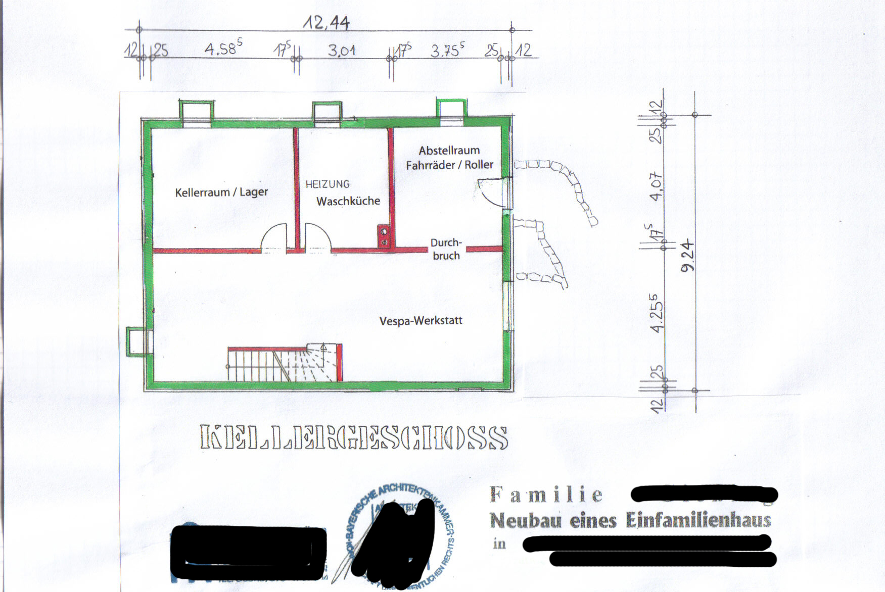

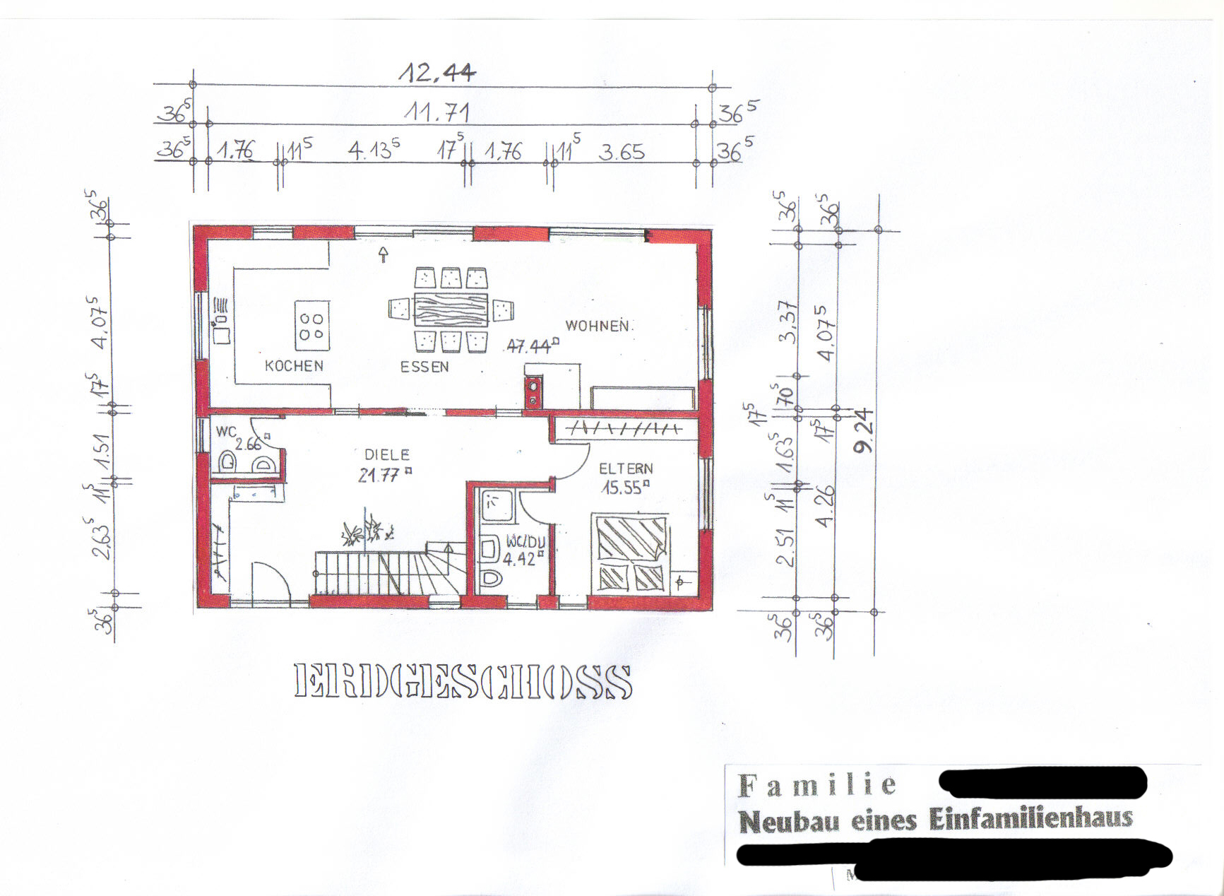

Nun zu unserer Planung und dem angefügtem Grundriss:
Wir haben unser Budget ausgelotet und festgestellt, dass wir unser "Traumhaus" - also ein Haus, das unseren aktuellen Bedürfnisse bzw. Idealvorstellungen in Sachen Raumaufteilung und -Größe entspricht - realisieren können. Das ist bis jetzt ein sehr schöner Gedanke und wir freuen uns sehr darüber. Wir haben ein Haus geplant, das wir JETZT und die kommenden 20 Jahre benötigen - für die Blüte unseres Lebens eben! Wie wir die vier Kinderzimmer im OG nutzen, wenn unsere Kinder später mal ausziehen ist uns jetzt nicht bekannt und ehrlich gesagt auch nicht so wichtig.
Die Grundrissplanung ist überwiegend auf einen hellen Lebensraum für die Familie ausgerichtet. Die Kinder sollen sich aber auch zurückziehen können und wir möchten einen großen Esstisch platzieren können. Zudem wünschen wir einen großzügigen Eingangsbereich. Des Weiteren benötige ich für mein Hobby (Fotografie) einen Computerstellplatz, bzw. ein kleines Büro, welches wir im Bereich "Diele" des OG umsetzen werden (= Eckschreibtisch soll dort stehen, wo jetzt der Sessel eingezeichnet ist).
Diesen Ansprüchen hat sich letztendlich vieles untergeordnet und wir sind mit dem angefügten Grundriss sehr zufrieden.

nordanney01.02.16 10:49Normalerweise schreibe ich nichts zu Entwürfen, da das nicht mein Thema ist.
Mir fällt allerdings die überdimensionierte Diele (Ihr sagt großzügig dazu) auf. Wenn Ihr eine noch größere Familie plant, würde ich mir eher Gedanken machen, wie ich die Familie großzügig in den Wohnraum bekommen anstatt für teures Geld eine doch nur selten genutzte (wofür eigentlich außer Jacken/Schuhe an- und ausziehen?) Diele zu opfern.
Doc.Schnaggls01.02.16 12:06Hallo,
im Vergleich zum gesamten Haus find ich persönlich die Diele im EG auch etwas groß.
Die Bäder hingegen wären mir, sowohl im EG als auch im OG, zu eng.
Die von der Diele in den Wohn / Essbereich vorgesehene Schiebetür erscheint mir, zumindest optisch (in Relation zur Größe der Diele) sehr schmal. Hier würde ich zumindest eine zweiflüglige Schiebetür einbauen lassen - das dürfte einen wesentlich großzügigeren Eindruck vermitteln.
Wäre es mein Haus, würde ich darüber nachdenken, die Treppe gegen eine halbgewendelte Treppe auszutauschen. Das spart Platz und man könnte damit die Diele zu Gunsten des Elternbades zu verkleinern.
Die Kinderzimmer haben eine ordentliche Größe. Allerdings würde ich bei vier Kinderzimmern zumindest ein zweites Waschbecken im Kinderbad einplanen.

backbone2301.02.16 12:35Die beiden Dielen sind ja wohl ein Witz. Der Luftraum ist aus meiner Sicht unnötig und nutzlos.
Groß geschätzt sind das 25 qm verschenkter Raum mit entsprechenden Kosten (~40.000 € ?!) - Wahnsinn!
Edit: Ok, die große Diele unten war gewünscht, aber warum? Sie bietet nicht viel Stellfächen für Möbel oder ähnlich.
Diele oben soll noch Computerarbeitsplatz darstellen. Naja, würde ich wohl wo anders unterbringen. Luftraum dennoch unnötig.
Ihr habt einen Architekten?! Warum plant der nicht?
