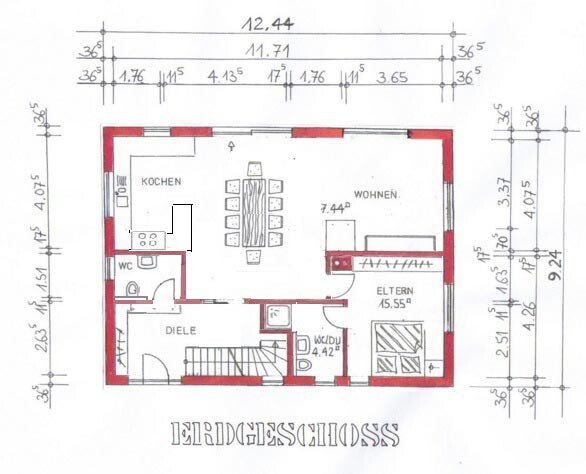

Auch wir haben eine großzügige Diele/Flur (ca. 21 qm). Ich denke das Verhältnis zu den übrigen Räumen sollte stimmig sein und man muß sich gegebenenfalls von dem reinen Zweckgedanken trennen. Ich möchte die große Diele nicht mehr missen.

Hallo Allgäuer, ich mag großzügige Dielen auch sehr. Auch wir planen so. Wir werden unsere Diele mit großen Schränken ausstatten... so haben wir noch viel zusätzlichen Stauraum in Reichweite. Ich habe noch ein wenig in Patricks Entwurf gemalt. Vielleicht gefallen dir die kleinen Anpassungen. LG
Grundriss Erdgeschoss: Küche, Essbereich, Wohnzimmer, Elternzimmer, Diele, WC, Bad.
