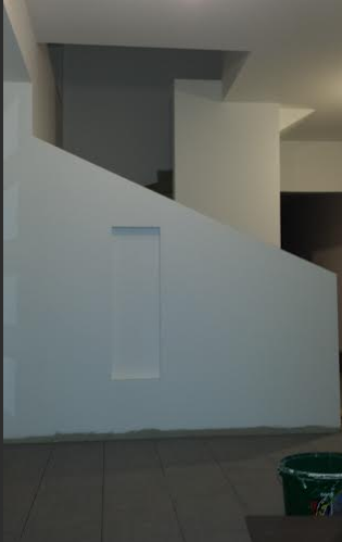

Auch wir haben eine ziemlich große Diele, die nicht wenige als verschwenderisch bezeichnen würden. Und das Ergebnis? Wir lieben es und unsere Besucher sind begeistert. Manchmal entscheidet der Bauch vor dem Kopf und das ist auch gut so.
In Zahlen würde das übersetzt heißen?

Nicht nur in Zahlen übersetzen. Knipsen und Bild einstellen.
