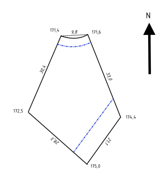

Aber die gegebenen könnte man ja etwas aufbereiten und ergänzen (z.B. textliche Festsetzungen des B-Planes), da sonst wieder das große Durcheinander mit links, rechts, oben, unten, Süden, zur Straße, usw. ausbricht.
Mein Extrakt basiert auf deinem Bebauungsplan-Ausschnitt. Mit der angedeuteten Grundstücksgrenze und den angegebenen Maßen fehlen mir dann etwa 100m² zur behaupteten Grundstücksfläche. Entweder stimmt was mit dem Maßstab nicht, oder mit den geplanten Grundstücksgrenzen. Wenn das Flurstück schon parzelliert ist, hast Du doch bestimmt einen Ausschnitt aus der Liegenschaftskarte. Zeigt den doch mal oder korrigiere meinen Plan, damit die Kreativen hier mal Vorschläge zur Positionierung und Ausrichtung machen können.
Die Höhen an den Grundstücksecken sind aus den Höhenlinien des B-Plans interpoliert und setzen gleichmäßiges Gefälle voraus.
Unregelmäßiges Fünfeck mit Seitenlängenangaben, Nordpfeil rechts, blaue gestrichelte Linien.
Vielen Dank für die ausführliche Antwort.
Das Baugebiet wird erst bis Mai erschlossen, deshalb haben wir leider noch keine genaueren Informationen.
Der tiefste Punkt ist links unten direkt am Kreisel, der höchste rechts oben (also von der Straße aus steigend). Über die gesamte Grundstücksfläche sehen die 3 Meter nun nicht nach extremer Hanglage aus.
Grundsätzlich ist unsere Idee einen Keller zu bauen und diesen vorne heraus nicht komplett einzugraben - so bekommt man z.B. im Hobbyraum trotzdem noch Tageslicht und spart Aushub. Mit dem Aushub der anfällt könnte man dann die restliche Grundstücksfläche evtl. einigermaßen ausgleichen.
Die Terrasse ist Richtung Süden geplant.
