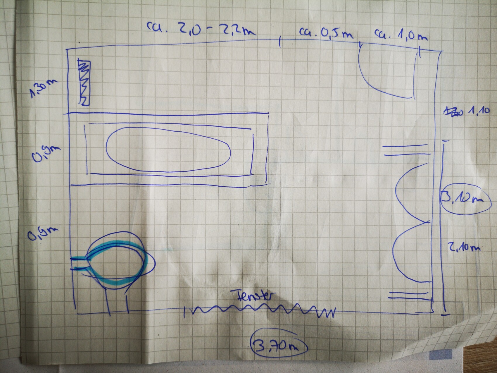

Kannst du das Fenster tauschen?
Breite Toilette ca 1.00m
Breite walk in Dusche ca 1.80m - 2.00m
(die Länge brauchst du für zwei waschtische(*) + Handtuchhalter)
Breite Eingang Dusche 0.80m
= 3.60 - 3.80 Platzbedarf
Somit optimal um die Anordnung an die längere Wand zu stellen. Badewanne dann planoben links in der Ecke.
Ypsi aus NI
02.04.20 00:10
So ungefähr.... Fenster könnte dann ein Oberlicht über die komplette Wandbreite sein. Oder noch vor der Toilette enden. Oder bodentief zwischen Badewanne und Toilette. Oder du lässt das Fenster in der Dusche und wählst satiniertes Glas.

Ich brauche leider das Fenster zur Nordseite. Bei dir wäre es in der Dusche. Dann wird das Fenster immer nass. Find ich nicht so ideal. Schade, dass die Maße nicht anders herum sind.

Ist denn das Fenster auf der Nordseite zumindest flexibel? Wie viel Mauer 'brauchst' du links und rechts vom Fenster?
Soll es immer noch die tiefe türenlose platzverschwenderische Dusche sein?
Ist die Zimmertür fix? 86er Breite oder ne 70er Breite?

Vielleicht so? Beim Tö zählt die blaue Linie
Die Badewanne setzt du vor die Duschwand. Kannst die Badewanne am Rand abmauern lassen, dann bist du bündig mit der Tiefe der Dusche und hast ein bisschen Deko(stell)Fläche. Theoretisch kannst du sogar ein Oberlicht in die Duschwand setzen oder du lässt die Wand bei 1,80 Höhe oder so enden für genug Licht in der Dusche.
