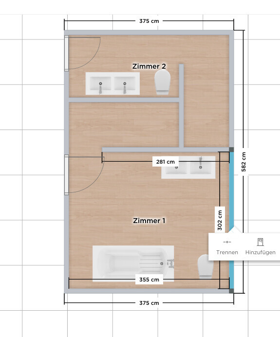

kaho674 schrieb:
Ach so, dann drehen:
[ATTACH alt="Bad.jpg"]43652[/ATTACH]
Edit: hatte matte auch schon so ähnlich dargestellt.
Wie lang ist denn der T-Strich? Wie lang die Wand an der Dusche und an der Kloschüssel?
03.03.20 17:54

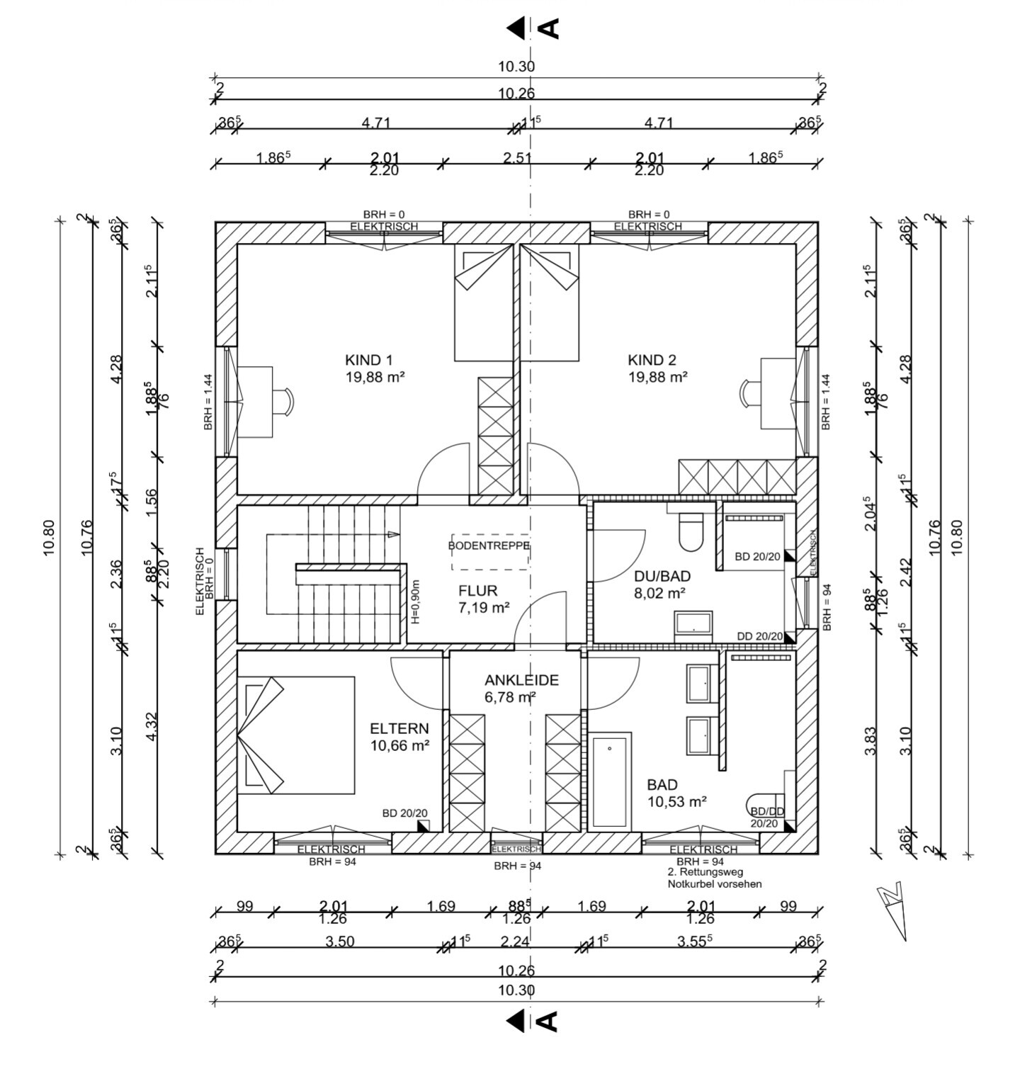

Wie lang muss denn die Wand zw Ankleide und Bad sein? Also: wo wäre die Tür zum Elternbad?
03.03.20 17:58
Sorry, aber kannst Du mal das ganze OG hier eingeben? Das ist wichtig wegen der Türen etc.
Diese beiden statischen Räume eignen sich so jetzt nicht für das, was Du willst.

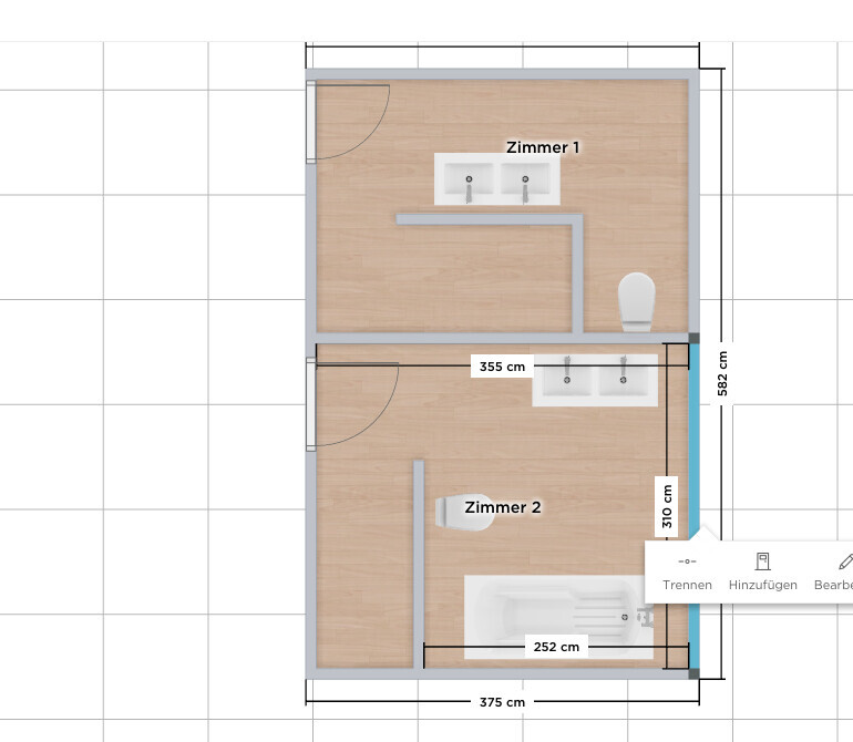

03.03.20 18:07
Bei statischen Türen käme es noch so in Frage:
mir persönlich kommt das eine Bad entweder zu klein oder zu groß vor... egal, wie man es macht. Die Wanne ist 180 lang
Grundriss: Zimmer 1 mit Badewanne und Waschbecken, Zimmer 2 mit Doppelwaschbecken und Toilette.
Grundriss eines Zweizimmerhauses mit zwei Waschbecken, Toilette und Badewanne.
Shiny86
03.03.20 18:26
@ypg
Gute Idee!
Wand der ankleide soll 2meter betragen bis zur Tür, damit wir zumindest 2meter Schrank stellen können. Sonst verdient der Raum den Namen Ankleide nicht
Hier ist das OG. Bringt dich das auf weitere Ideen?
Grundriss eines Hauses im OG mit zwei Kinderzimmern, Elternzimmer, Ankleide, Flur und Bad.
