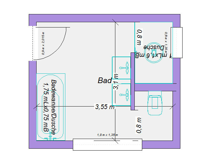

03.03.20 15:55
Für die Symmetrie nach draußen wäre es gut im Elternbad ganz links in der Ecke ein 1,01 m oder 0,88m breites Fenster zu setzen.
03.03.20 16:24
Verzichtet auf die nutzlose Apartheid von Eltern und Kindern im Bad. Ohne die dämliche Mauer kann man von der Gesamtbad-Fläche lieber eine Kammer für Waschmaschine, Trockner und Redundanzpott abteilen und hat sogar noch Platz für ein Bidet. Dann lohnt ein Doppelwaschtisch, sonst nicht: synchron Rasieren / Schminken machen bestenfalls Honeymooner, im Alltag legt der Eine sein Zähneputzen in den Zeitschlitz des Anderen´ Duschenbenutzung. Das funktioniert in der Praxis chaotisch spontan organisiert perfekt, ganz ohne Erlang oder Kendall
Wir brauchen unbedingt 2 Duschmöglichkeiten zur gleichen Zeit. Meine 2 Kinder sind fast gleich alt. Mit einem Bad kommen wir nicht aus. Ich habe ja im EG die Dusche gestrichen.
Leute mit einer Dusche und Drillingen lachen sich tot, wenn sie das lesen.

Shiny86 schrieb:
Danke aber die Maße sind genau anders im Elternbad. Hab ich wohl falsch geschrieben. 3,1m und 3,55 müsstest du tauschen. Dann steht man aber schon sehr eng zwischen Waschbecken und Badewanne oder?
Ach so, dann drehen:
Grundriss eines Badezimmers mit Badewanne links, Dusche, Waschbecken und Toilette.
Edit: hatte matte auch schon so ähnlich dargestellt.
Ja gut. Ich Bau aber neu und kann das entscheiden.
