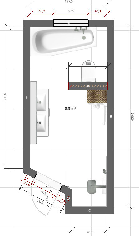

motorradsilke schrieb:
Die Dusche würde ich auch nicht in der Nische lassen, wäre mir zu beengt.
Man könnte die Dusche verlängern, in den Raum rein. Und den Rest alles nach planoben etwas versetzen.
Könnte man sicher. Trotzdem bleibt die enge Nische, in der man dann steht. Die ist doch höchstens 80 breit. Meins wäre es nicht, solange es Alternativen gibt. Aber entscheiden muss das ja TE. Funktionieren tut sicher Beides.
Sandra&Thilo
24.07.24 15:59
ja, in der Tat ist das einer der Gründe warum ich die Dusche an eine andere Stelle setzen möchte.
Die Nische ist innen 90 breit und schon etwas beengt. wenn man die geflieste Zwischenwand entfernen würde und durch eine Glasscheibe ersetzt, wären bis zu 110 Breite möglich, allerdings würde das aus meiner Sicht den "Schlauchcharakter" eher noch verstärken.
Bezüglich des Fensters, was meint ihr dazu? Ergibt das große Fenster Sinn, oder könnte/ sollte man das Fenster von der Position dort belassen wo es ist?
Sandra sagt, sie würde das Fenster so lassen, Badewanne raus, Toilette und waschtisch etwas nach links rücken, die Dusche in der Nische lassen. Aus meiner Sicht, hätte ich dann alles auf der rechten Seite und fühle mich eher wie in einem Toilettenschlauch in der Gastronomie.
habt ihr noch mehr Ideen, was man tun könnte?

motorradsilke
24.07.24 16:20
Ich würde das Fenster ganz nach links setzen und im Bad auch nicht bodentief machen. Zumindest dann, wenn ich die Dusche nach hinten setzen würde.
Die Wand zum WZ würde ich nicht versetzen, das Zimmer ist ja schon nicht gross.
Tür nach außen oder schräg bringt m.E. nichts.

Sandra&Thilo
24.07.24 20:11
Badezimmer-Grundriss: Badewanne oben, Doppelwaschbecken links, Toilette rechts, Tür unten links.
finde ich ehrlich gesagt schwierig, die Nische wird auf Teufel komm raus nicht breiter, weil ja die Tür an der Wand anschlägt. Wenn ich die Duschwand länger ziehe, wird der Durchgang zwischen Duschwand und Waschtisch schwierig. Ich habe spaßeshalber in die Lücke hinter der um 90° gedrehten Toilette noch eine Badewanne reingesetzt, da sonst der platz auch nicht sinnvoll nutzbar wäre.
Das Fenster habe ich dann entsprechend so gelassen wie es ist, das wäre tatsächlich einer der wenigen Vorteile die ich sehe.
Hab ich es richtig verstanden?
