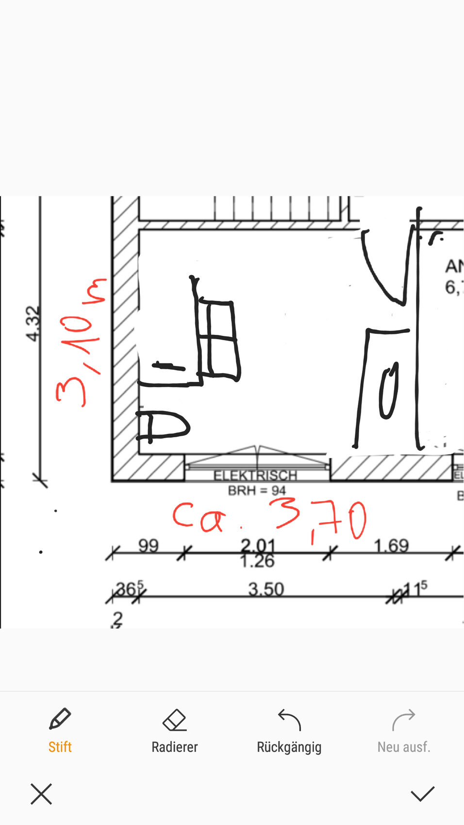

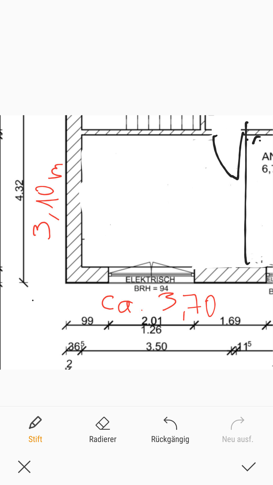

Helft ihr bitte noch mal?
Würdet ihr es auch so machen oder anders?
Fenster ist noch nicht fix. Es sollte aber zur Seite wo schon eins eingezeichnet ein Fenster geben.
Es soll eine gemauerte Dusche und 2 waschbecken oder Doppelwaschbecken geben. Zudem natürlich Kloschüssel und Badewanne.

01.04.20 22:22
Wo kommt denn diese Variante jetzt her?
