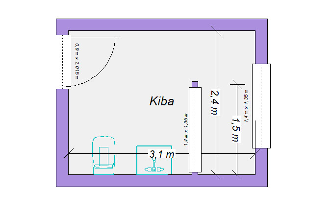

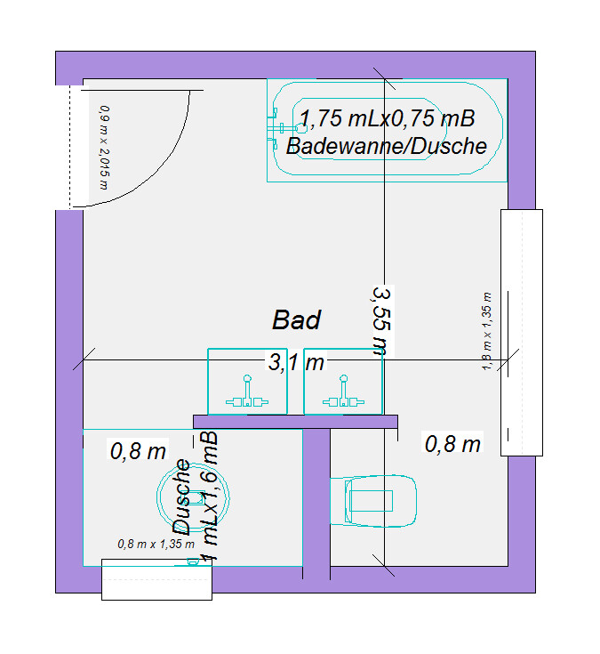

Shiny86 schrieb:
Kannst du mir bitte einen Vorschlag machen?
Grundriss eines Badezimmers mit Badewanne/Dusche, Doppelwaschbecken und Toilette.
Kinderbad nur unten gemauert, oben Glas:
Grundriss eines Zimmers namens Kiba mit lila Wänden, Tür links, blauen Möbeln und Maßangaben.
Shiny86
03.03.20 15:40
Danke aber die Maße sind genau anders im Elternbad. Hab ich wohl falsch geschrieben. 3,1m und 3,55 müsstest du tauschen. Dann steht man aber schon sehr eng zwischen Waschbecken und Badewanne oder?

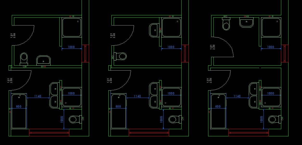

matte
03.03.20 15:46
Wie flexibel sind denn noch die Fensterpositionen? Vor allem beim Hauptbad lässt sich durch die Position des Fensters und der Türe die Dusche eigentlich nur rechts oben im Raum platzieren.
Links/Rechts unten wird beides durch das Fenster blockiert.
Wird das Fenster durch ein gleiches Fenster im EG vorgegeben?
Mal auf die Schnelle 3 Ideen fürs Kinderbad. Hauptbad hab ich immer gleich gelassen, das gefällt mir iwie so.

Shiny86
03.03.20 15:48
Kinderbad ist auch ca. 3,5 breit statt 3,1m. Stört das Fenster da beim duschen nicht?
Kann man die Mauer auch 1,6m lang machen? Dann hätte man einen Eingang von 80cm oder ist das zu wenig? Wie breit sollte ein Eingang denn mindestens sein?
Shiny86
03.03.20 15:51
@matte1987
Das Fenster im Elternbad ist nicht fix. Kann beliebig geändert werden. Symmetrie von außen ist uns nicht mehr so wichtig. Wir haben eingesehen, dass wir nicht alles haben können.
Shiny86
03.03.20 15:54
@matte1987
Wenn du magst kannst du ja im Hauptbad noch was versuchen mit anderem Fenster.
