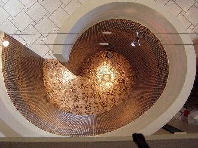

Ich habe mal gelesen, wenn man keinen Platz für eine gerade Wallin-Dusche hat, soll man die Duschwand wie ein Schneckenhaus gestalten. Wobei auch diese Lösung viel Platz braucht, denke ich.
Hier ein Beispiel von Fliesen-tielmann
Runde spiralförmige Treppe mit mosaikfliesen im Treppenhaus von oben

ich würde eher auf den Doppelwaschtisch im Elternbad verzichten, als auf eine gemauerte Duschabtrennung. Ich würde die Toilette so stehen lassen wie auf dem ersten Foto und dann nach 90cm eine Duschwand setzen. Diese Wand dann 1,50m lang nach oben planen und einen 70cm Durchgang zur Dusche planen. So ergibt sich für das Waschbecken ein Platz von 1,50m und ihr habt ein gemauertes L.
LG
Sabine
