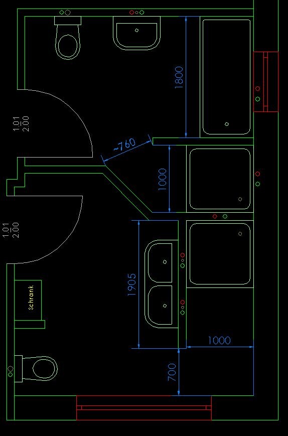

Leg dir doch einfach mal einen Zollstock auf den Boden und probier die Maße aus.
11ant 05.03.2020 15:34
Shiny86 schrieb:
Also 1,2m Dusche ist zu übertrieben?
Ich sehe da geschätzt 120 (+70 Durchgang) in der Länge, aber nur 100 in der Breite. Zum Zuzweitduschen mag 120 Breite nett sein, aber sonst ist das echt fett großzügig.
matte 05.03.2020 15:35
Vorlauf so in die Richtung?
Zur Dusche: Wir haben 1,0x1,2m Fläche. Die 1,2m Sind mit 60cm Glaswand vom Bad getrennt, die Restlichen 60cm dienen Als Einstieg.
Selbst das reicht dicke aus. Es spritzt raus, dafür haben wir ein Handtuch liegen. Das ist ein anderes Thema, ging leider nicht anders.
Aber ich wäre noch nie auf die Idee gekommen, dass mir die 1,0m Breite zu schmal wären. Und ich bin nicht gerade der Schmalste Kerl...

Shiny86 schrieb:
Also 1,2m Dusche ist zu übertrieben? Kenne mich nicht aus und hab noch nicht viele live gesehen
Gängige Maße:
Walkin-Dusche: 1m x 1,60m (1,50m geht auch noch)
Durchgänge 70 bis 90cm
Türbreiten planen mit 90cm - Türblätter entsprechend nicht ineinander aufschlagen lassen
Beim Eintritt direkt gegen eine Wand zu laufen, ist unschön.

Shiny86 05.03.2020 17:09
Du würdest die trennwand nicht länger als 1,2m machen oder wie meinst du das?
