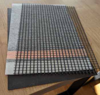

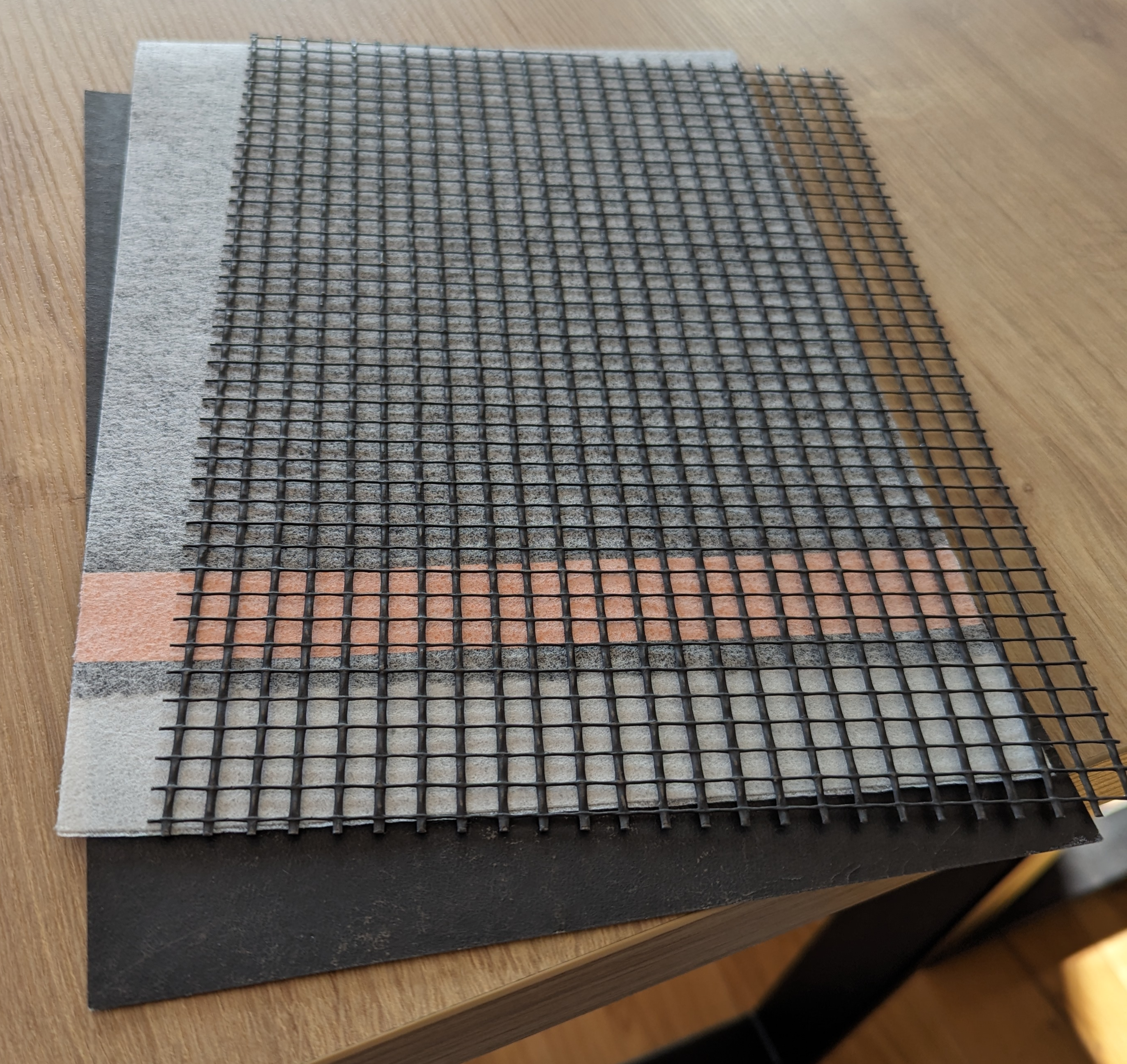

Wie gesagt, der Anbieter verbaut normal nur seine eigenen elektrischen Flächenheizungen (siehe Bild)
und wassergeführte Fußbodenheizung i.d.R. nur wenn Fernwärme vorliegt (aufgrund des geringen Energiebedarfs?).

Deren Heiz-System wäre im Preis inklusive - daher muss ich schauen, ob sich der Auspreis selbst nur zu Luft-Luftwärmepumpe lohnt, wenn das System auch nicht soviel effizienter ist.
Unabhängig davon habe ich leider keine Erfahrungen mit Luft-Luftwärmepumpe/Klimasplitgerät und kann somit nicht einschätzen kann, ob ich das System von der Raumluft her mag (z.B. trocken oder Zugluft). Ich bin was beides angeht eher empfinglich (Schleimhäute & Augen).
Geräuschtechnisch wäre die Infrarot/Elektroflächenheizung natürlich ein Pluspunkt.

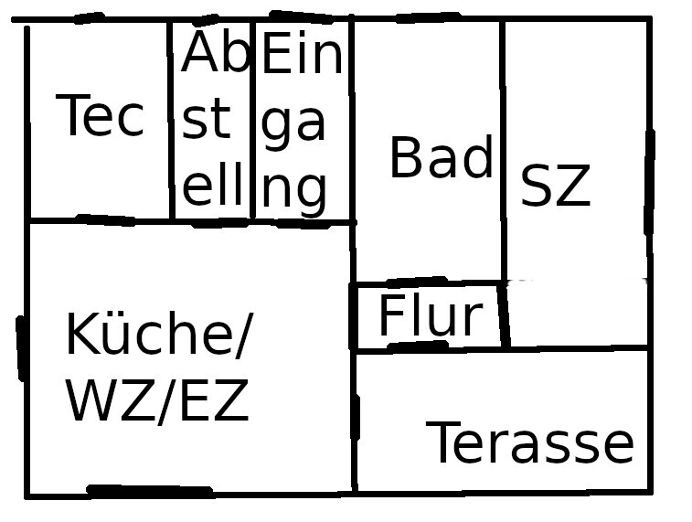

Das Gute ist: Bei dem Grundriss (siehe Anhang) würde vermutlich eine Klimaanlage reichen mit der ich den Wohnraum + Bad (offener Tür) heizen könnte, denke ich - bzw. im Bad und überall habe ich ja zusätzlich noch die elektrische Decken-Flächenheizung.
Grundriss einer Wohnung: Küche/WZ/EZ links, Bad und SZ rechts, Flur, Terrasse.
