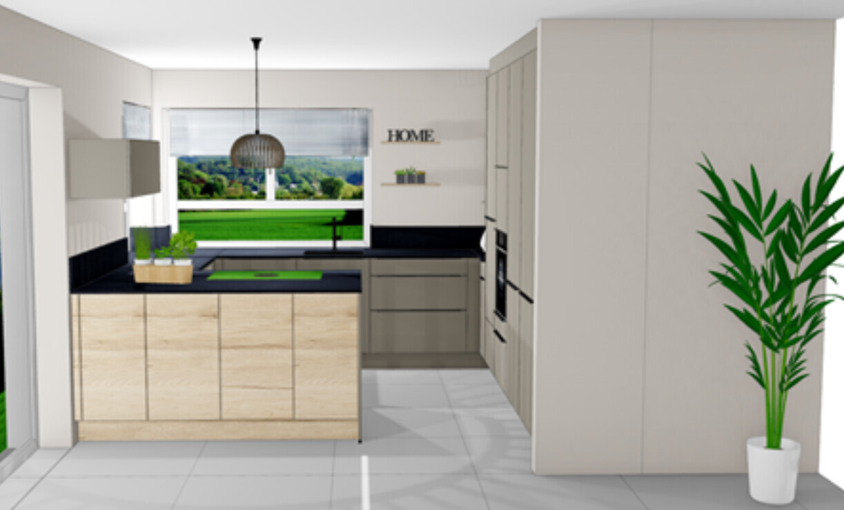

danke euch schon mal vorab, dass ich Teil dieses tollen Forums sein darf.
Ich bin derzeit mitten in der Planung einer Küche für mein Eigenheim (Neubau). Ich habe folgende Küche bisher geplant:
Nobilia Küche (U-Form inkl. Insel) - Raummaße 340 cm x 330 cm
Programm ist Easytouch (hier gerne auch Erfahrungsberichte zur Front falls vorhanden) - Optik noch offen.
Arbeitsplatte mit Echtstein Nero Assoluto 2cm dick
Alle Türen sind mit Griffen versehen (aus Angst vor Abnutzung der Front)
Geräte:
Herd: Bora Pure
Geschirrspüler: Miele Geschirrspüler G 5355 SCVi XXL
Backofen: NEFF Einbaubackofen
Kühlschrank: Miele Kühlschrank K 7744 E
Schock Spülbecken Greenwich N-100L
Einhebel-Küchenmischer 270 von Hansgrohe
Le Mans Küchen-Eckschrank
Abfallsystem von Blanco (60/3)
Pix Einzelsteckdosen direkt an der "Kücheninsel" - Frontbereich
Sonstiges:
Spülmaschine Hochbau
Klappe für späteren Dampfgarer über Ofen eingeplant.
5-Jahre Gerätegarantie inkl. Montage
~ Preis all in All 25000€
Ich freue mich auf eure Meinungen bzw. evtl. auch Feedback zu der Planung. Vielleicht habt ihr schon Erfahrungen gemacht mit einigem aus der Liste und könnt mir Tipps geben.
Bzgl. der Spüle steh ich auch noch zwischen den Stühlen ob Schock oder doch Edelstahl.
Beste Grüße
goldfisch138

Was ist denn AI? Man sagt: Hälfte vom Budget für die Schränke, die andere für Technik.
Letztendlich macht ja der Preis sich über die Innenschränke (Auszüge und Laden)
Was ich hier sehe, ist absoluter Standard. Das würde ich versuchen, günstiger mit Ikea und co zu kommen. Ich habe zwar selbst schlechte Erfahrung mit Ikea-Küchenschränke gemacht, aber das mag an der komplizierten Front gelegen haben.
@ypg ... man sieht zwar wenig von den Schränken, aber mit Ikea wird schon die erhöhte GSP eine Bastellösung, Boraschrank auch, wenn der 90er Schrank erforderlich ist. Außerdem ist hier die Granitarbeitsplatte dabei. Und halt Lieferung und Montage. Du wirst dich wundern, was auch Ikea-Küchen mittlerweile kosten können.
Generell aber könnte @goldfisch138 mal
  • Bilder der Planung bzw. Details zur Innenausstattung Schränke): xx (es gibt nur das eine Bild, die anderen Unterschränke erkennt man nicht)
  • Gesamtpreis: 25000
  • davon ermittelter Internetpreis Geräte: xxx
    (MITTLERER Internetpreis, plus Versandspesen, plus ca. €100 für den Einbau/Gerät und vom Preis abziehen (Geräte, Spüle , Armaturen).
  • Hersteller / Serie: Nobilia Easy Touch
  • Korpushöhe: xxx
  • Frontmaterial: xxx
    (scheinen ja auch 2 Frontmaterialien zu sein, Rückseite der Halbinsel)
  • Wangenmaterial: xxx
  • Arbeitsplatten-Material: Nero Assoluto
  • Nischen-/Rückwandmaterial: xxx

Nur mal 3 Beispiele für die Preise. Man könnte sich auch die Schränke beim Möbeltischler bauen lassen, die Granitplatte beim Natursteinbetrieb und die Geräte günstig.
Da hat man schnell mal 10.000 Euro und mehr gespart. Ich weiß, Geld spielt hier einfach keine Rolle.
Ansonsten fehlen mir in der Küchenplanung Oberschränke, Apothekerschränke, Getränkeschränke usw. Für diese Küche würde ich nicht mehr als 10k bezahlen. Sind irgendwie auch zu wenig Schränke für eine ordentliche Küche und zu wenig Arbeitsfläche. Hinten die spüle, vorne der Herd.
wo steht die Kaffeemaschine, Das sind alles Show Küchen ohne wirklichen Nutzwert.
@Buchsbaum066 ... du hast leider keine Ahnung von Küchenplanung oder von Schreinerpreisen. Die von dir verlinkten Geräte entsprechen z. B. nicht mal den Anforderungen. Es ist kein SbS geplant, es soll ein Kochfeld mit Muldenlüfter sein und nicht ein 60 cm Kochfeld
Ich gebe zu, die Planung eines so geschlossenen Geschirrspülers ist nicht meine Favoritenküchenplanung, aber sie ist im Grunde durchaus solide. Und eine echte Preisbeurteilung kann man mit den vorliegenden Infos nicht vornehmen, aber der Preis ist per se nicht gleich unrealistisch bei den angedeuteten Features.
