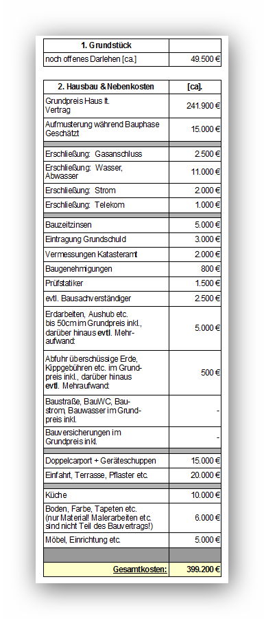

Nach weiteren vielen Gesprächen habe ich meine Tabelle noch mal überarbeitet und bin jetzt langsam hoffentlich bei einem realistischen Ergebnis (siehe Bild, ich hoffe es ist nicht zu klein).
Gesamtkosten jetzt bei ca. 400.000 EUR.
30.000 EUR Eigenkapital.
Dinge wie Küche, Boden/Wände, neue Einrichtung werden vollständig durch Unterstützung der Eltern finanziert.
Ich komme also auf einen Finanzierungsbedarf von ~350.000 EUR.
Gemeinsames Netto 4.600,- EUR
aktuelle Warmmiete: 600 EUR
Was wir im Moment jeden Monat übrig haben: ~ 1.500 EUR
Wir haben für diesen Finanzierungsbedarf jetzt zwei Angebote von zwei Banken.
1) Zins 1,88 % für 15 Jahre gebunden, Tilgungssatz 2 %, macht Monatsrate ca. 1.120 EUR. Restschuld nach Zinsbindung: 228.000 EUR, Sondertilgung einmal jährlich i.H.v. 5% möglich.
2) Zins 2,34 % für 20 Jahre gebunden, Tilgungssatz 2 %, macht Monatsrate ca. 1.250 EUR. Restschuld nach Zinsbindung: 171.000 EUR, Sondertilgung einmal jährlich i.H.v. 5% möglich.
Ideen, Anregungen? Welches Angebot würde euch mehr zusagen?
Kostenübersicht Bauprojekt: Grundstückskosten und Baunebenkosten, Endsumme 399.200 €
Auch hier wie im Parallelthread: Bodenbeläge mit Verschnitt rechnen. Großer Posten sind Leisten.
Bodenabfuhr und Entsorgung ist teurer.
