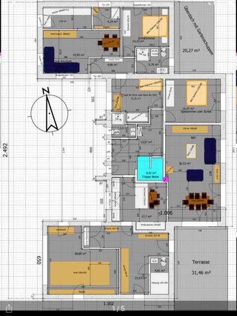

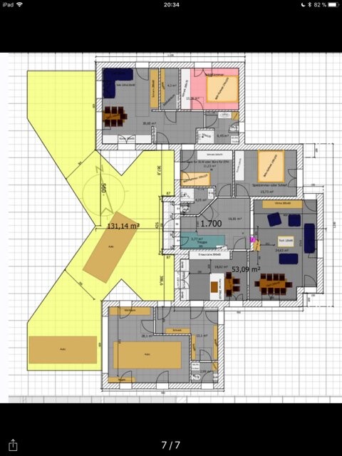

[August:
Grundriss eines Gebäudes mit gelben Außenflächen, farbigen Zimmern und Möbeln.
Dezember:
Grundriss eines Wohnhauses mit mehreren Zimmern, Möbeln, Terrasse und Maßangaben.
Ich seh zwar Unterschiede, ggf auch teilweise verbessert (ich möchte auch mal nett sein), aber auch wieder Sachen, die könnt man besser machen, wenn man sich mal aus dem Korsett puhlen möge.
Als Bsp: Kücheninsel sollte eher planunten angedockt werden, damit der Gang in den Essbereich direkter ausfällt.
Ausrichtung... jaja... wäre aber für mich ein Nogo,
auf die Garderobe schaut man vom Sofa aus, Treppe ist immer noch eine Sparversion, Küchentisch an der Insel sieht auch ungeplant aus, Einliegerwohnung alles andere als behindertengerecht und hat noch nicht mal einen Gartenzugang.

ruppsn schrieb:
Irgendwie wirkt das insgesamt in sich unstimmig, viele komische Wege, keine Räume, die zum Verweilen einladen. Insgesamt wirkt es nur beengt, beengt und beengt.
Die labyrinthartige Faltung der Wände erinnert mich an Querschnittszeichnungen von Fensterprofilen oder Mitochondrien. Das Haus ist garantiert perfekt windsteif, so wie es durch die verwinkelten Wände verstrebt ist. Die Räume sind hoch dicht gepackt wie von einem Tetris-Großmeister ersonnen. Nur tief durchatmen kann man zwischen diesen Wänden nicht.
Aber die Unterschiede sind schon recht klein, der Unterschied zwischen Stagnation und Sichimkreisdrehen ist mit bloßem Auge kaum zu erkennen.
Die höchste Priorität für den Einliegerflügel, wegen des Symmetriedogmas gleich breit sein zu müssen wie der Garagenflügel, ist aus meiner Sicht eine zu hohe Hypothek. Das "gehört sich nicht", wenn dort die Großeltern der eigenen Kinder wohnen sollen.
Zwar nicht quadratmetermäßig, aber doch vom "Raum"Gefühl ist diese Einliegerwohnung im Grunde ein gemauertes Campingmobil. Insgesamt ist dieses Haus ein Setzkasten, in den die Möbel mitsamt ihren Benutzern einsortiert werden.

haydee12.12.17 08:17
Nimm mal ein paar Ecken und Kanten aus dem Grundriss. Fängt schon in der Garage an. Bei 3 oder 4 Kindern fährt man einen Bus. Die sind Außenspiegel - Außenspiegel breiter als 2 Meter und 5 Meter Länge ist knapp. Die Türen links und rechts sollten aufgehen.
Fahrräder, Bobycar etc braucht auch Platz.
Einliegerwohnung nicht barrierefrei. Es gibt genug Grundrisse als Beispiel. Es geht nicht darum die Großeltern als extrem Pflegefall zu Hause zu haben, jedoch bei eingeschränkter Mobilität oder Pflegedienst sehr hilfreich und erleichternd.
Alles wirkt beengt. 6 Personen wollen gleichzeitig ihre Schuhe und Jacken anziehen.

schustrik13.12.17 19:41
kbt09 schrieb:
Jetzt auch keine Sauna mehr ...
Die war erst da wo jetzt die Heizung ist. Haben überlegt sie dann in ein Gartenhäuschen zu machen oder im OG in dem Waschraum in eine Ecke.
kbt09 schrieb:
Treppe .. na ja, großzügig ist anders.
Ja. Viel Platz dafür ist nicht vorhanden
kbt09 schrieb:
Garderobe für mind. 5 Personen im größeren Teil sehe ich nirgendwo.
Garderobe für uns ist im Abstellraum bei der Garage, im Eingangsbereich soll nur Platz sein für Gästesachen.
kbt09 schrieb:
Terrasse hat man von den Wohnräumen der Einliegerwohnung auch nicht.
In dem Abstellraum ist eine Tür nach außen.
kbt09 schrieb:
Technik irgendwo ganz im Süden und sonst für den ganzen Komplex nichts mehr geplant. Was ist mit Elektroverteilung in Einliegerwohnung? Und, die Heizung teilt sich den Raum mit einem WC .. wofür ist das denn?
Ja die Heizung findet noch keinen Platz. Haben auch gedacht es oben in dem Waschraum oder unten das Spielzimmer kleiner machen und mit einer Außentür ein Zimmer machen (unter der Loggia sozusagen)
kbt09 schrieb:
Nebenraum Garage .. braucht man Tür direkt ins Haus und noch mal nach draußen vor die Eingangstür?
So haben wir es auch bis jetzt da dort unsere Garderobe befindet, der Haupteingang ist nur für "Gäste gedacht" und nicht für "uns". Wir gehen zu 80% in den Nebeneingang rein das im Haupteingang mehr Ordnung herrscht.
kbt09 schrieb:
Ich würde immer noch meine Variante bevorzugen ..
Ja die habe ich auch bereits nachgezeichnet mit einigen Änderungen. Allerdings was ich hier noch nicht geschrieben habe. Es stehen in der Südseite über der Strasse sehr hohe Bäume, die die Sonne in den Garten lassen wenn die Sonne sehr hoch steht, sonnst ist der Garten im Schatten.
ruppsn schrieb:
Das klingt hart, ich weiß, aber Du hast nach Gedanken gefragt. Da es sonst zu viel wird: Die Küche planoben. 181,5cm breit.
Habe die Masse von einer Küche übernommen die gerade in einer Mietwohnung von uns steht, dort ist die Ecke mit einem Herd in 45Grad und daneben ein 60cm Arbeitsplatte. Das ist alles 160 cm breit. Würde mit 181 cm also passen.
ruppsn schrieb:
Das Verbindungszimmer raff ich auch nicht
Ok betrachtet es jetzt einfach mal als ein Zimmer der zur Einliegerwohnung gehört oder wie hier schon erwähnt als ein Zimmer was von beiden genutzt werden kann.
Dort ist ja die Einbauküche?!?
Ja die Ecke im Flur habe ich vor dem Posten noch eben gezeichnet, davor war es gerade.
11ant schrieb:
Da schließe ich mich an.
Hier geht es um die Dachform, es ist ein Walmdach auf dem Haus, ebendso auf der Einliegerwohnung und der Garage
Ja das kann man auch noch überlegen oder etwas besser Planen.
Der Abstellraum ist 22 qm Groß, müsste reichen
Habe mir schon ca 50 Rohbauten angeschaut, habe schon viel schlimmere Grundrisse gesehen wo ich selber auch den Kopf geschüttelt habe obwohl ich laut Euch wenig Ahnung habe
Klar dieser Plan ist nicht zu 100% gut aber einige Sachen die wir unbedingt haben wollen sind berücksichtigt. Zwar einige weniger als ganz am Anfang der Planung. Würden wir uns noch von 1-2 Wünschen trennen könnte man auch komplett anders Planen.
Der oben erwähnte Plan gefällt mir auch sehr gut allerdings sind dort einige Punkte die uns nicht gefallen:
- Langer schmaler Flur bis zum Wohnzimmer
- Man muss direkt von der Küche in den Abstellraum gehen können
- Kein Nebeneingang vorne
- Küche- Essbereich-Wohnzimmer sollen über Ecke
- Badezimmer über Eck im OG gefällt uns nicht
