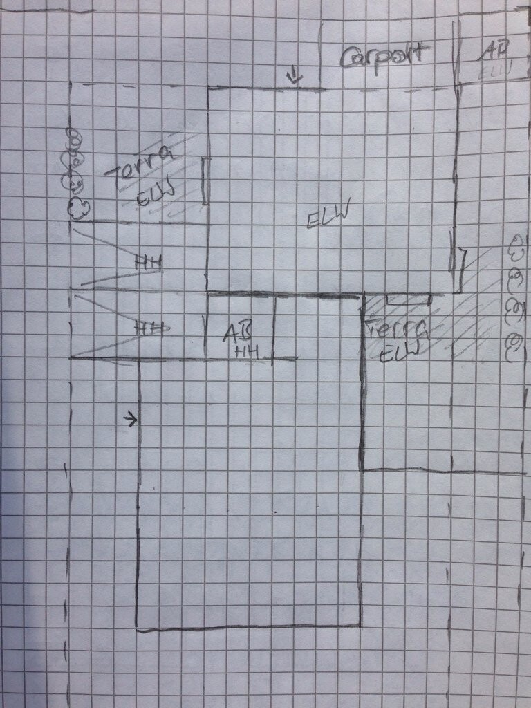

Von einer Garage, in der man rein kann, kann man immer raus
Vorschlag: von dem Durchgang Garage/Hauptwohnung lösen (ist völlig überbewertet) und alles Bau- bezahle- und bewohnbar planen.
Und erst mal bei Skizzen bleiben - Nimm Dir Karopapier, Bleistift und Radierer... gerade Wände ziehen.
Wenn noch weitere Hilfe folgen soll, dann geht es nur, wenn Du uns Infos gibst... siehe #2, Link
Gruß, Yvonne

schustrik schrieb:
Ich habe schon viele Anordnungen durchgedacht und die Anordnungen gezeichnet, wie ihr auf dem Foto unten sieht.
mach mit dem elektronischen Zeichnen eine Pause. Arbeite auf Papier, und übertrage es erst, wenn es einen Sinn ergibt. Das aktuelle Stadium ist eine hoch komprimierte Ansammlung von Zickzackwänden. Daran "weiterzumachen" führt zu keinem Ziel, höchstens in den Wahnsinn.

Kann mich nur anschließen und bei Betrachtung des Grundstück ist die spontane Idee zunächst ... Garage im Norden. Sind die 17x29 m, die in der Grundrisszeichnung EG enthalten sind, die Baugrenzen für das Grundstück? Garagengrenzbebauung zu Grundstück Nr. 29 dürfte doch zugelassen sein - oder?
Wenn ich so schreibe, könnte ich mir Garage (wirklich nur 1 Auto?) zusammen mit Technik (für beide Einheiten) auch mittendrin vorstellen .... spart auch Zuwegung.

Bei diesem Projekt wird es hinsichtlich der Baukosten mehr als eine halbe Million (ohne Grundstück). Da würde ich schon professionelle Planungshilfe in Anspruch nehmen.
23.04.17 11:29
Ich würde dennoch gern mal heute Abend etwas Räume schieben , brauche dazu aber Infos aus dem Link: @schustrik bitte Füll doch mal den Fragebogen für Haupthaus und Einliegerwohnung aus, mit Nice-to-have, Must-have mit Begründung und Vorlieben.
Außerdem noch mal die Bestätigung der Grundglücksmasse bzw Infos zu Baugrenzen/Abstände
Gern auch per PN Infos zum Baugebiet, ist aber nicht wichtig, wenn Du die Infos des Bebauungsplan einstellst.
Gruß, Yvonne
23.04.17 17:54
Handgezeichneter Grundriss eines Gebäudes mit mehreren Räumen, Fluren und Türen.
Das wäre ein Beispiel.
Da war sehr viel Radiererei dabei - mit meinem Programm geht es sehr viel langsamer. Allerdings könnte man mal schauen, wie so etwas in 3D aussieht, da hier Dachformen eine große Rolle spielen. Es könnte mit Flachdächern auf der Eingeschossigkeit auch sehr nach viel Anbau aussehen
