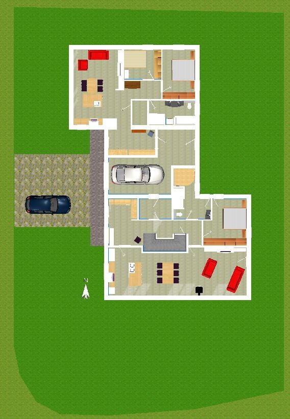

Kosten werden auch durch große und viele Zuwegungen erzeugt. Lageplan:
Vogelperspektivischer Grundriss eines Einfamilienhauses mit Garage, zwei Autos und Garten.

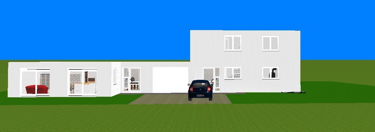

Die parkenden Autos stehen auch noch so, dass sie Gartenbereich Einliegerwohnung und Einfamilienhaus trennen.
Wozu brauchst du ein 400 cm breites Garagentor? Meine 250 cm Variante könnte auch auf 300 cm erweitert werden.
Auch dieser Anblick hat eine Symmetrie, halt etwas anders ... aber vom Garagentor ausgehend sind rechts und links die Eingangstüren und dann jeweils 2 Fenster
Moderne weiße Wohnhausfront mit Garage, Einfahrt und schwarzem Auto davor auf grünem Rasen.
Einfamilienhaus und Einliegerwohnung ein Walmdach und auf Garage Flachdach?

Bei Dach ... ja, z. B. Walmdach im Einfamilienhaus und die 1stöckigen Bereich mit einem Flachdach mit attika dachumrandung ... genauen Fachbegriff kenne ich nicht.
schustrik10.08.17 22:40
Wäre auf jeden fall günstiger als auf Einliegerwohnung und Garage ein Walmdach zu erstellen denke ich.
