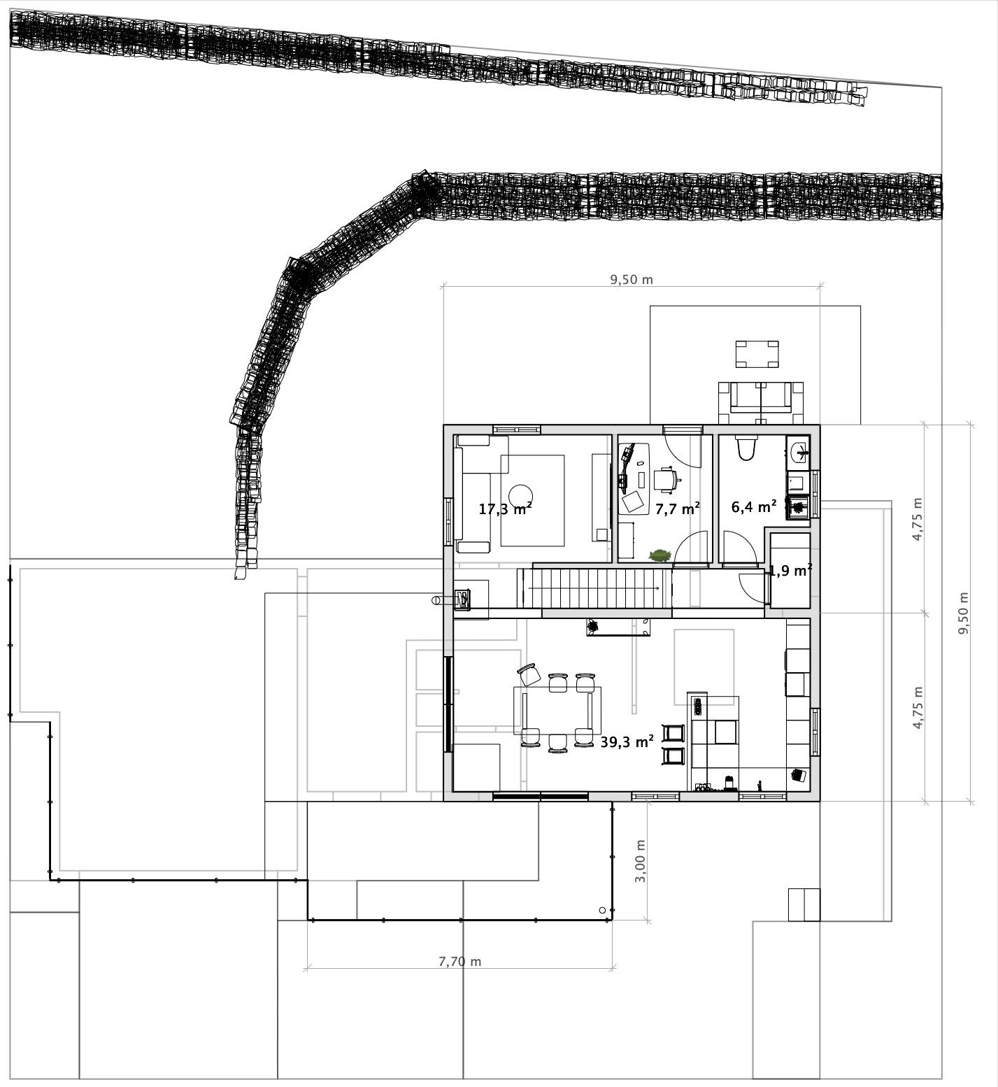

Olle Quitte19.06.21 11:53Hallo zusammen,

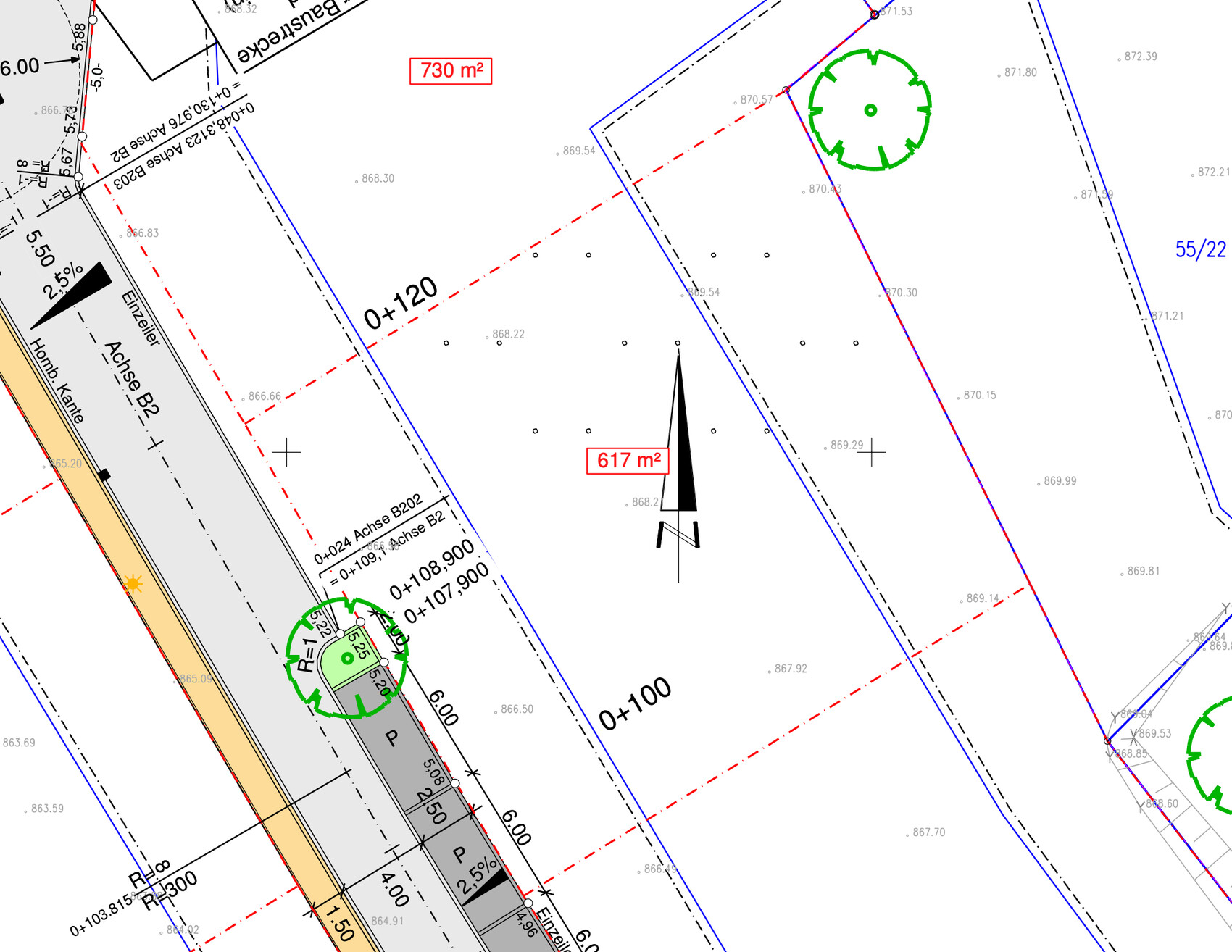

wir planen aktuell ein Einfamilienhaus in Hanglage oberhalb der Straße. Durch die Hanglage ist das Kellergeschoss zur Straße hin freigelegt und dort soll auch die Einliegerwohnung entstehen. Auch der Haupteingang ins Einfamilienhaus soll auf Straßenniveau sein und dann über eine lange Treppe ins Erdgeschoss führen. Bin gespannt was ihr davon haltet. Danke!

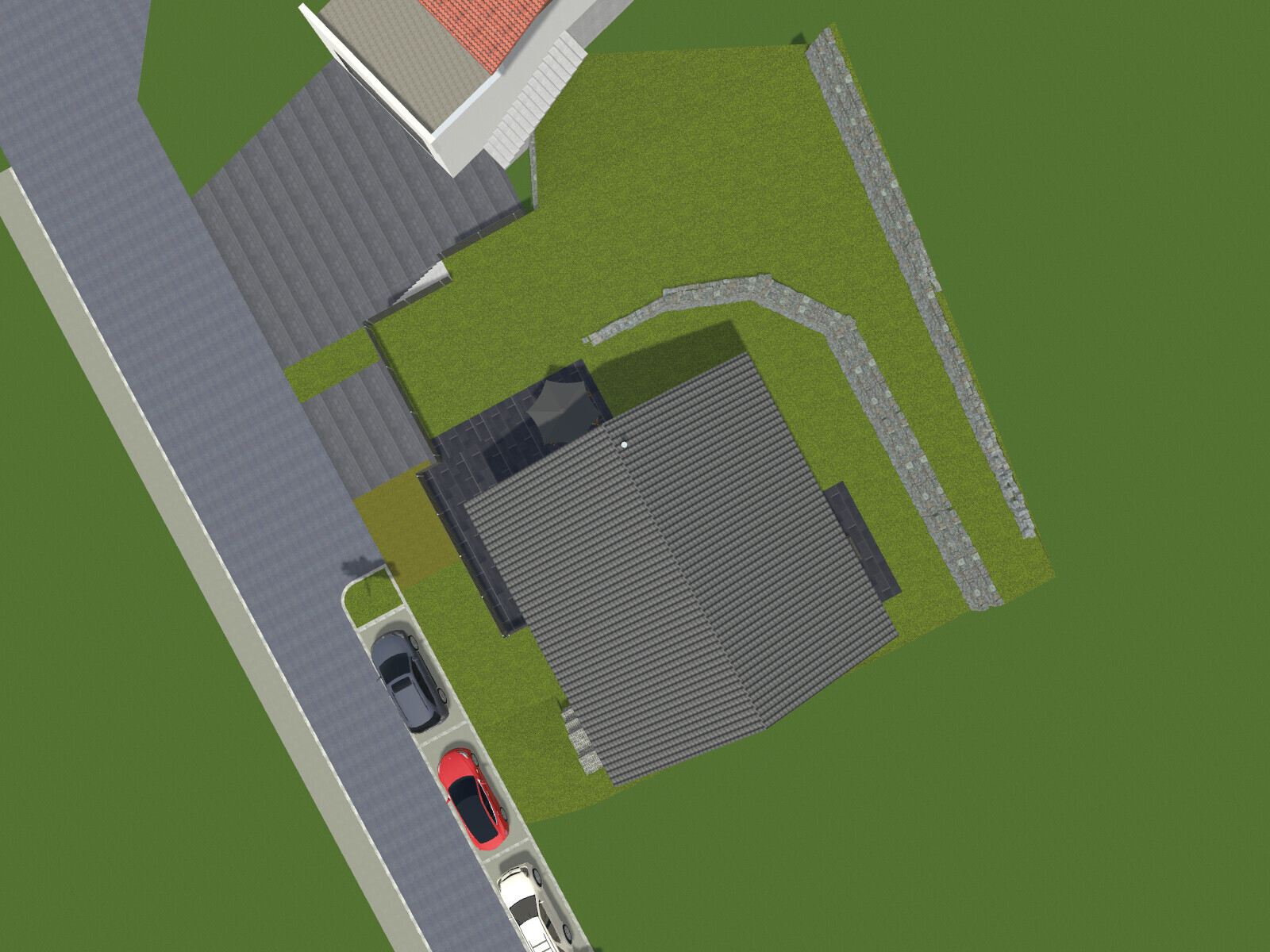

Größe des Grundstücks: 627qm
Hang: Ja, das Grundstück ist oberhalb der Straße. Gemessen vom Straßenniveau hinten links ca. 5,5m und hinten rechts 4,2m.

Baufenster, Baulinie und -grenze: Siehe Bilder
Randbebauung: gem. Art 6 BayBO
Anzahl Stellplatz: 2 pro Wohneinheit

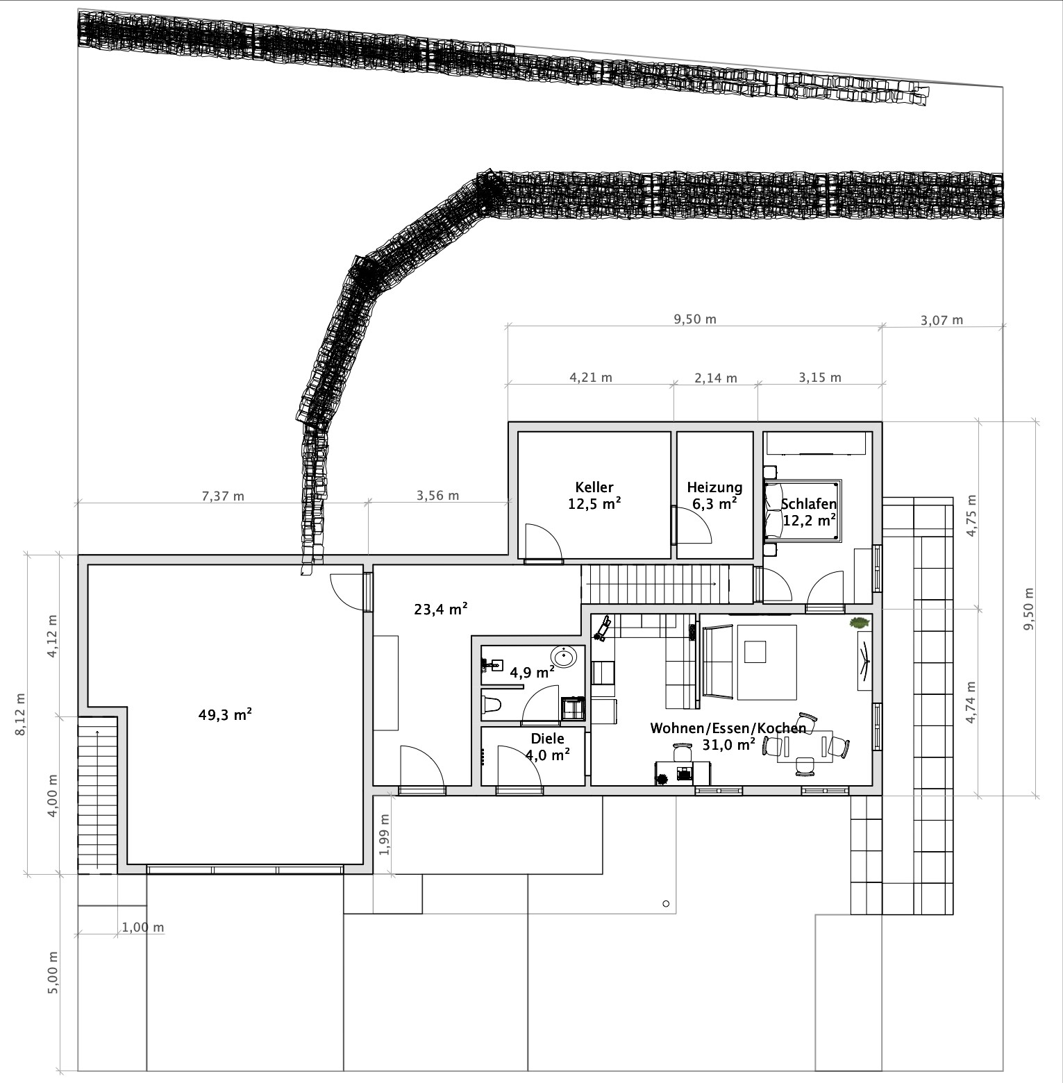

Was gefällt besonders? Durch die Hanglage bietet sich die Einliegerwohnung unten gut an, da man dennoch zwei getrennte Gärten auf unterschiedlichen Etagen hat.

- Durch die Einliegerwohnung sind unsere Kellerräume sehr rar

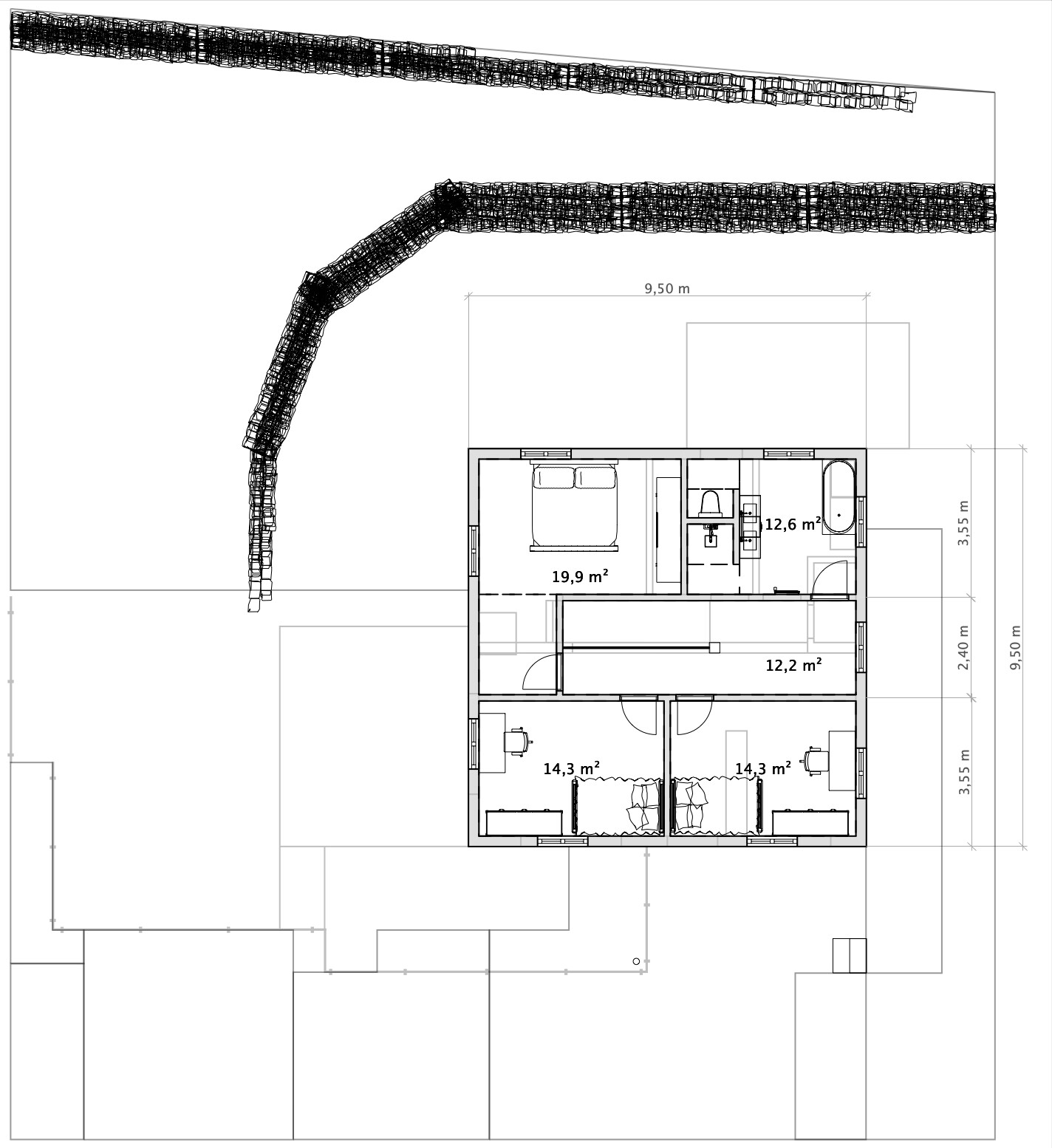

Es fehlen Maße
Im OG die 2 m Linie

hampshire19.06.21 12:36Mir gefällt der Entwurf sehr gut von der Grundidee. Schöne Trennung der Wohneinheiten innen und außen und gute Integration der Garage und Stellplätze. Da ich weniger praktisch als Andere hier denke, kommen sicher noch gute Tipps, wenn die Masse da sind.
Für 600T€ wirst Du jede Position genau rechnen und bist in der Wahl von Ausstattung und Materialien ziemlich eingeschränkt. Die Bewohner der Wohneinheiten sind besser keine Sammler, denn der Platz zur Unterbringung von viel Hab und Gut ist rar. Muss man nur wissen. Einliegerwohnung Fenster würde ich „niederländisch“ groß machen.

Olle Quitte19.06.21 12:37@haydee
- Welche 2m Linie im OG meinst du?
- Das einzige 2m Maß (bzw. 1,99m) ist im Moment im Kellergeschoss eingezeichnet und zeigt den Vorsprung der Garage gegenüber der Hausfront

Ich finde die Haustüre nicht! (ernst gemeint) 😕
Ach, neben der Garage, wo 23,4 qm steht? Zugang quasi über Keller?
Nach Wohnen gelangt man über die Schleuse Essen?
Türe Büro direkt an der Treppe?
WC in Sichtweite Küche?
Man „stolpert“ quasi in die Küche, wenn man reinkommt?
Puh, mir gefällt das so überhaupt nicht (ok, muss es auch nicht), aber einladend ist der Zugang nicht.
RH, wo die Garage im Haus ist, haben das z.T. auch so.
Die gerade Treppe gehört da nicht rein.
