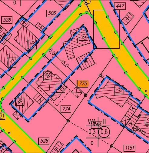

Größe des Grundstücks: 1028qm
Hang: Nein
Grundflächenzahl: 0.3
Geschossflächenzahl: 0.6
Baufenster, Baulinie und -grenze: 15*~28 m
Randbebauung
Anzahl Stellplatz: 1 je Wohneinheit laut Bebauungsplan.
Geschossigkeit: 2 bzw. 1 für Einliegerwohnung

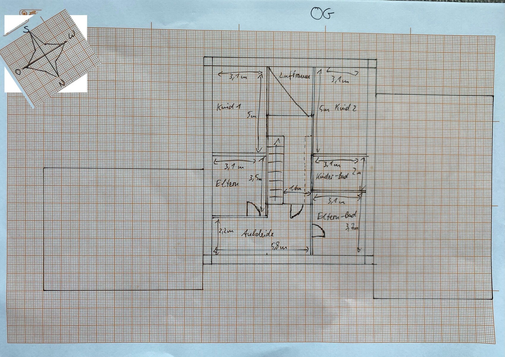

Raumbedarf im EG, OG: EG – Wohnen, Küche, Abstellraum, Büro, WC; OG – Kind 1, Kind 2, Eltern, Ankleide + Abstell, Eltern Bad, Kinder Bad

- Grundstück 775
- Die Einliegerwohnung wird benötigt, da wir das Grundstück sonst nicht bekommen. Die aktuellen Eigentümer des Grundstückes (Altbau der abgerissen werden muss) werden die Einliegerwohnung bewohnen und uns eine monatliche Miete zahlen.

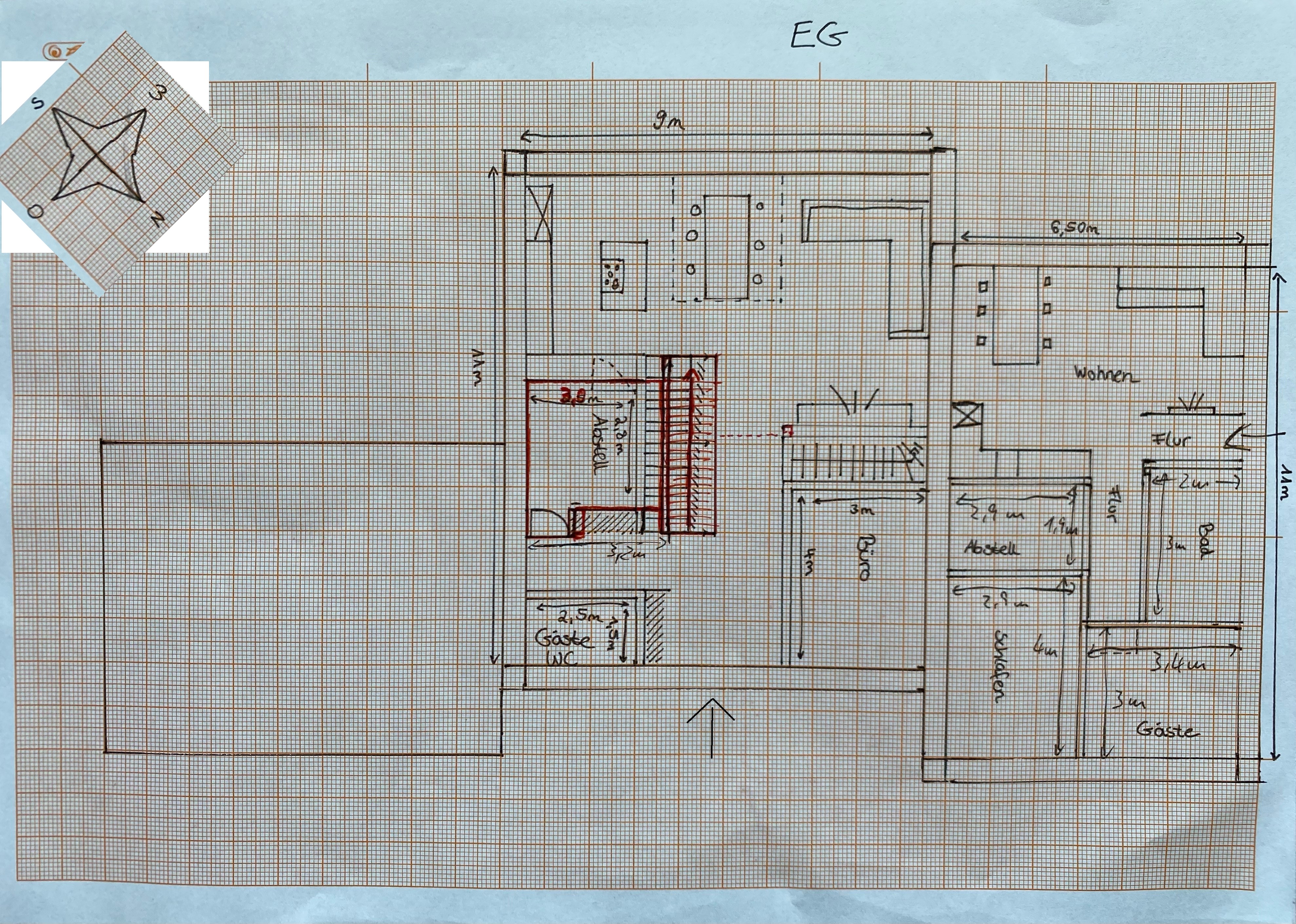

- Die Kellertreppe hätten wir gerne im Abstellraum, allerdings wird das vermutlich zu knapp. Daher haben wir die Kellertreppe evtl. oberhalb vom Büro geplant. Genaue Dimensionen und Machbarkeit wird aktuell vom Architekten geprüft.
- Am Eingang gibt es eine Gäste-Garderobe, die Familien-Garderobe wird als Wandschrank im Flur zur Garage realisiert.
- Der Abstellraum in Rot ist richtig, mussten die Treppe etwas nach rechts schieben 🙂
- Türen sind aktuell nicht alle eingezeichnet, Sorry.
- Wäscheschacht im Eltern-Bad/Kinder-Bad geplant.
- Ausrichtung passte nicht ganz, musste ich nachträglich etwas anpassen 🙂

Das Haus ist zu klein, um sich den Luxus einer zweiten Treppenfläche für die Kellertreppe zu leisten, nur damit eine Kragarmtreppe als Skulptur zur Geltung kommt. Ihr werdet gewiß geeignetere Gimmicks finden, um Euren Bekanntenkreis mit einem Unikathaus zu beeindrucken. Ansonsten wie von mir "üblich" erstmal Danke für das klassische analoge Selberzeichnen.
Im übrigen würde ich prüfen, ob nicht eine Verrechnung von Kaufpreis und Wert eines Wohnrechtes für alle Beteiligten günstiger ausfallen könnte.

Vielen Dank für die schnelle Rückmeldung.

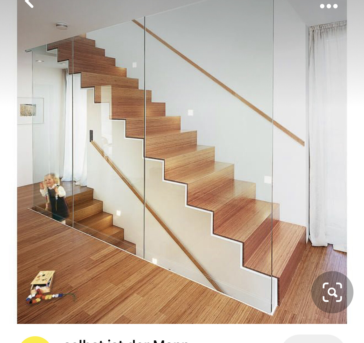

Kragarm ist eine Überlegung, uns geht es vielmehr um die gerade Treppe im offenen Wohnraum.
Das Szenario mit der Verrechnung haben wir bereits geprüft, haben einige Runden mit dem Notar und einem weiteren Steuerberater gedreht.
Ansonsten noch Denkanstöße?

BauFamily02.06.21 10:22Gobi1307 schrieb:
So wie auf deinem Bild wäre unsere Traumvorstellung, allerdings schaut man dann direkt die Kellertreppe runter wenn man am Esstisch sitzt :/Der Blick auf die Tatscher der jungen Dame auf der Glaswand würde mich zuverlässig davon ablenken :-(https://www.instagram.com/11antgmxde/
