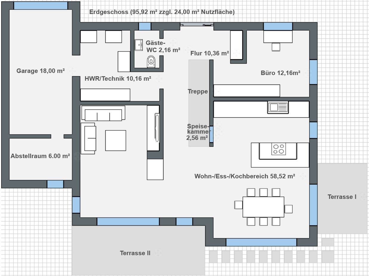

@Alessandro
Ach sorry, nachdem ich mir nochmal Euren Grundriss angesehen habe, hab' ich's gerafft:
Grundriss Erdgeschoss: Garage, HWR, Gäste-WC, Treppe, Speisekammer, Büro, Wohnbereich, Terrasse
Der Kamin hat jetzt eine Breite von 0,8m und eine Tiefe von 1,00m.
Dahinter sind dann nochmal Breite 0,8m und eine Tiefe von 0,40m für das Kaminrohr.
Der Durchgang zum WZ ist dann 1,8m breit.
Im Prinzip ist das auch ganz cool, weil sich dadurch eine schöne Nische für den Fernseher ergibt.
Dann dürfte das ja so funktionieren, oder?

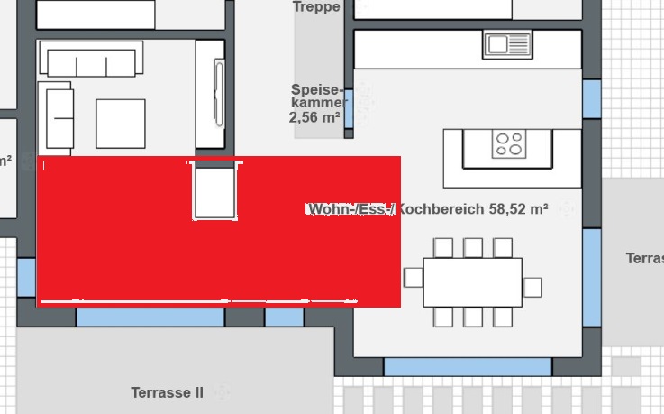

face26
face26
Hab den Faden nicht die ganze Zeit verfolgt. Von daher muss ich mir den Entstehungsprozess nochmal durchlesen, momentan würde mich am letzten Entwurf stören, dass das Wohnzimmer in die Ecke gequetscht ist und der Kamin irgendwie eine sehr prominente Position hat aber irgendwie dann dort gar nichts ist...sollen da dann noch möbel hin? Ein Retro-Ohren-Kamin-Sessel? Sonst ist's für mich total vergeudete Fläche...
Grundriss einer Wohnung: offener Wohn- und Essbereich, rote Überlagerung in der Mitte, Küche rechts.
Edit: Wenn Du Alessandros Grundriss als Beispiel nimmst, dann hat er das Sofa planunten stehen und TV gegenüber, also an der Wohnzimmer - Wand planoben bei Deinem Grundriss. Dann hättest wieder die ganze Fläche des Wohnzimmer genutzt weiss aber nicht ob das zu schmal ist dafür, da fehlen die Maße im Plan.

Hab den Faden nicht die ganze Zeit verfolgt. Von daher muss ich mir den Entstehungsprozess nochmal durchlesen, momentan würde mich am letzten Entwurf stören, dass das Wohnzimmer in die Ecke gequetscht ist und der Kamin irgendwie eine sehr prominente Position hat aber irgendwie dann dort gar nichts ist...sollen da dann noch Möbel hin? Ein Retro-Ohren-Kamin-Sessel? Sonst ist's für mich total vergeudete Fläche...
Meine Frau dachte an ein Recamiere mit einer Stehlampe im linken Drittel der von Dir eingezeichneten Fläche.
Das ist im Prinzip eine stark vereinfachte Zeichnung. Das Sofa soll ein ecksofa werden und kann im Prinzip auch noch weiter in Richtung Außenwand zur Gartenseite hin wandern... Außerdem habe ich die Sofas vertauscht. Das lange muss an die Außen und das kurze an die Innenwand.
Ansonsten hätten wir gerne den Wohnbereich ein wenig vom Rest abgetrennt in einer gemütlichen Ecke. Da muss dann auch nicht mehr viel hin außer das Ecksofa und der Fernseher (an die Wand montiert) darunter dann ein Lowboard á la Besta von einem schwedischen Möbelhaus.
Wie sollte man die rote Fläche rechts vom Kamin Deiner Meinung nach sinnvoll nutzen?

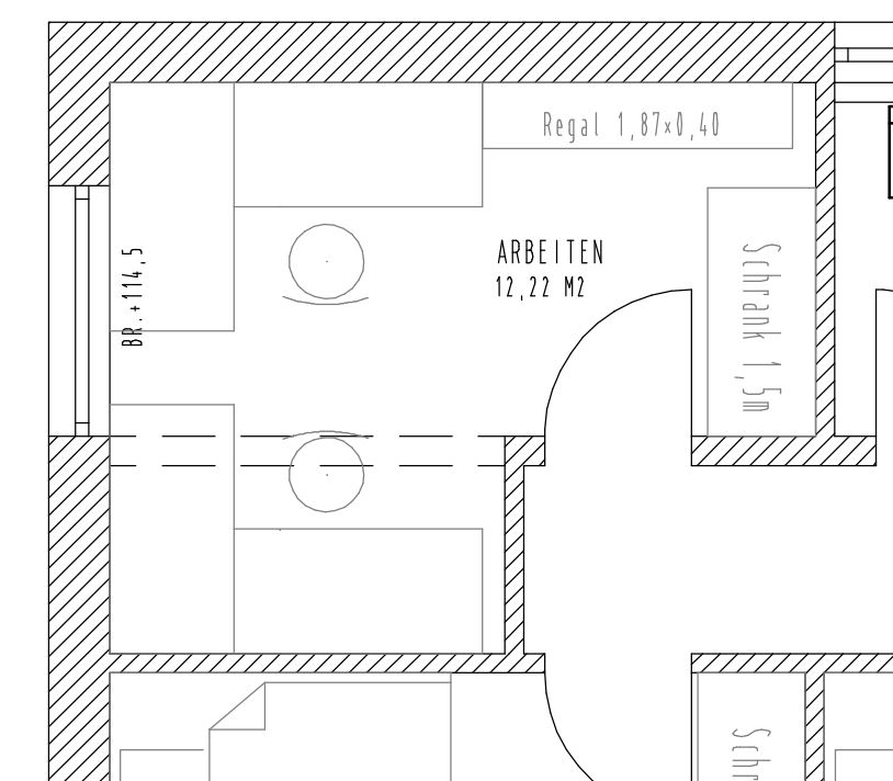

Wie soll denn das Büro benutzt werden? Mein Büro ist ganz ähnlich in L-Form, allerdings konnte ich die Türe so platzieren, dass dahinter noch ein Schrank passt. Das stört mich hier bisschen und schränkt die Möblierbarkeit enorm ein.
Mehr als einen Schreibtisch in der Nische (Dort steht er bei mir auch) und einen Schrank wie bei dir eingezeichnet wird wohl nur schwer möglich. Dafür finde ich 12m² + Zugang ausm Flur schon happig...
Überhaupt wären ein paar Maße mal nicht verkehrt.
Im Elternbereich mag mir der Laufweg nicht so recht gefallen. Das Schlafzimmer als volles Durchgangszimmer zur Erschließung von Ankleide UND Bad. Dass einer länger schläft sehe ich hier nicht, wenn sich der andere erst im Bad fertig macht, danach in die Ankleide spatziert und dann nochmal durchs Schlafzimmer um raus zu kommen.
Mir wär das zu umständlich und ich bin froh, dass wir das anders gelöst haben: Von der Ankleide geht´s ins Schlafzimmer und ins Bad.

face26
face26
Die ist schwer zu nutzen. Das ist immer das Problem bei den Grundrissen die mit einer geraden Treppe arbeiten.
Wie gesagt ich bin im Grundriss nicht "drin", muss mir das alles nochmal in Ruhe anschauen.
Wenn's mein Haus wäre würde ich schauen dass ich den Panoramakamin nach Planunten an die Außenwand bekomme. Der fungiert dann als Abtrennung zwischen Wohnbereich und Kochen-/Essen.
Dann müsste man aber auch die Möbel und die Fenster bzw. Terrassentür anders anordnen. Momentan schaust ja aber max von der Seite eher fast von hinten auf den Kamin wenn auf dem Sofa sitzt. Wäre für mich suboptimal.
Im Prinzip reicht ein Schrank an der Stelle wo er eingezeichnet ist mit Maßen von 0,60m x 1,80m. Ich arbeite 2 Tage die Woche im HO und zum Glück ausschließlich digital. Brauche also kein Stauraum für Akten etc.
Wie würdest Du denn den Zugang zum AZ herstellen?
siehe Beitrag #145.
