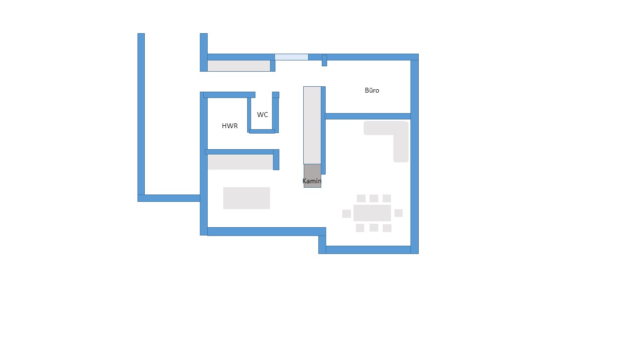

Alessandro
Grundriss eines Hauses: Büro, HWR, WC, Kamin und Esstischbereich im Wohnzimmer.
Vorteill: kurzer Laufweg von der Küche auf die Terrasse, größeres WZ
Nachteil: kleiner Küche, WC ohne Fenster, längerer Laufweg vom WZ auf die Terrasse
weiß nicht ob der Kamin im OG auch passen würde da ich es nicht kenne. Das Kaminrohr darf in der Variante natürlich nicht direkt hinterm Kamin sein sondern planrechts seitlich der Treppe

Hätte, hätte Fahrradkette...
Wir sind halt große Fans von funktionalen und gemütlichen Nischen. Das spiegelt denke der aktuelle Entwurf gut wieder.
Das hätte man in #115 auch unterkriegen können.
die Speisekammer begehbar über eine Tür in der Küchenzeile ist für uns ein "No-Go". Trotzdem sollte die Speisekammer direkt von der Küche aus begehbar sein, was mich zum nächsten Punkt führt
Hätte man auch machen können. Jetzt habt ihr eine Speis, die nicht begehbar ist... ein ordentlicher Gefriersvhrank passt auch nicht mehr...
die Position der Treppe gefällt uns nicht. Wir hätten sie gerne auf der anderen Seite. Ansonsten steht man, wenn man im Flur steht auch im Prinzip direkt in der Küche. Die Treppe soll daher als Raumteiler zwischen Flur und Küche dienen
Du vergisst andauernd, mal die Mauer auf der Treppenseite zu zeichnen, dann siehst Du, wenn Du Dir noch eine Tür in den Hauswirtschaftsraum denkst, den Schlauch (trotz Scheibe)
insgesamt ist der Grundriss zu groß. Aktuell sind das 190 m². Wir möchten aber gerne in Richtung 180 m²
180 hättest Du, wenn Du die Haustiefe etwas gestaucht hättest. Dann hättest Du auch keine quadratischen Räume gehabt.
Im übrigen sehe ich nicht, wo Du mal etwas gespiegelt hast.
