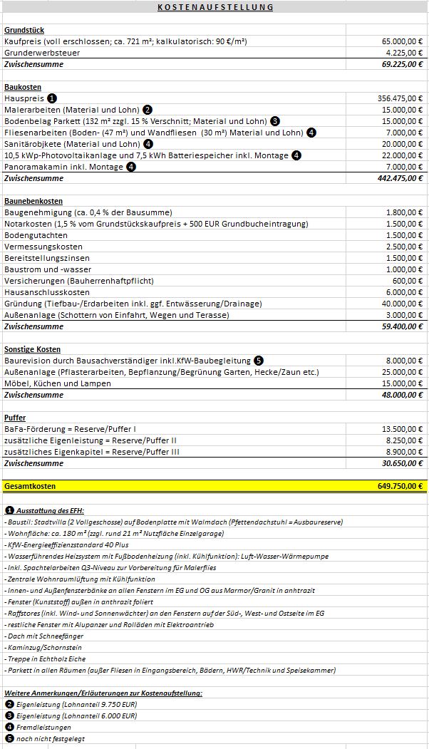

wir haben auf Basis des aktuellen Grundrisse (#145) unsere Budgetierung nochmal überarbeitet. Könntet Ihr da mal drüber schauen, ob die Kalkulation so passt und halbwegs realistisch ist:
Kostenaufstellung eines Bauprojekts mit Gesamtkosten von 649.750 €
Wir haben hier diverse Puffer eingebaut, die zum Teil in der Position "Puffer" zu finden sind und zum Teil großzügig kalkuliert wurden:
1.) Grundstück: Im darüberliegenden Neubaugebiet wurden die Grundstücke von der Gemeinde zuletzt für 75 EUR/m² verkauft. Nach Aussage der Gemeinde möchte man auch im neuen Neubaugebiet zu diesem Preis anbieten. Wir haben trotzdem lieber mit 90 EUR/m² kalkuliert: Puffer = 11,5 TEUR
2.) Gründung: Kostenschätzung der Hausbauanbieter (jeweils unabhängig voneinander): ca. 30 TEUR; wir haben hier zusätzlich 10 TEUR Puffer unterlegt (hoher Grundwasserspiegel, lehmiger Boden (schlechte Versickerung Regenwasser) sowie Höhenunterschied von 2,5m auf Grundstück)
Insgesamt ergibt sich hieraus eine Reserve von 52,5 TEUR.

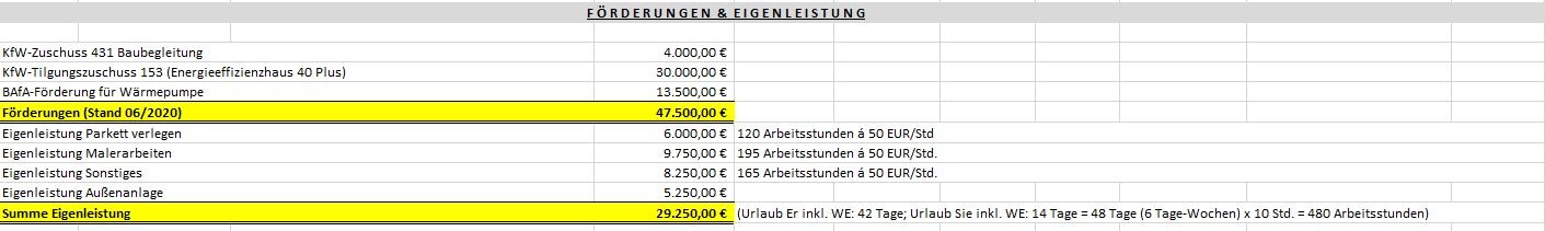

Die Eigenleistungen haben wir wie folgt bestimmt:
Finanzübersicht: Förderungen Stand 06/2020, 47.500 €, Eigenleistung 29.250 €
Wir haben erstmal vollständig ohne externe Hilfe gerechnet, sondern lediglich mit unserem bereits angesparten Urlaubstagen.

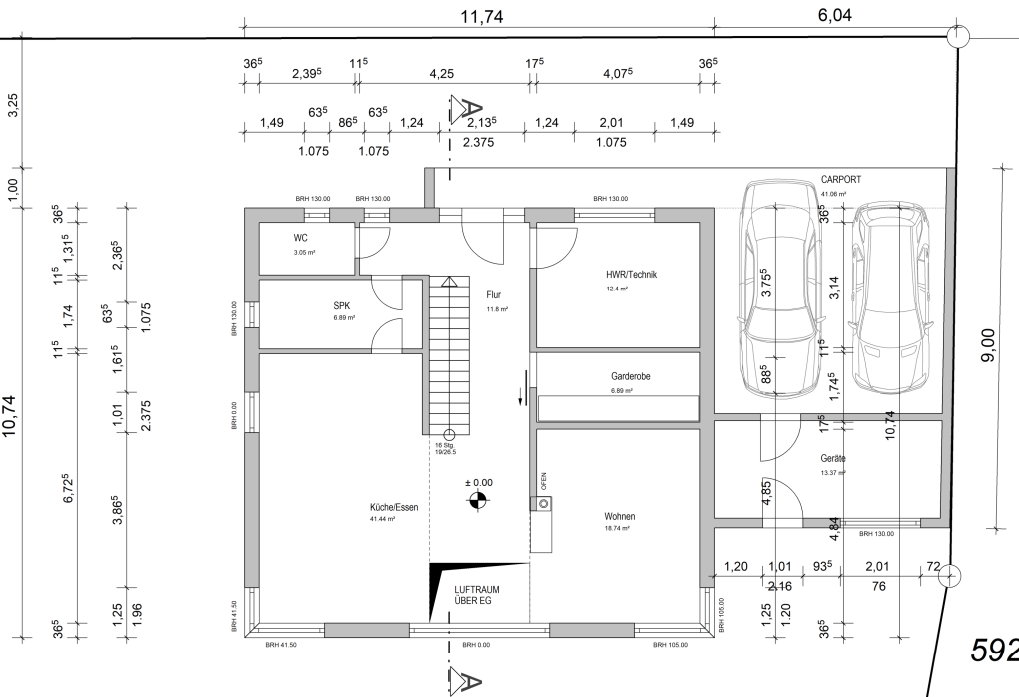

Hier mal unser damaliger Entwurf (wurde zu 90% so gebaut, nur mit Tür in die Garderobe und Kamin etwas nach hinten versetzt).
Bei uns verläuft die Treppe vom WZ nach oben wodurch ein größerer Eingangsbereich ensteht und man nicht das Gefühl hat, den Flur neben einer 4m langen Treppe entlang zu laufen.

Danke für den Tipp mit dem Kamin. Sobald alles soweit mit dem Grundriss fix ist, werden wir mal zu einem Kaminbauer gehen.
Total verrückt! Euer Grundriss ist unserem ja sehr, sehr ähnlich!
Bzgl. der Treppe planen wir aktuell mit 15 Stufen und haben mal 4,20m x 1,00m als Maße angenommen. Was habt Ihr für eine Raumhöhe?
Leider können wir den Verlauf der Treppe nicht ändern, da wir eine eine geschlossene Treppe benötigen um darunter die Speisekammer unterzubringen.

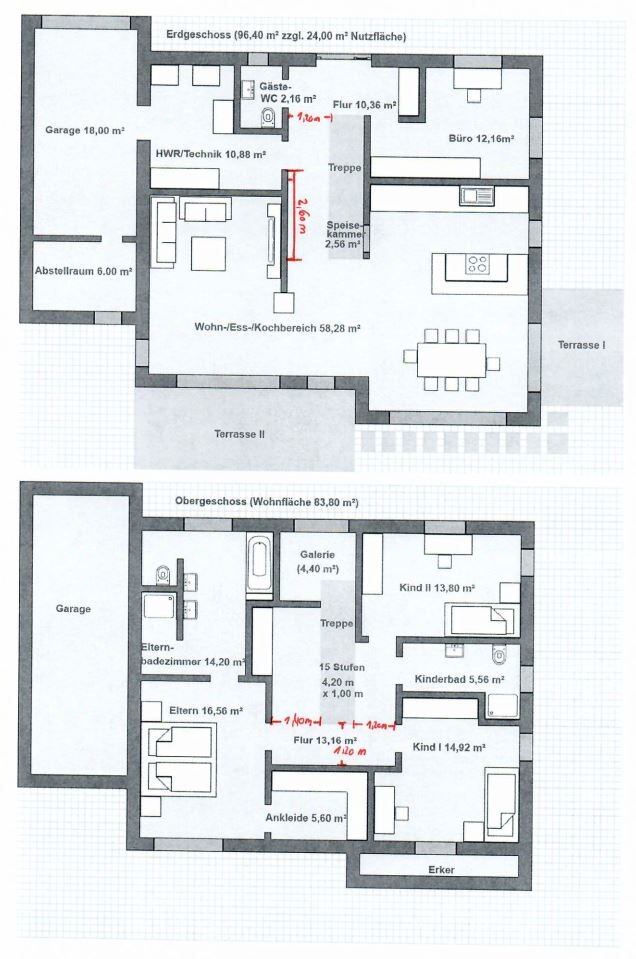

Ich habe den Grundriss jetzt nochmal nach Eurer Kritik angepasst.
Der Flur im EG hat jetzt eine Breite von 1,20m. Darüber hinaus habe ich die Treppe um 0,60m näher zur Haustür gerückt, sodass sich der Flur entsprechend früher in den Wohnbereich öffnet.
Im OG ist der Flur links 1,40m und ansonsten 1,20m breit.
Darüber hinaus habe ich die Galerie um 0,20m zu Lasten des Elternbadezimmers vergrößert, damit die beiden Wänden im EG und OG "auf Stoß" sind. So wird kein hässlicher Träger im EG sichtbar.
