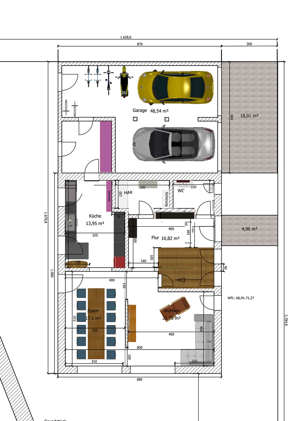

ᐅ Einfamilienhaus mit Satteldach, ohne Keller - Feedback erwünscht

Maria16 schrieb:
Na dann...
Erst mal: möbliert den Grundriss. Maßstabsgetreu. Das dürfte im EG in der Küche und im Wohnbereich interessant werden. Vermutlich ist die Küche von den Abständen her nicht so gut zu möblieren.
Wofür ist der HAR gedacht, wenn die Heizung auf den Dachboden soll? Könnte ggf. auf die Ausbuchtung in die Küche verzichtet werden?
Wo soll die Garderobe von 5, evtl. 6 Personen hin?
Was versprecht ihr euch von der Tür von der Garage in die Küche? Ich stell mir das als ziemliche Schmutzschleuse vor, und dann müsst ihr erst mal durch den Essbereich mit den dreckigen Schuhen, um die und die Jacken loszuwerden.
Soll es im DG noch ein Ersatzbad geben? Bei 6 Personen würde ich lieber aus die Ankleide verzichten und stattdessen ein Kinderbad planen.
Kind 3 ist deutlich kleiner als die anderen Zimmer, zumal der Eingangsbereich im Grunde wegfällt- dort kann man ja nichts vernünftig stellen. Würde auffallen, wenn ihr schon mal Möbel eingezeichnet hättet. Ebenso, dass in der Ankleide nicht so viele Schrankmeter Platz haben dann der ungünstigen Position vom Fenster- oder soll das eine Terrassentür auf eine Dachterrasse sein?
Die Größen der Kinderzimmer finde ich zu unausgewogen. Eine Flurbreite von ca. 1,1 m ist arg schmal.
Warum wollt ihr das WC derart abtrennen? Möbliert auch mal das Bad. Es wirkt groß, aber wo hat die Badewanne und ein Doppelwaschtisch UND zusätzlich ein Schrank oder Regal für das Zeug von 5-6 Leuten Platz (falls ihr euch gegen ein zweites Bad entscheidet)?
Wie soll die Entwässerung erfolgen?
Entwässerung des Waschraums und des Bades über einen Fallrohrschacht im HAR. Deswegen sind diese übereinander.

derpikniker schrieb:
2. Unter der Treppe ist massig Platz.
Du redest vom Platz im WZ unter der Treppe - zumindest passt das Bild dazu. Ja dort kann man den Stauraum gut nutzen und es ist ja auch eine Tür angebracht. Ich sprach von Stauraum im Flur. Da kriechst Du am Boden rum und es ist kein Platz.
HAR: Wenn die Stadtwerke da waren, wird der Raum voll sein. Aber Du willst ja den Dachboden ausbauen für die Heizung.
Anbei noch ein wenig Schieberei, für mehr Stellfläche. Die Diele würd ich auf 1,60m verschmälern und die Türen der 2 Zimmerchen vorziehen. Das entspannt die Lage darin ein wenig.
Außerdem die Türen so setzen, dass dazwischen maximaler Platz für Garderobe ist. Haustür und WC-Tür werden sehr selten gleichzeitig geöffnet. Die können problemlos voreinander sein.
Küchentür in die "Garagenkammer" etwas versetzen, damit dahinter ein schrank auf voller Länge stehen kann. Der Küchen"-Pups", den man dadurch verliert, bringts eh nicht. Eventuell Aufschlag in andere Richtung.
Soll das eine Speisekammer sein? Dann hast Du da regelmäßig die Autoabgase drin. Guten Appetit würd ich sagen.
Grundriss eines Hauses: Garage mit zwei Autos, Fahrrädern, Küche, Wohnen, Essen, Flur, WC, Terrasse.
Insgesamt bleibt der Entwurf eine kleine Katastrophe. Warum man hier selbst entwerfen muss und nicht den Profi fragt, ist mir schleierhaft.
Wo steht denn z.B. das viele Geschirr für die Festtafel? Tischdecken, Servietten, Untersetzer, Vasen, Kerzenleuchter, Besteckkoffer und dergleichen?
- Küche, Küche, und nochmals Küche?
Letztendlich habt Ihr die Sachen für's WZ in der Küche und die Sachen für die Küche in der Garage. Oder soll das alles unter die Treppe? Ach nein, da sind ja schon die Schuhe und Jacken!
Yippy. Ein Leben unter der Treppe.

02.11.18 18:56
Finde den Zugang Garage - Abstellraum - Küche nach wie vor nicht gut. Wo geht ihr mit den Kindern ins Haus?
Küche ist breit - viel Laufweg
Essen sehr schmal. Finde die Idee mit der Bank ganz gut.
Wohnzimmer für 5-6 Personen ohne Schrank für Spielzeug, Bücher, Bastelsachen etc.
Funktioniert nicht
So groß ist Abstellraum unter der Treppe auch nicht.
Hausanschlüsse und Garderobe in einem Raum ist gewöhnungsbedürftig
Kinderzimmer es kommt nicht auf die Größe, sondern auch auf die Möblierbarkeit. In Kinderzimmer 1 und 2 die Fenster versetzen, so dass an die Wand über die gesamte Länge Schränke und Regale gestellt werden können. Finde breite Fenster mit Brüstungshöhe besser als schmale bodentiefe in den Kinderzimmern
Ihr plant mit DG obwohl es das offiziell nicht geben darf? Was macht ihr wenn jemand kontrolliert?
