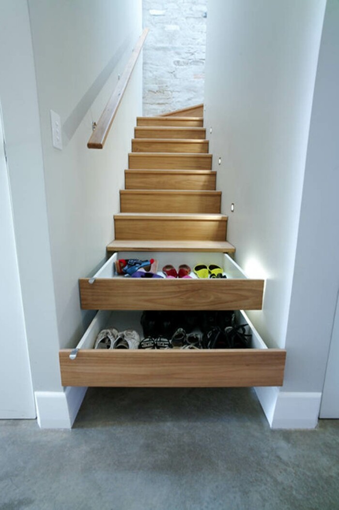

- Stauraum im Flur: Ich habe mal ein Bild von einer Treppe im Flur angehängt wie wir uns das vorstellen. Da kommen Schuhe und Taschen rein. Das haben wir im Übrigen auch so bei einer vierköpfigen Familie im Einsatz gesehen. Die Jacken wie gesagt im HAR. Zusätzlich nehme ich den Verbesserungsvorschlag mit der Nische zwischen HAR und WC gerne an. Danke hierfür @kaho674

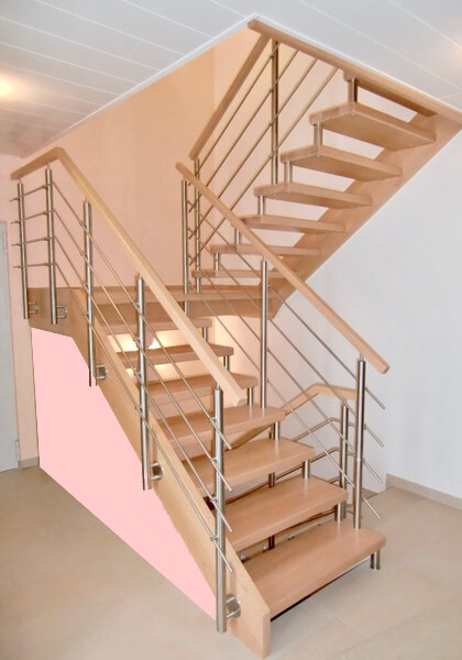

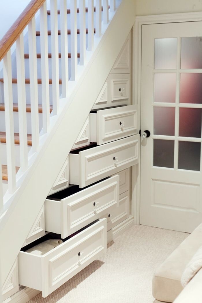

Wie die Du Dir das unter der Treppe vorstellst, war uns schon klar. Für ein par Schuhe wird das reichen. Du solltest nur nicht zu viel erwarten und der Platzgewinn dürfte gegenüber Aufwand relativ mäßig sein. Die zu unterbauende Fläche ist ja nur diese hier (ich steh auf rosa):
Für funktionierende Schübe brauchst Du einen Unterbau und genug Abstand zu den Trittstufen innen. Da geht noch mal einiges an cm darauf. Am Ende sind es vielleicht 5 Schübe. Aber ok, Ihr könnt jeden cm gebrauchen.
