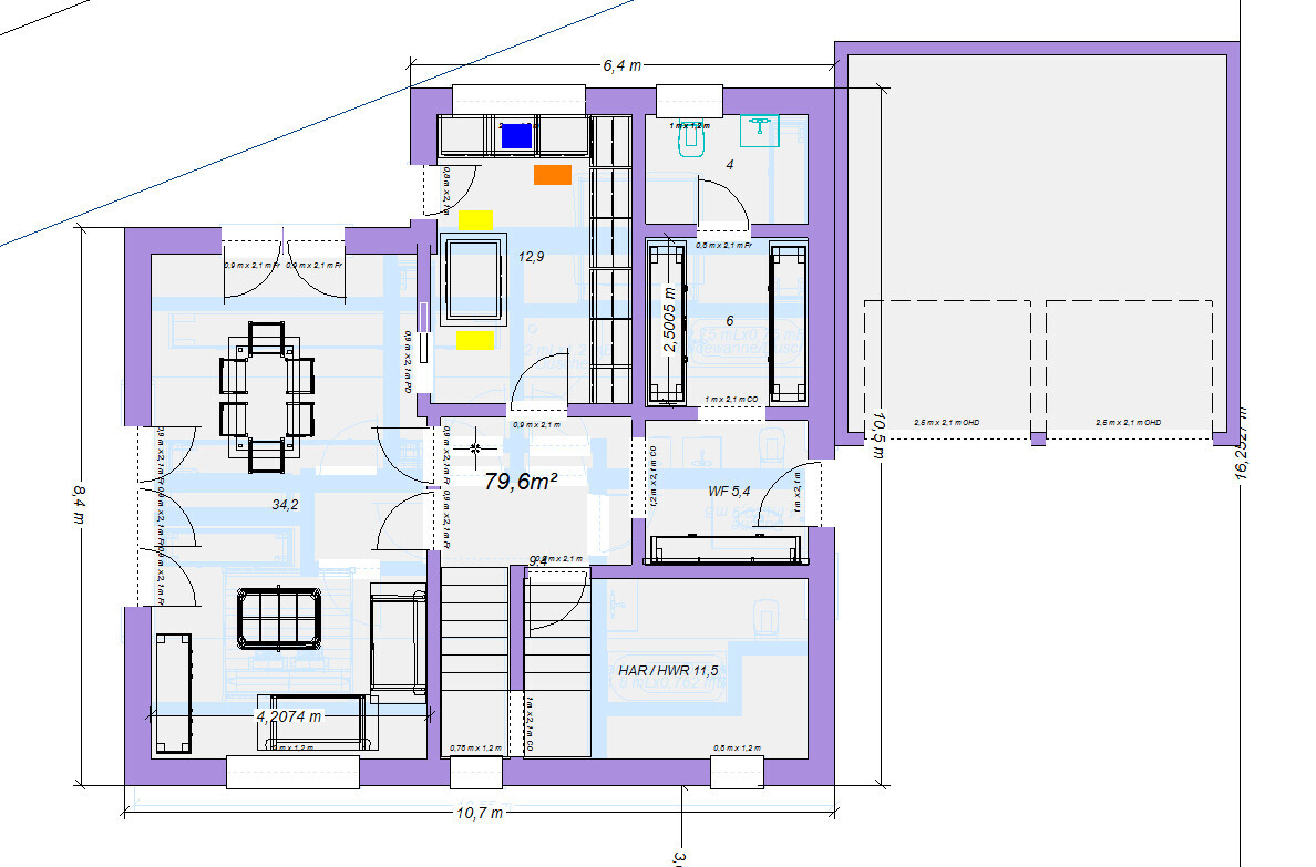

@kaho674 *applaus* *applaus* Planung von Beitrag 175 ... tolle Ideen, Katja. Küche sehr gut planbar, direkter Zugang Westterrasse zum Grillen. Jede Menge optimaler Stauraum, sehr, sehr gut. @Milmay @derpikniker was denkt ihr denn dazu?

Danke, Danke, obwohl ich die Begeisterung gar nicht recht verstehe. Gerade die Küchenplanung macht mir die größten Sorgen. Wie macht man das hübsch und kein langweiliges "L"? Ehrlich gesagt hab ich da sofort an Dich gedacht. So im Sinne wie: "Kerstin wird das schon machen."

@kaho674 ... Küchenplanung hast du doch schon ganz gut angedeutet .. L mit großer freier Halbinsel. Klar, man kann sagen "nur" L ... aber Standard ist halt nicht immer schlecht. Auf jeden Fall um Klassen besser als die Ausgangsplanung mit dem freien Raum in der Mitte. Und, bei dem Raumprogramm und der Flächenbegrenzung sowie dem Wunsch nach abtrennbarer Küche eben sehr praktikabel.

Ja, aber man guckt beim Bohnen schnippeln gegen die Wand. Das ist Mist. Also muss da entweder ein van gogh an die Wand oder man schnippelt hinten am Fenster.
Und groß ist die Insel leider nicht, sonst reichts nicht für die Tür zum WZ. Die könnte man evtl. weglassen. Aber ich bin eher dafür.

Grundriss eines Einfamilienhauses: Wohnzimmer, Küche, Bad, Schlafzimmer, Treppe und Garage.
Standard-Arbeitsplatz ist Orange.
Gelb sind z. B. Positionen, wenn man zusammen backt oder mal größere Mengen schnippelt etc. Oder einer nur so rumlümmelt und der andere arbeitet .

Hatten wir das nicht kürzlich schon´mal, mit einer Speisekammertür ?
