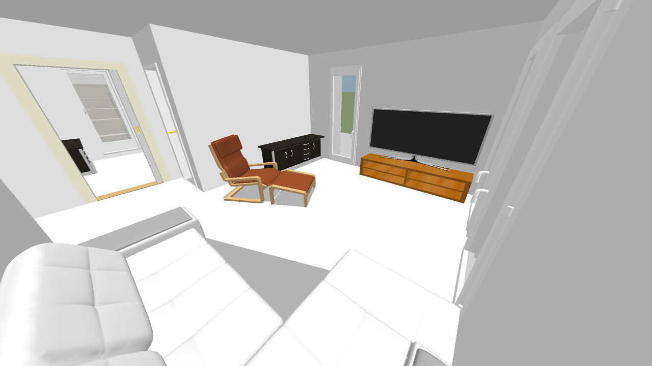

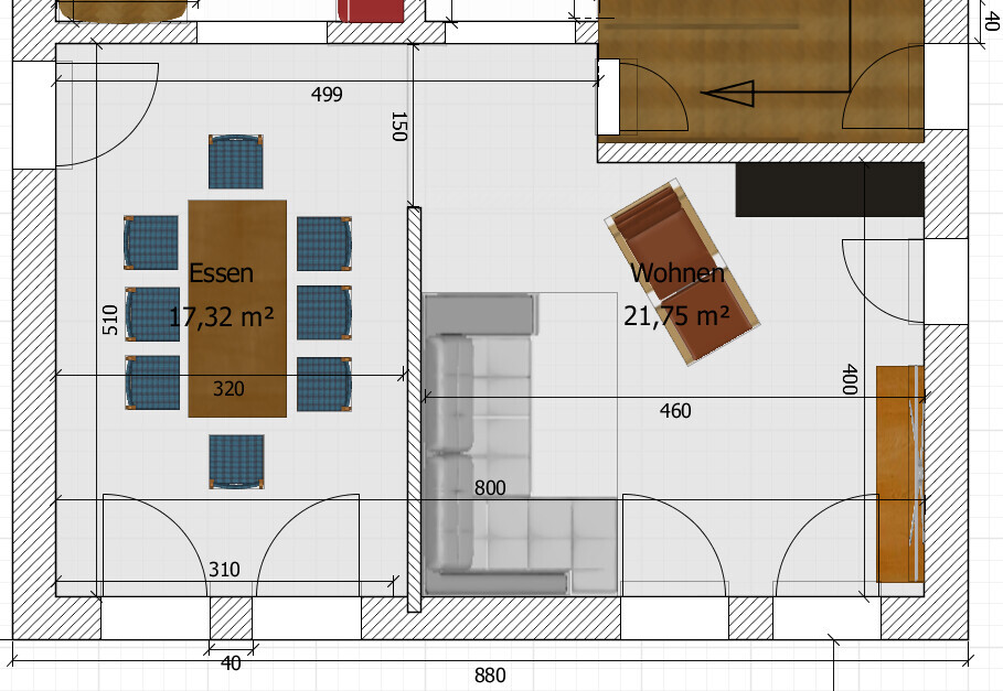

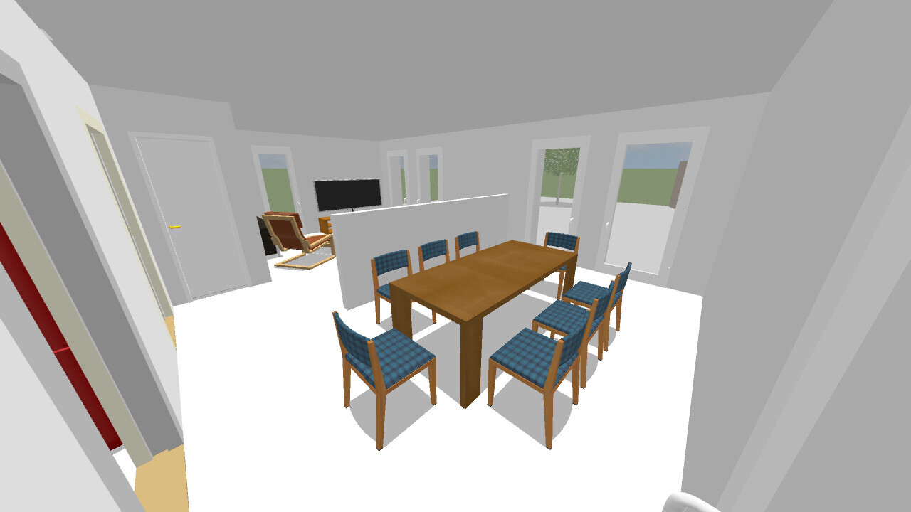

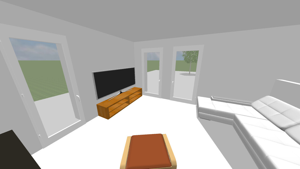

Zur Einrichtung des Wohnzimmers: Es gibt hier einige Prämissen. Ich selbst bin nicht sehr am Fernsehen interessiert, sondern am Ausblick. Daher ist für mich obligatorisch, dass zumindest der Relaxsessel Richtung Süden zeigt. Weiterhin mag ich es nicht mit dem Rücken zum Fenster oder Durchgang zu sitzen. Ist halt so eine persönliche Marotte. Damit limitiert sich jedoch die Couch / Fernseher Ausrichtung auf W-O oder O-W. Weiterhin ist der Blick Richtung Südwesten durch die Gabione verbaut. Das macht die Wohnzimmerplanung recht verzwickt. Der beengte Raum des EG tut dann sein Übriges. Die Wand im WZ ist, wie geschrieben, nicht obligatorisch, sofern es mit der Statik klappt. Meine erste Idee war es, eine verschiebbare Wand mit 120cm Höhe und jeweils ein Sideboard auf beiden Seiten zu bauen. Das kann ich dann mit einem Bodentank anbinden und je nach Platzbedarf ins Wohnzimmer oder ins Esszimmer schieben. Sowas wie auf dem Bild "Raumteiler" nur schiebbar und halb hoch. Findet aber meine Holde blöd

Ich habe mal eine Alternative für die WZ Planung angehängt. Wie findet Ihr das?

Was ich nicht verstehe .. irgendwo hast du geschrieben, die Trennwand Essen/Wohnen ist der Statik geschuldet. Wie soll eine 120 cm hohe Wand das erfüllen?
derpikniker 03.11.2018 10:21
Die Wand im WZ ist, wie geschrieben, nicht obligatorisch, sofern es mit der Statik klappt. Die Statik haben wir ja noch nicht. Wenn der BauIng sagt, dass es geht, dann lassen wir die weg / machen die verschiebbar / halbhoch.
ypg 03.11.2018 10:31
Verschiebbar, halbhoch... welchen Vorteil versprichst Du Dir dadurch?
derpikniker 03.11.2018 10:59
Wir haben derzeit eine Couch, die mitten im Zimmer steht und einen in die Ecke gequetschten Fernseher, weil einfach Wandfläche fehlt. Das möchte ich im neuen Haus vermeiden.
Mit einer halbhohen verschiebbaren Lösung kann ich ca. 3,2m Stellfläche sowohl im WZ als auch im EZ für z.b. Couch, Bank, Sideboard, Fernseher etc. schaffen. Damit geht auch das Raumgefühl bei den 40m² nicht verloren.
