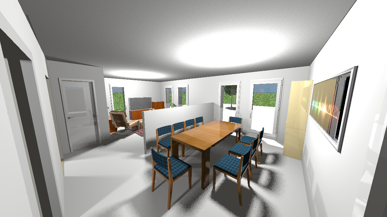

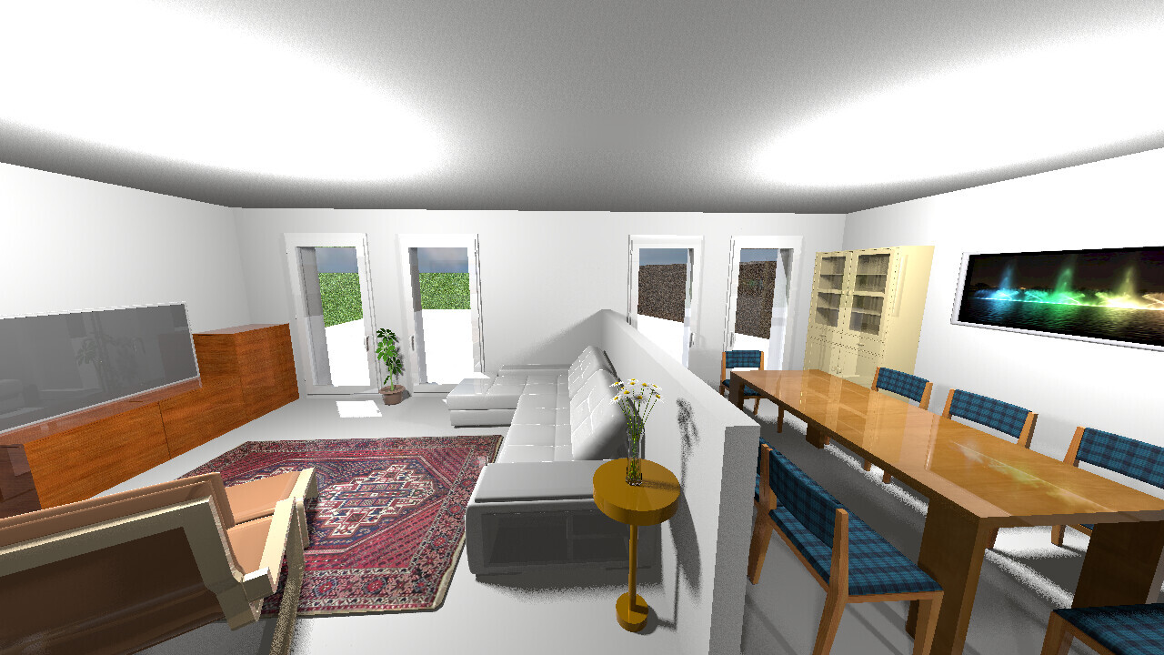

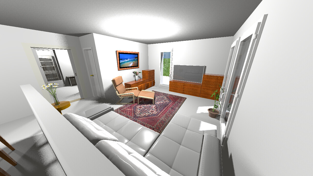

Maria16 schrieb:
Wie groß ist die Couch, die im letzten Vorschlag eingezeichnet ist?
280cm x 180cm
Hier eine wohnlichere Ausstattung.
Heller Essbereich mit Holztisch und blauen Stühlen, Wohnzimmer im Hintergrund.
Helles Wohnzimmer mit weißem Ledersofa, rotem Teppich, TV auf Holzkonsole, Lounge-Sessel, Pflanzen.
Helles Wohnzimmer mit weißem Sofa, rotem Teppich, TV-Schrank, Esstisch und blau gepolsterte Stühle.

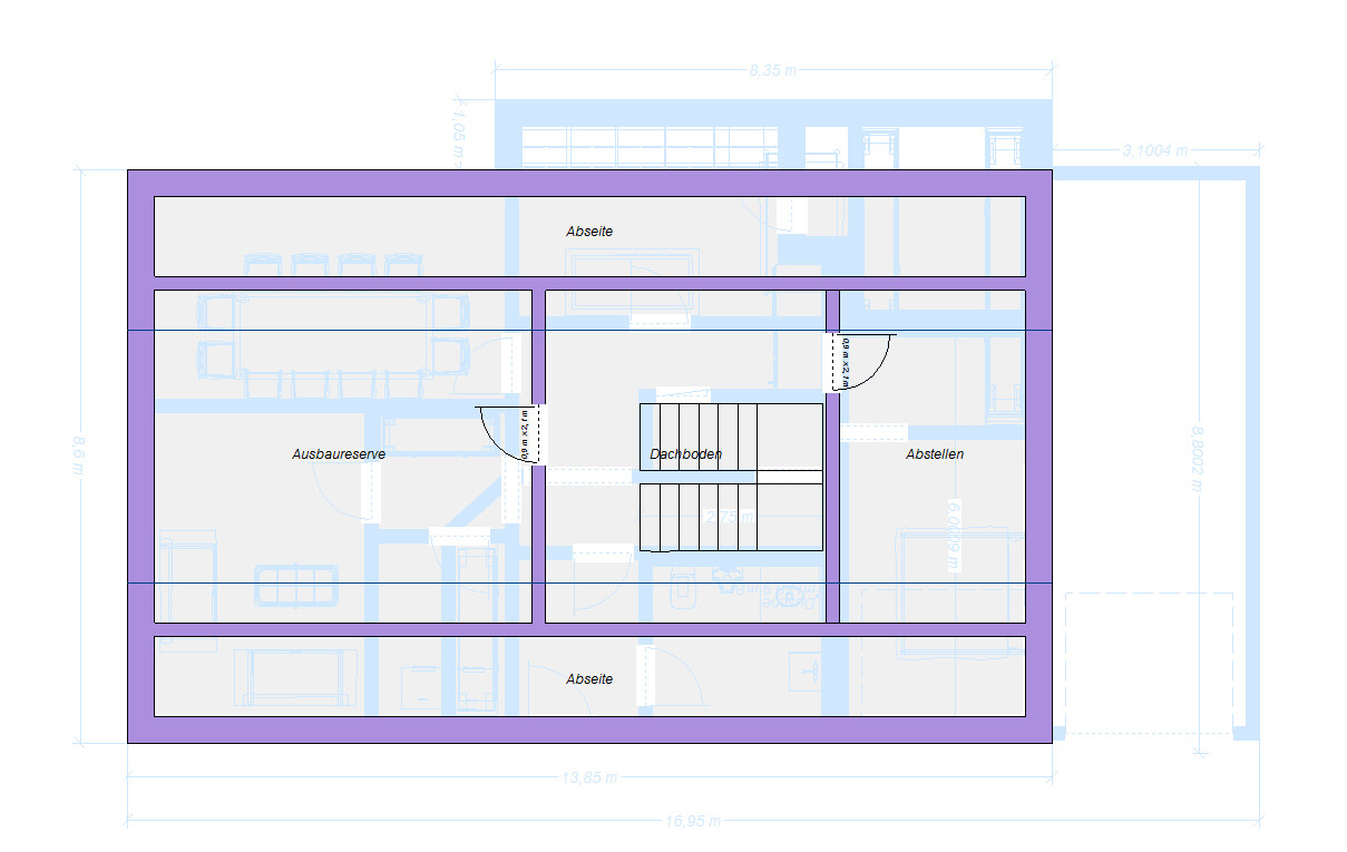

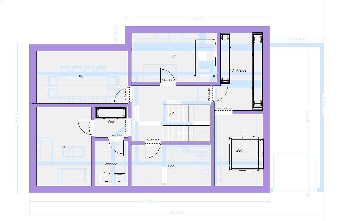

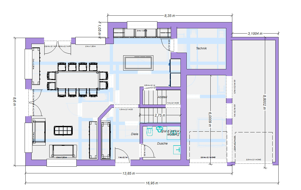

Anbei mal ein Gegenvorschlag ohne ausgebautes Dach. Dafür mit Erker bis ins OG. Fenster hab ich jetzt nicht alle eingezeichnet, nur im WZ angedeutet, damit der TE nicht denkt, es würde eine Höhle.
Grundflächenzahl = 155 jetzt voll ausgereizt. Idee der überbauten Garage und Grenzbebauung übernommen. Technikraum mit angemessener Größe, dort kann man auch noch mal nen Eimer abstellen. Speisekammer zusätzlich unter der Treppe. Großzügiges WC unten mit Dusche als Ausweichbad nutzbar.
Kniestock im Dach bei 50cm.
7,50m Schrank in der Ankleide sind erst mal zu toppen! Sideboard im Schlafzimmer zusätzlich möglich. Wäscheraum im OG, wo die Wäsche anfällt.
Sollte plötzlicher Reichtum eintreten oder 5-Linge geboren werden, Ausbaureserve im Dach.
Grundriss eines Hauses: offener Wohn- und Essbereich, Küche, Technik, Diele, Dusche, Abstellraum.
Grundriss eines Wohnhauses: Flur, Bad, Wäsche, Bett, Ankleide und Zimmer K1–K3.
Grundriss eines Gebäudes mit violetten Außenwänden und Räumen wie Dachboden, Abseite.

03.11.18 13:54
Mir kribbelt es auch in den Fingern mit einen Gegenvorschlag, der den Allraum inkl Küche (getrennt oder nicht) etwas mehr positiven Raumgefühl gibt. Denn ob nun das Sofa vor einer geschlossenen Wand steht (Höhleneffekt), aber das Gefühl wieder durch Fensterpositionen und Mittelwände wie auch Sideboards, gegen die man laufen würde, wie auch eine Küche, die mehr Bezug zur Garage als zum Wohnraum hat, hebt sich hier eher ein ungemütliches Raumklima breit. Eine Treppe, die sich hier mit ihrer Abstellkammer wie auch der Gedanke des Durchlaufens durch alle Räume macht es sicherlich nicht besser.
Die Fensterpositionen machen zusätzlich die Räume länger und schmälern gute Stellmöglichkeiten.
Ich sehe hier zumindest ein mind. 2 Meter großes Süd-Fenster im WZ, eine geschlossene Wand zum Süden im Essbereich, dafür das Öffnen des Essraumes zum Westgarten. Und damit gibt man den Räumen mehr Großzügigkeit.
Jetziger Zustand lässt Essbereich röhrig wirken und hat keine Stellmöglichkeiten für Kommoden, ohne drüber zu stolpern.
Ein Meter breite Terrassentüren lassen auch nicht gerade den Blick in den Garten schweifen, engen eher ein.
Vielleicht komme ich heute Abend zum zeichnen, aber ich wette, dass bei mir ein völlig anderer Grundriss entsteht, wenn das Haus einen Durchgang zum Garagen-Hauswirtschaftsraum bekommt
