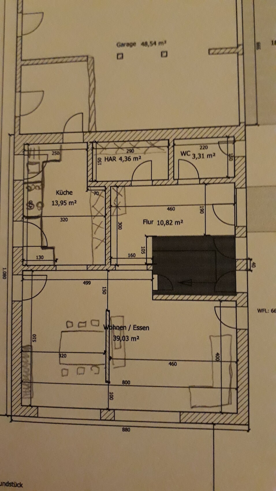

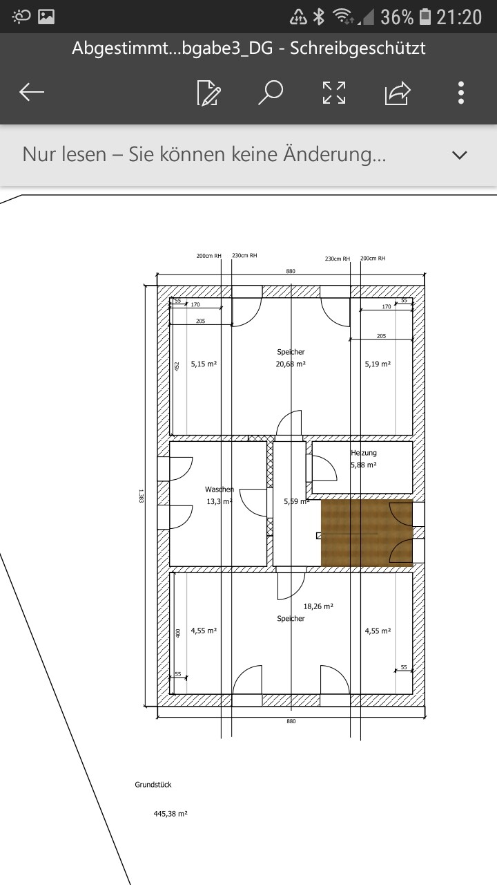

Wir überlegen auch das KZ 3 als Hauswirtschaftsraum zu nutzen und im Dachgeschoss zwei KZ und ein Bad unterbringen.
Milmay
01.11.18 21:55
Hier die Skizze vom DG und EG möbliert
Grundriss eines Hauses: Küche, Wohnen / Essen, Flur, HAR, WC, Garage.
Grundriss eines Hauses mit Speicheräumen, Waschraum und Heizungsraum; Grundstück 445 m².

Wo soll der Sicherungskasten hin? Bild mir ein, dass davor 1,5 m freie Fläche sein müssen, die habt ihr im HAR nicht mehr.
Besuch dürft ihr keinen bekommen. zumindest nicht zum Essen. Der schrank im Flur würde mir für mich und meinen Freund aktuell schon nicht reichen. Dann noch 3-4 Kinder dazu?
Der Küchengengrundriss ist noch schlechter als befürchtet. Zwei tote Ecken und keine Möglichkeit, heißes aus dem Ofen in unmittelbarer Nähe abzustellen. Aber sportlich bleibt man bei den Laufwegen...
kbt0901.11.18 23:58
Ja, Küchenplanung finde ich auch nicht gelungen, zwischen Kochfeld und Spüle bleibt kaum Fläche und das ist eigentlich die Hauptarbeitsfläche. Dafür dann mitten drin einen eher Tanzsaal.
Essbereich .. da würde ich an die Trennwand zum Wohnen eher eine lange Bank/Küchensofa stellen und den Tisch dann längs von planoben nach planunten davor. Das ergibt dann planlinks genug Durchlaufbreite, auch, wenn Stühle links in Gebrauch sind.
Wohnbereich ... Sofa würde ich eher mittig zur Trennwand setzen, heißt, planrechts würde ich dann eher ein breites Fenster hinter dem Sofa haben, dafür das Fenster planunten dann weiter nach rechts.
Garderobenschrank von ca. 120 cm finde ich für Garderobe und Schuhe von mind. 5 Leuten auch zu wenig. Es hat ja nicht jede Person nur 1 Variante in Gebrauch, sondern mehrere Paar Schuhe und auch immer mehrere Jacken etc. in Gebrauch. Im Winter kommen dann noch Sachen wie Mützen, Schals etc. dazu.
HAR müsste allerdings reichen, weil ja da wohl wirklich nur die Anschlüsse hinsollen. Elektrokasten kann links an die 150er Wand, dann ist davor auch genug Abstand.
02.11.18 06:21
Kein Schrank oder Regal im Wohnzimmer?
Keine Sessel?
Wirklich nur diesen Mini Esstisch?
Sicherungskasten, Hausanschlüsse
Da bleibt nicht viel Platz für Schrank. Der eingezeichnete geht nicht?
Wo soll das zweite Auto hin, wenn ihr den Abstellraum dort einplant?
Laß die Türe weg in der Küche
trennwandwohnzimmerschranksicherungskastenplanuntensofafenster
