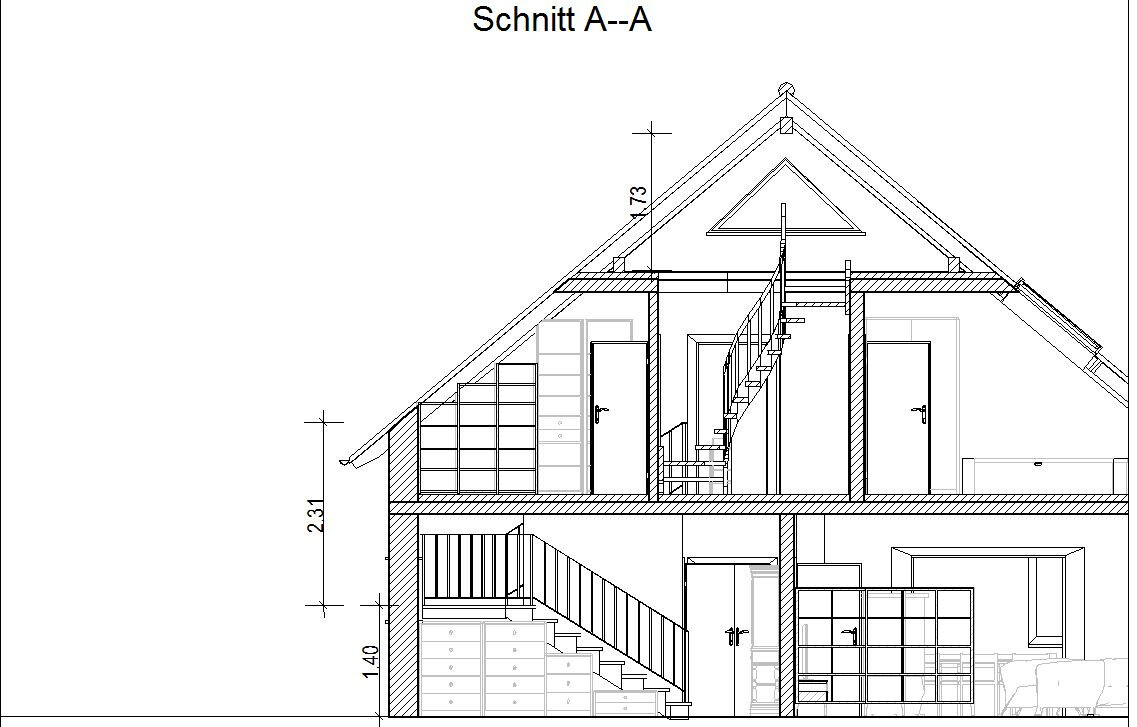

02.11.18 16:18
Ja, Treppe ins DG sehe ich bei wohl 0 cm Kniestockhöhe auch nicht als reell an.
Ich habe gerade eine Podesttreppe für ein DG mit 80 cm Kniestock gemacht. Da springen am Podest rund 225 cm Höhe raus.

derpikniker

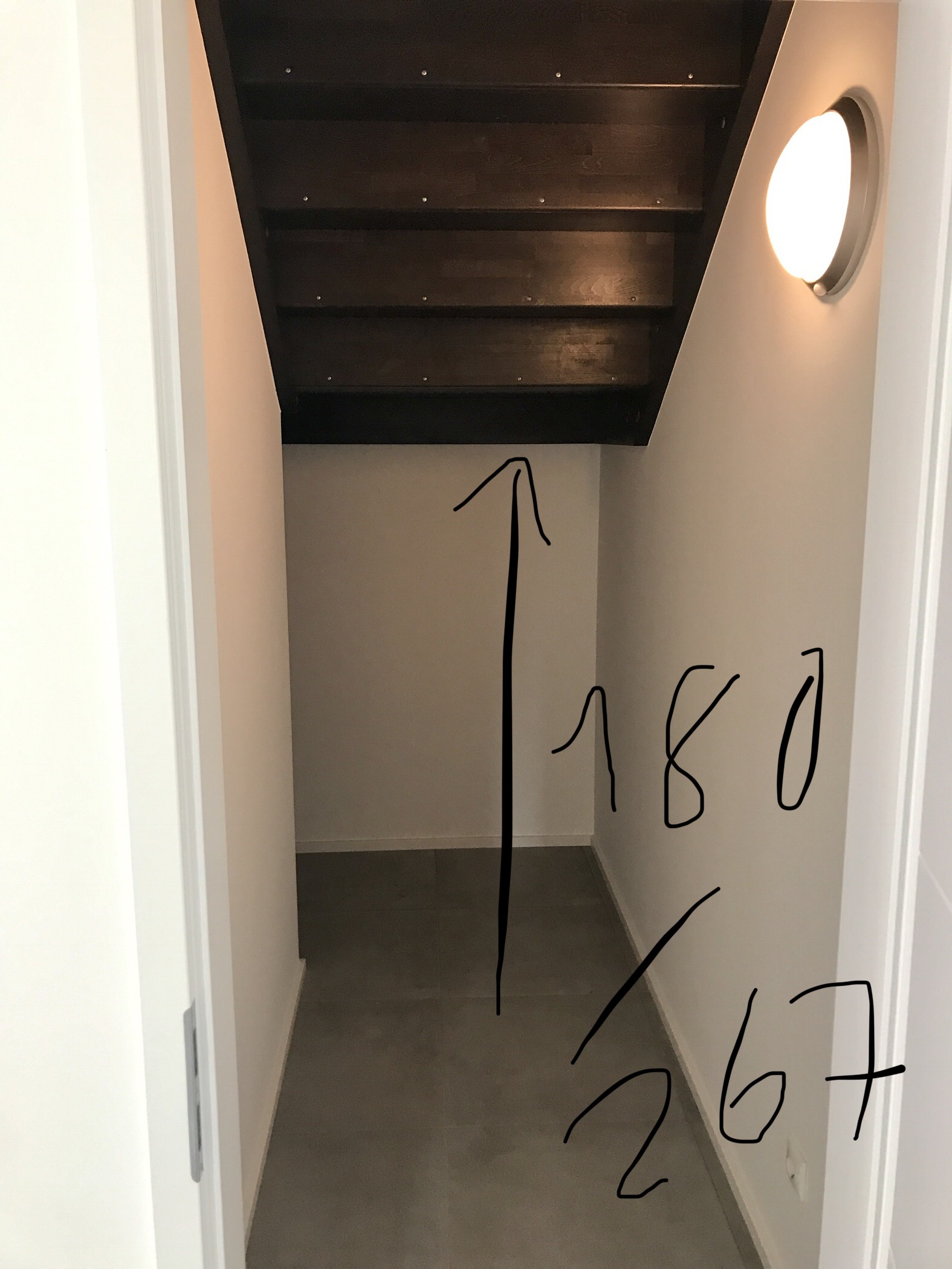

kaho674 schrieb:
Sorry, wurde vielleicht schon gesagt, deswegen möglicherweise Wiederholung:
1. Schlafzimmer und Ankleide tauschen.
2. Raum unter der Treppe im Flur gibt es bei Euch kaum. Da Schränke einzubauen ist viel Arbeit und wenig Nutzen. Aber ok.
3. Platz im HAR ist selbst für Jacken keiner mehr.
4. Riesen Esstisch find ich cool, obwohl das ganz schön auf Kante gestrickt wirkt.
5. Zugang Küche ausschließlich durchs WZ find ich blöd.
6. Kind 3 wird regelmäßig durch die WC-Spülung und Kind 2 durch die Dusche wach.
7. Bei 5 Menschlein braucht es eine 2. Dusche. Ist die Ankleide so wichtig?
1. Haben wir uns auch schon überlegt, jedoch verworfen, da durch den Durchgang in der Ankleide sehr viel Raum verloren geht und bei uns generell die Ankleide auch als Bodenablage genutzt wird XD.
2. Hier haben wir wie gesagt eine Schreiner an Bord und einige Beispiele in der Gegend, die das realisiert haben. Das ist wirklich top.
Unter der Treppe ist massig Platz. War hier bei einem Ausstellungshaus von Viebrockhaus drin und habe ziemlich staunen müssen, was da so alles reinpasst (Bild anbei).
3.1,5-2m schrank ist rein für Jacken aus meiner Sicht ausreichend. De facto hängen die am meisten genutzten Sachen so oder so am Hacken im Flur. Das ist aber eher eine Organisationssache im HAR. Das sieht man erst, wenn sich die Stadtwerke auf den knapp 4,5m² ausgetobt haben.
4. Der hier gezeigte Tisch ist im ausgezogenen Zustand bei Vollbelegung mit 12 Personen zu sehen. Sonst steht da einer mit 6 Sitzplätzen. Im Übrigen finde ich die Idee mit der Bank ziemlich gut und werde die auch weiterverfolgen.
5. Ja, ist ein Kompromiss. Sonst hat man drei Türen in der Küche.
6. Dagegen gibt es sehr einfache technische Mittel der Schallisolation. (Spreche hier aus Erfahrung)
7. Die wird bei einer Belegung >5 im DG eingebaut. Bis dahin...

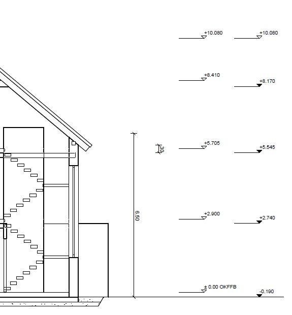

02.11.18 16:36
Beispiel:
Hier mein Schnitt.
Der Kniestock ist um die 50cm. Die Höhe über Podest wie gesagt in etwa 2,3m. Wurde mir auch so von einer "nahmhaften" Baufirma bestätigt.
Ich werde noch mal nachrechnen. Wenn es nicht reicht, kommt da eine Schleppgaube wie auf der anderen Seite hin.
