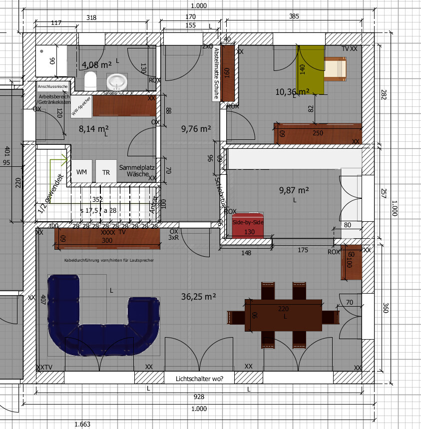

Nee das will ich auch nicht. Im pinken Forum wurde Niederspannung für den Schalter empfohlen - werde am Freitag den Elektriker mal fragen, was er dazu sagt.
Grym
So, statt Podest macht man einfach eine halbgewendelte Treppe. Jetzt hat der Hauswirtschaftsraum echte 8,14qm ohne Schrägen und unter der Treppe sind noch mal gut 4qm mit Schrägen bis zum Boden am Ende. Waschmaschine und Trockner könnten auch übereinander oder auf ein Podest oder auf die andere Seite. Die Treppe muss m.E. nicht zwingend eine Betontreppe sein, könnte auch eine Holztreppe mit Setzstufen sein. Haben den Flur noch mal von 180 auf 170 cm gestutzt.
Grundriss eines Einfamilienhauses: Wohnzimmer mit Sofa und Esstisch, Küche, Bad, Schlafzimmer, Flure.
OG dürfte ja klar sein...
Nicht von den Rs, Xs und Os irritieren lassen, wir haben mal testweise Steckdosen, Lichtschalter, Rollladensteuerungen etc. gesetzt.
