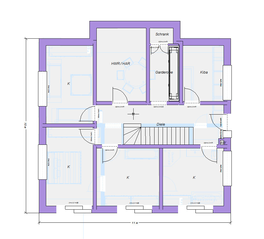

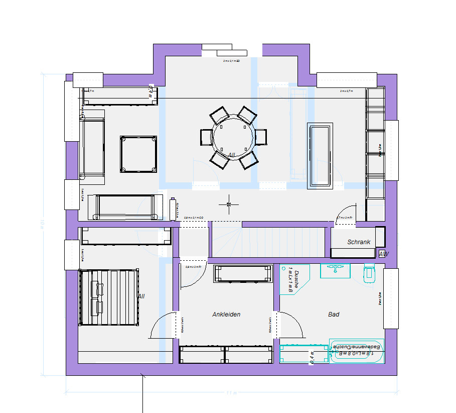

K a t j a10.02.22 11:09
Kristijan schrieb:
Würdest du den Zugang zum Haus in der unteren Etage planen oder aber über eine Außentreppe ins obere Geschoss?
Ich kämpfe gerade mit der Geschossflächenzahl und der Eingeschossigkeit. Das ist jetzt echt Laienmeinung, aber wenn ich das richtig weiß, ist bei Euch das OG, welches zu 1/4 unter 2,30m liegt kein Vollgeschoss. Also dürfte bei Kniestock 1,80m, Dachneigung 20° und Haustiefe von 10m das OG kein Vollgeschoss sein. Ich würde die Grundfläche vergrößern und oben dafür die Schrägen in Kauf nehmen. Das sähe dann etwa so aus:
Grundriss eines Hauses: Diele, K (Küche), HWR/HAR, Garderobe, Schrank.
Grundriss eines Wohnraums: offener Bereich mit runder Esstisch, Sofas, Bad und Ankleide.
Aber ich weiß echt nicht, ob das mit dem DG so funktioniert. Muss da nochmal rechnen und recherchieren.
Einliegerwohnung und alles andere fliegt komplett raus.
Huch, planunten im DG fehlen noch Fenster.
Kristijan10.02.22 12:16
Wow, mega gut!!! Wie hast du denn das in der kurzen Zeit gemacht? Da hätten bei mir lediglich die Außenwände gestanden. Vielen Dank.
Das sieht schon mal sehr stimmig aus.
Ich tendiere dazu, das Haus entlang der Straßenseite noch etwas zu strecken und dafür etwas schmaler zu werden. So bliebe von dem ohnehin sowieso schon recht kleinen Garten noch etwas mehr übrig.
Hinsichtlich der Geschossflächenzahl dürften wir gar keine Probleme bekommen, denn wir können laut Bebauungsplan zwei Vollgeschosse bauen. Oder spielt das hier keine Rolle. Meine Idee wäre dann das Dach wesentlich steiler zu planen um dann im Dachgeschoss noch Ausbaureserve zu haben. Dafür müssten dann allerdings noch einmal die Treppensituation modifizieren. Ich versuche mich jetzt auch einmal.
