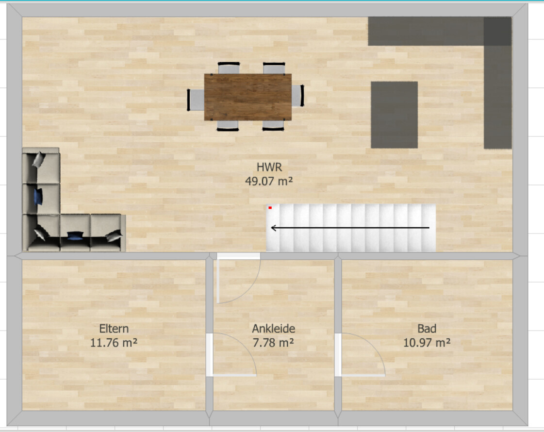

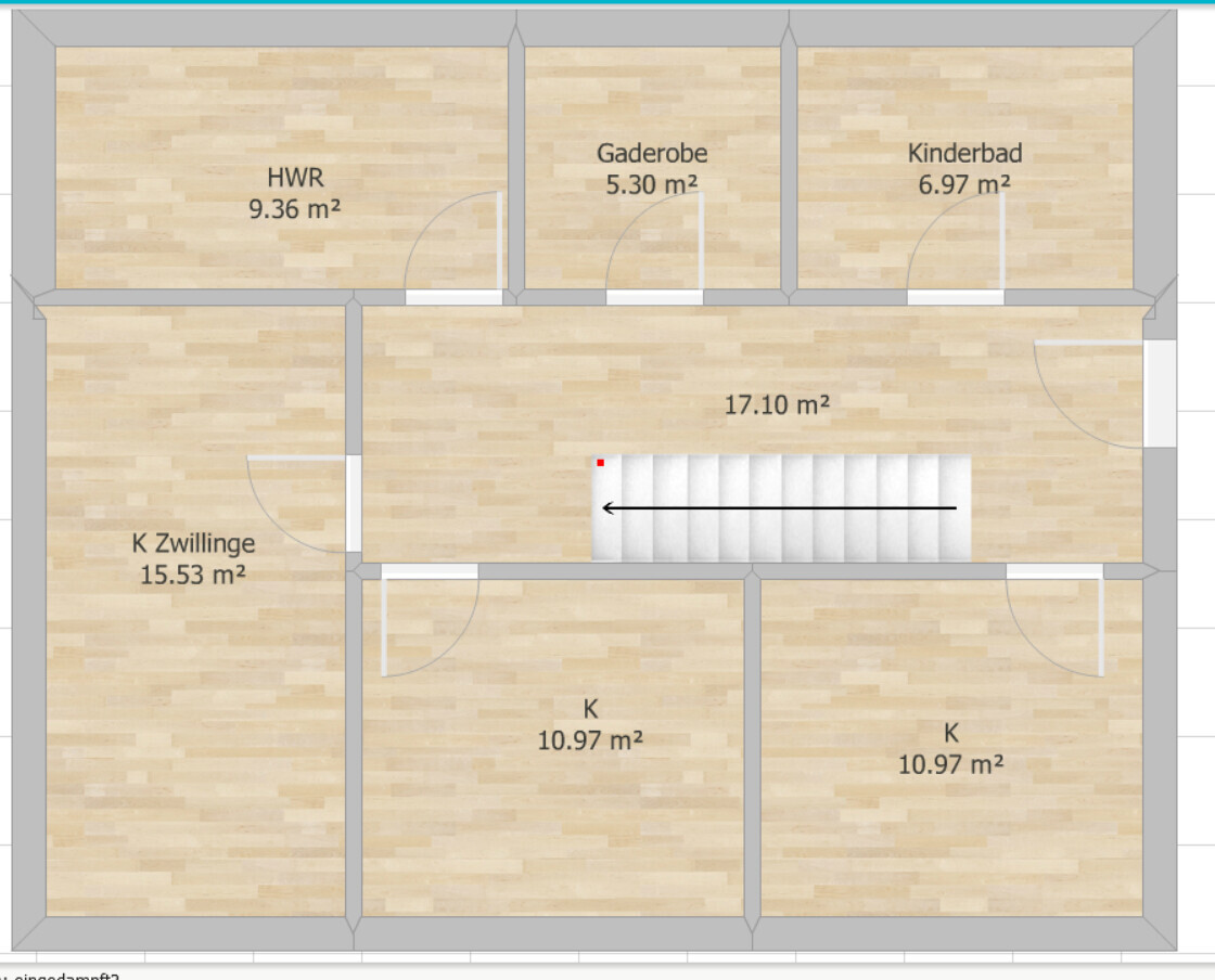

Hier einmal die Ideen, die ich in Anlehnung an eure Anregungen zustande bekommen habe. Hierbei bin ich von einer Grundfläche von 10,75 x 8,75 ausgegangen.
Grundriss eines Hauses: HWR, Garderobe, Kinderbad, zwei Küchen, K Zwillinge, Flur mit Treppe.
Grundriss eines Apartments: HWR, Elternzimmer, Ankleide, Bad; Esstisch, Sofa, Treppe.

Ich verstehe deinen Hinweis so, dass wir in den beiden von dir vorgeschlagenen Ebenen (Bau mit Keller, Verzicht auf das 1. OG) zwei separate Wohneinheiten planen könnten (zumindest schon mal die Vorinstallation für eine zweite, autarke Wohneinheit planen) um dann später bei geringerem Platzbedarf (Auszug der Kinder) eine Einheit vermieten zu können.
Möglicherweise stehe ich aber auch auf dem Schlauch. Die Nacht mit den Twins war hart.
Richtig, Du stehst auf dem Schlauch. Es ging darum, daß Familien mit der doppelt-durchschnittlichen Kinderzahl zwar einerseits eine fruchtlose Suche zu erwarten haben, wenn sie die Kataloge der Häuseranbieter nach geeigneten Modellen durchforsten, und dann verständlicherweise in Eigenentwürfe flüchten; andererseits aber Katalogentwürfe mit zwei Wohnungen auch ohne große Änderungen zweimalzwei Kinderzimmer, zwei Bäder etcetera bieten. Wenn nur wenig daran geändert werden muß, ist das Katalogmodell ein ebenso probater Weg zum kostenbewußten Bauen wie der "Verzicht" auf Erkerfirlefanz. Zu einem Blinddarm mit schöngeredetem Vermietpotential würde ich niemals raten - das ist aus meiner Sicht ein Bug und kein Feature.
Kristijan schrieb:
Unsere jetzt vorliegenden Angebote bewegen sich im Rahmen von 540.000 Euro bis 620.000 Euro für den Bau des Hauses unter Berücksichtigung unserer Vorgaben. Außenanlagen und Erdarbeiten kämen hier noch on Top.
Da die ja on Top kämen, sind sie vom 550k Budget entsprechend abzuziehen. Angenommen, wir rechneten also mit 480k, dann würde das Nachsteuern bedeuten, aus den 620k Angebotspreis auf einen 48/72 großen (sprich ein Drittel kleineren) Entwurf zu gehen. Ein Kinderzimmer in den Spitzboden und auf später zu verschieben - dafür aber eine richtige Treppe dorthin etcetera pipapo zu brauchen - "rettet" Euch dabei nicht.
Schreibt mal in alle Räume den Kontrollwert hinein, wie groß sie in der jetzigen Wohnung sind !
Der doppelte Upgrade 1. ins Eigentum und dann auch noch 2. alles größer gelingt nicht zur nur gewohnten Kostenlast !
Und vergiß´ Deine dämliche "Reserve", die sehe im Budget nicht abgebildet.
